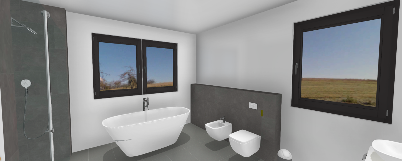

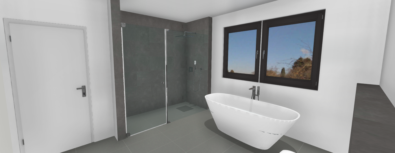

Ich habe im Übermut noch was ganz anderes ausprobiert, bitte nicht lachen:
Badezimmer-Layout mit zwei Toiletten links, Waschbecken oben, Tür rechts, ovaler Teppich.
Freistehende Badewanne, verglaste Dusche, dunkle Fliesen, Fenster mit schwarzem Rahmen.
Modernes Bad mit freistehender Badewanne, Dusche, WC, Bidet und schwarzen Fensterrahmen.
Meine Gedanken:
  • Die Dusche hat eine "walk-in Ästhetik", aber trotzdem mit Türe. Evtl. nach innen öffnend/pendelnd?
  • Durch die Länge der Kabine (230cm) wird die Tür, also das reinigungsintensivste Teil, kaum/weniger nass?
  • Gibt ein Handtuchhalter/Wärmer an der Nordwand der Kabine Sinn? Dann müsste man nicht mal die Tür zur
    kalten Außenwelt öffnen, um das Handtuch zu greifen ;)
  • Wir sind eigentlich Wenig-Bader, in der freistehende Wanne sehe ich eher den Vorteil, dass das Fenster bedingt durch die Form
    leichter zu erreichen ist? Natürlich macht sie auch was her, evtl. findet man sogar ein erwschingliches Modell welches nicht den Verkauf diverser Organe
    voraussetzt.
  • Die WCs stehen immer noch etwas verloren im Raum... Aber wie ypg schon angemerkt hat, sind wir ja nur zu zweit, das Bad wird oft nur von
    einer Person benutzt und es gibt immer noch das Gäste-WC.
  • Waschtisch wie gehabt an der Nordwand. Evtl. auf den Hochschrank daneben verzichten und so breit wie möglich ausführen (180cm)
