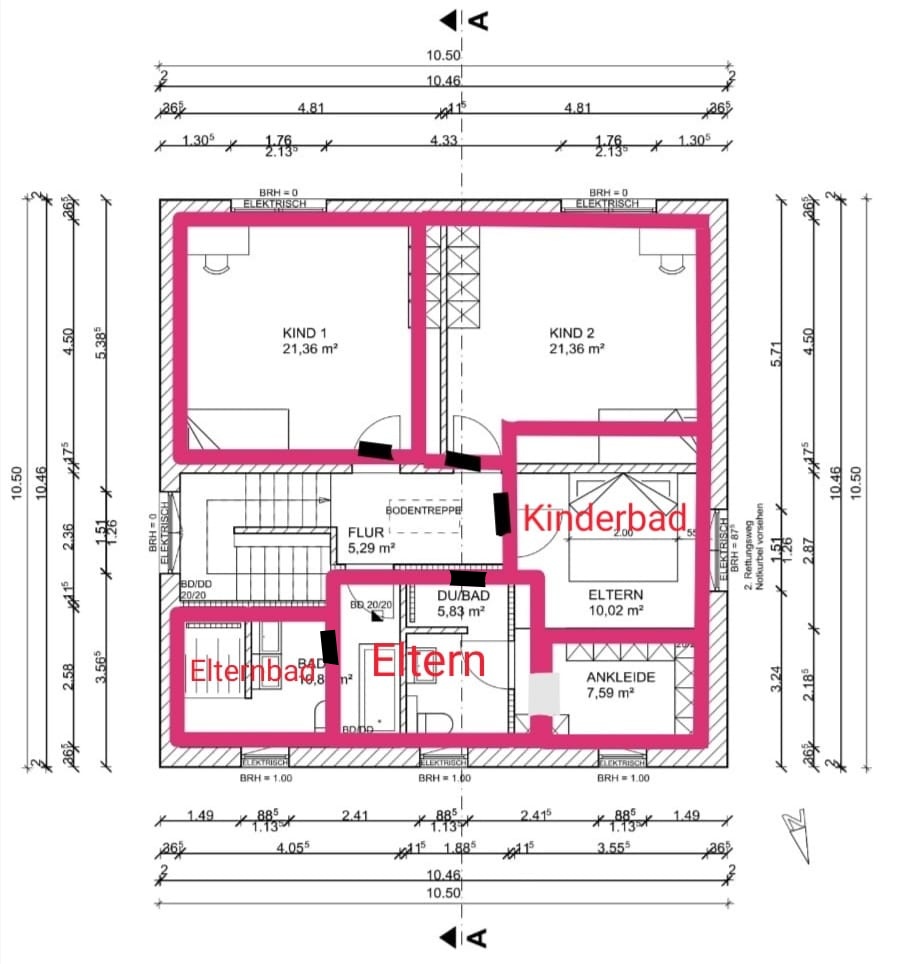

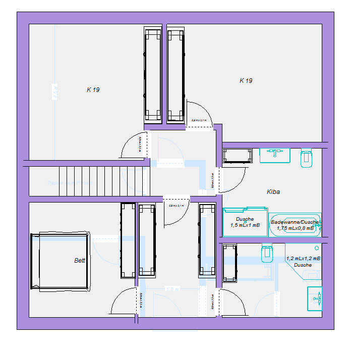

Hab da einige Punkte berücksichtigt und Räume neu verteilt.
Elternschlafzimmer ist weg vom Kinderzimmer, wir haben das Bad mit großer Dusche und Doppelwaschbecken. Vom Kinderzimmer wird auch etwas abgezwackt. Kinder kriegen aber die Badewanne, eine Dusche, Toilette und Einzelwaschbecken.
Was sagt ihr zur angehängten Idee? Quadratmeterzahlen müsste man neu berechnen, dürfte aber nun stimmiger sein. Zur Ankleide gibt's keine Tür und nur Türauslass. Würdet ihr die Ankleide so lassen oder besser links und rechts Schränke stellen?
@Tamstar Abstellraum haben wir unter der Treppe.
Welche Fenstermaße würdet ihr nehmen?
Bin da unsicher. Baufirma hatte zuerst überall 88x126 eingezeichnet, wir haben das auf 88x113 geändert.
Obergeschoss: zwei Kinderzimmer, Elternbereich mit Elternbad und Ankleide, Flur; pinke Wände.

Da hast du ja wieder das Problem, dass das Elternschlafzimmer ein Durchgangszimmer ist, d.h. keiner kann mal länger schlafen/früher ins Bett, ohne vom anderen gestört zu werden.
Habt ihr das EG auch überarbeitet? Was sagst du zu meinem Vorschlag, Küche und Wohnbereich zu tauschen?
Shiny86
Küche find ich so ok. Wir wollen eigentlich nur eine U-Form mit Theke und Sitzmöglichkeit. Eine große Insel wollen wir nicht. Unten sind wir zufrieden. Größere Garderobe wäre schön, aber von der Dusche können wir uns nicht trennen. Wir denken, dass man die vielleicht im Alter mal braucht. Und die Kinder sind altersmäßig nah beieinander. Vlt wollen hier ja mal 3 zur gleichen Zeit duschen.
Das Schlafzimmer als Durchgangszimmer stört nicht. Ist es doch immer oder? Man gelangt doch nicht erst durch Ankleidezimmer, dann Badezimmer und letztendlich ins Schlafzimmer?
Uns geht es darum einen begehbaren Kleiderschrank/Ankleidezimmer und eigenes Elternbad zu haben, welches nur durch das Elternzimmer begehbar ist.
