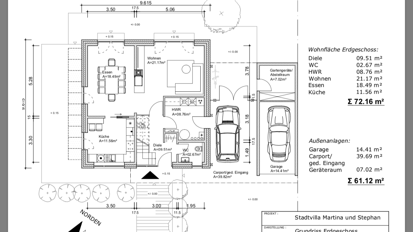

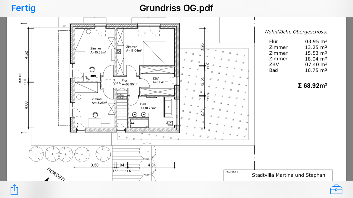

Hallo, ich suche noch Verbesserungsvorschläge für unseren Entwurf.
Die Anordnung der Fenster gefällt uns noch nicht und der Ofen wird auch gestrichen

Mein Fehler, wir sind uns bei der Küche noch nicht ganz einig ob offen oder geschlossen.
Genau wie das Wohnzimmer Richtung Nord/Nordwest (Vorteil dort, freie Sicht in die Landschaft) keine Bebauung in dieser Richtung.
Bebauungsplan/Einschränkungen: sehr wenig
Größe des Grundstücks: 858qm
Hang: nein
Randbebauung: 9m
Anzahl Stellplatz: 2
Geschossigkeit: 2
Dachform: Zelt
Stilrichtung -
Ausrichtung: Garten/Terrasse Richtung West/Nordwest
Maximale Höhen/Begrenzungen -
weitere Vorgaben -
Stilrichtung, Dachform, Gebäudetyp: Stadtvilla
2 Geschosse ohne Keller
Anzahl der Personen, Alter 2 - m29,w32.
Raumbedarf im EG, OG
Büro: Nein
Schlafgäste pro Jahr: wenig bis 0
offene oder geschlossene Architektur
konservativ oder moderne Bauweise
offene Küche, Kochinsel: Steht noch zur Debatte
Anzahl Essplätze 4-8
Kamin: nein
Musik/Stereowand nein
Balkon, Dachterrasse nein
Garage, Carport: Doppelgarage ( anders als auf Grundriss)
Nutzgarten, Treibhaus
weitere:nein
Wünsche/Besonderheiten/Tagesablauf, gern auch Begründungen, warum dieses oder das nicht sein soll. Tagsüber arbeiten, abends die Sonne im Garten genießen.

Was gefällt nicht? Anordnung der Fenster
Preisschätzung lt Architekt/Planer: 220.000
Persönliches Preislimit fürs Haus, inkl Ausstattung: 300.000
favorisierte Heiztechnik: Gas
-könnt Ihr verzichten: Garage
-könnt Ihr nicht verzichten: -
Ein Gemisch aus vielen Beispielen aus div. Magazinen, Besichtigungen etc.

Was stammt den jetzt in diesem Entwurf aus Magazinen?
Welche Sichtachse wurde von Euch von tollen Beispielen aus den Medien übernommen?
Worauf seid ihr besonders stolz?

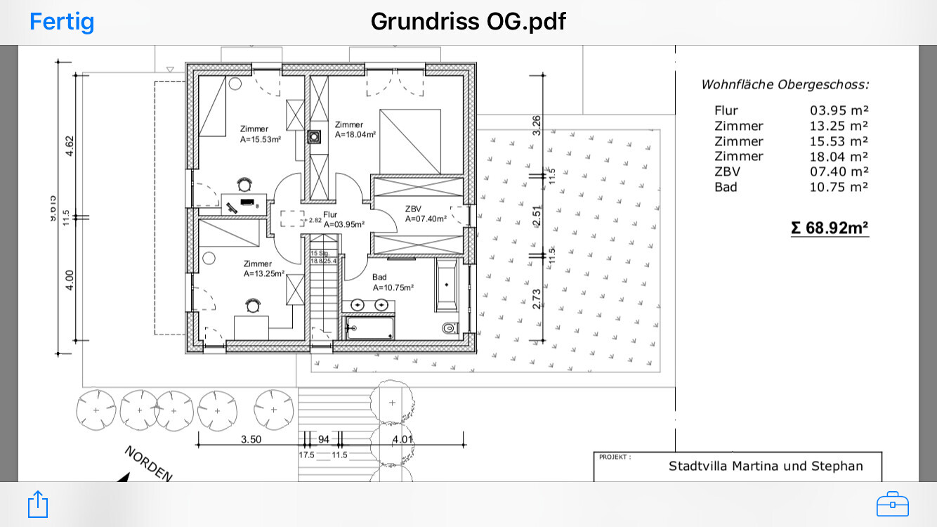

Für 2 Personen würde mir oben etwas besseres einfallen.
Bad finde ich gut. Bettwand finde ich zu kurz.
Da ihr nur für 2 Personen plant, wäre hier mehr Platz zu wählen.
Grundsätzlich finde ich es stimmig - die Küche allerdings etwas langweilig.
Ihr solltet Euch entscheiden, ob geschlossen oder offen. Eure Gedankengängen kennt hier keiner.

Wir haben uns in Musterhausparks umgesehen in Magazinen geblättert und für uns schön gefunden bzw praktisch ein wohn/ess Bereich in L Form, die Größe der Räume.
Eigentlich war geplant eine geschlossene Küche mit Esstisch für 4 Personen doch das lässt sich bei der Quadratmeterzahl schwer realisieren.
Nachwuchs ist noch nicht in Sicht aber wird wohl noch kommen.
Hausbauer1
Für so ein "Problem" finde ich ja eine schöne große - evtl. auch zweiflügelige - (gläserne) Schiebetür sehr schön. Da kann man die Küche zu machen, aber wenn die Schiebetür offen ist, ist es beinahe wie eine richtige offene Küche.
