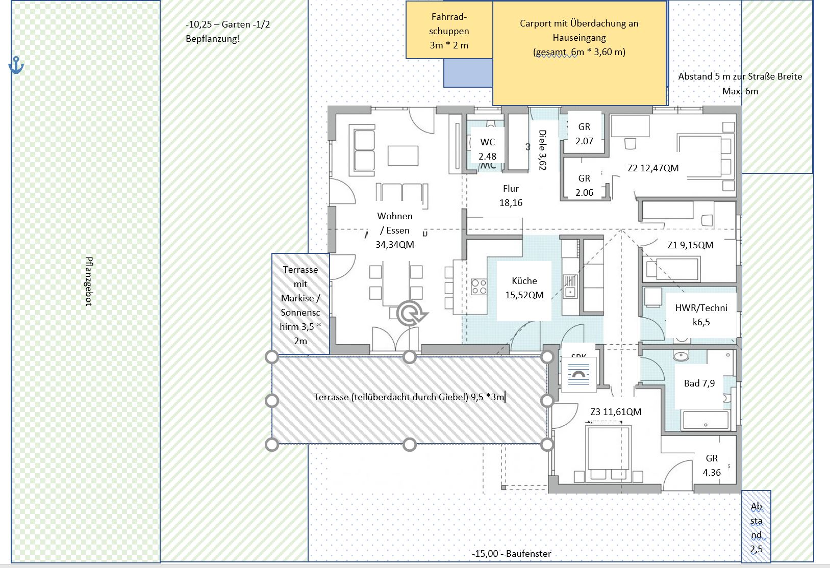

Möbeliert den Grundriss im Maßstab durch
Haustechnik funktioniert nicht für Speis, Abstell, Haustechnik und Wäsche
Würde mit Innentreppe planen und das DG mitnutzen
Vielen Dank.
Ich vermute auch dass, das durch Satteldach und min. 30Grad Dach evtl. noch eine Reserve hergeben könnte.
zum aktuellen (eigenen) Entwurf (Bild 1).
Dieser ist auf Grundlage des Town & Country Perfect 111 Bungalows (siehe Bild 2)
Durch die vorgegebene Gradzahl und die Dachform würde sich wohl eine Bühne ergeben - hier kann ich leider auch noch nicht einschätzen, was man damit machen soll.
Es würde sich ein großes Dach ergeben, da die Hausbreite mit annähernd 13/14 Metern die Dachgrösse bestimmt.
Technikraum und Speisekammer in einem - von beiden Seiten begehbar
Von Küche würde die Türe ggf.. auch nach innen aufgehen oder ggf.. ne Schiebetür.
Es geht darum, das ein Raum mit 2 Türen an Stelllfläche verliert.
Indem Du die Bereiche TK und Klo tauschst, bekommst Du einen Versatz in den Eingang (Sichtachse Haustür/Wohnzimmerzugang) und einen Zusatzflur zw Flur und Küche. Da letzteres ja vorhanden ist, ist eine zweite Tür absoluter überflüssig.
Aber: der Entwurf stimmt schon nicht, indem man seitlich die Tür setzt, wenn man gegen eine Garage laufen muss. Du bekommst in Dein Haus ja kaum ein möbelstück rein, noch eine Leiter mal reingetragen. Dieser Gang wird höllisch zugig werden, schön ist alles andere, aber nicht diese Haustürsituation.
Kläre, ob man die Garage auch außerhalb des Baufensters bauen darf. Ansonsten: Haustür an die Front.
TK-Raum gehört auch auf kurzem Weg ins Haus, deshalb auch an die Front setzen.
Das wären jetzt Grundsätzlichkeiten, die hier falsch geplant sind.
Das Grundstück ist nicht für ein Bungalow gedacht: Dachneigung und Firsthöhe, das sind schon zwei Ansagen.
Zwar kann das Deinen Bungalow nicht kratzen, dennoch ist das Haus in diesem Baugebiet mit diesem Bebauungsplan der reine Kosten- und Platzfresser.
Das Dach (die Dachflächen) wird unwirtschaftlich groß, das nahezu zu 2/3 voll nutzbare Dachgeschoss ohne Dachschrägen ist nunmal da und soll nicht genutzt werden. Ökologisch müsste das verboten werden (meine Meinung)
Ihr habt einen Brutto-Hauskörper, der größer ist als ein normales Satteldachhaus...
Ich kann mir nicht vorstellen, dass Ihr Geld zu verschenken habt, deshalb überlegt mal, warum ihr einen Bungalow bauen wollt. Barrierefrei ist er ja dennoch nicht automatisch. Insgesamt bekommt man einen Mehrwert an Haus, wenn man Hobby/Gast, Abstellraum und Kind mit Bad nach oben verlegt.
Und das Gefühl: sogar 2 Wohneinheiten sind erlaubt. Bei 10 Metern Firsthöhe ergeben sich bei den Nachbarn ganz schöne Klopper, wenn sie das ausnutzen, was sie dürfen.

Wir haben lang geredet. Fakt ist nun mal, dass alle Elternteile von uns ins rießigen EFHs wohnen, in den das DG nicht mehr genutzt wird und leersteht. Weiterhin wollen wir im EG schlafen, Räume nicht doppelt haben, wenig Wartungsaufwand haben und mit kleinen Kindern nicht die Schlafzimmer OG haben und das Elternschlafzimmer im EG. Alles wollen wir nicht und daher kam es immer wieder auf den Bungalow hinaus.
Das Dach (vermutlich dann Spitzdach) wird dann Bühne und Lagerraum, da wir auf Keller verzichten wollen.
Ich denke dieser wäre ökologisch auch nicht wesentlich besser.
Das Hauptdach wäre wohl etwa 14,5m*9m.
Aber: der Entwurf stimmt schon nicht, indem man seitlich die Tür setzt, wenn man gegen eine Garage laufen muss. Du bekommst in Dein Haus ja kaum ein Möbelstück rein, noch eine Leiter mal reingetragen. Dieser Gang wird höllisch zugig werden, schön ist alles andere, aber nicht diese Haustürsituation.
Im neuen Entwurf ist der Hauswirtschaftsraum/Technik anders und getrennt von der SPK. Technik macht im neuen Entwurf meiner Ansicht nach Sinn, da es nach am Erschließungspunkt ist und neben Bad (=Wäsche etc.).
Garage ist ein Knackpunkt - ich leider auch nicht dass das passen wird. Daher mal ein Entwurf mit Carport und überdachten Eingangsbereich.
Anbei noch der überarbeitete Entwurf auf Basis des DW Perfect 131.
Morgen gehen wir zum Planer, ich hoffe wir liegen nicht komplett falsch.
