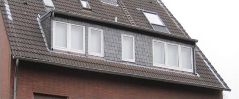

Kann mir vielleicht auch jemand was zu den Kostenunterschieden der beiden Haustypen bei etwa gleicher Wohnfläche sagen (wie gesagt beim Satteldach kämen auf jeden Fall viele und große Gauben dazu)?
Oh, da kommt normalerweise schon einiges an Mauerwerk im Unterschied I- oder II-Geschosser hinzu; ein Walm- oder Zeltdach beim II-Geschosser etwas teurer, als ein Satteldach. Da Du aber "in jedem Fall viele bzw. große Gauben" (ich nehme an, Du meinst Zwerchhäuser) mit einem Satteldach kombinieren möchtest, "könnte" es sich auch gut und gerne 1:1 ausgehen.
Grüße, Bauexperte
Panama17
Bauexperte, ich meinte sowas hier:
Dach mit Gaubenfenstern und Ziegeldach eines Hauses
Die beiden Nachbargebäude sind ja leider ziemlich hoch. Deswegen hätte ich bei nem 1,5geschossigen Satteldachhaus auch etwas Bedenken, dass es von den Nachbarhäusern optisch "eingequetscht" wird, wenn ihr versteht, was ich meine.
Das Grundstück ist ca. 20x30m. Meine Idee wäre es, deutlich breiter als tief zu bauen, zum Beispiel 13x8m plus rechts und links je eine überbreite Garage mit mind. 3,5m, damit wir mehr Platz für den Garten haben.
Große Fenster an den Giebelseiten fänd ich wegen der Nachbarhäuser nicht so schön. Nach hinten raus haben wir einen unverbaubaren Blick, deswegen möchte ich auf jeden Fall dahin schöne Fenster haben (auch wenn die Ausrichtung nicht optimal ist, leider Nord-West).

ich habe das Gefühl, dass Dir noch nicht ganz klar ist, dass man 2-geschossige Gebäude auch mit Satteldach bauen kann.
Bekannte von uns haben einen Kniestock von 2,10 m. somit viel Platz für normale Fenster und Stellmöglichkeiten und trotzdem ein Satteldach. Der Dachboden ist nicht ausgebaut, sondern hat einen Sichtdachstuhl, der durch die Holzverkleidung sehr gemütlich wirkt. Kein "auaweh-Gefühl", wenn man da unter der Schräge steht
