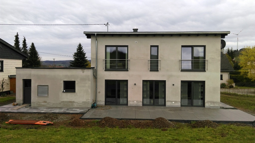

Hallo!
Irgendwie erinnert mich dein Haus an unsere Planung.
Was ich noch ändern würde:
- Die Fenster im Wohnzimmer alle bodentief und auch alle "nur" 2,01m breit. Haben wir auch so. Reicht völlig. Ich wüsste nicht warum das eine breiter sein soll.
- Wandstummel im Wohnzimmer weg.
- Ich würde sogar auf die Tür zur Küche verzichten. Wir haben lieber an die planrechte Wand noch Küchenmöbel stellen. Ansonsten hast du wenig bis kein Platz für Hochschränke.
- Generell gefällt mir die Anordnung im OG nicht. Das sieht so aus, als wäre das Arbeitszimmer einfach noch zwischen die beiden Kinderzimmer geschoben worden. Die beiden Kinderzimmer sind sehr klein und auch nur mit schmalen Schränken geplant. Das Bad im OG ist dagegen relativ groß, aber auch sehr schwer einzurichten.
Das Fenster der Ankleide dürfte aber nicht stören. Bei uns ist dort auch ein schmales Fenster (Kinderbad) und die anderen sind alle 2m breit. Vielleicht kannst du dir das mit einem realen Bild besser vorstellen:
Modernes zweistöckiges Haus mit Glas-Schiebetüren, Balkonen und Terrasse, Baufläche.
Edit: Wo ich gerade noch mal unsere Ansicht sehe: Ich würde definitiv für die Garage/Abstellraum noch ein Fenster einplanen.
Tausend Dank für das Foto, so kann ich mir das wirklich deutlich besser vorstellen und ich muss sagen, es sieht nicht schlecht aus. Ihr habt allerdings auch überall im OG bodentiefe Fenster, da müsste ich bei uns mal drüber nachdenken; Sorgen macht mir hier das Kinderzimmer 1, was ja nicht so groß ist und dann auf beiden Seiten bodentiefe Fenster hätte, was natürlich auch wieder Stellmöglichkeiten (z.B. Schreibtisch) nimmt... mal sehen... Bezüglich eines Fensters im Abstellraum, da hatten wir auch schon drüber nachgedacht aber dann dachten wir, das nimmt vllt. auch wieder Stellfläche und ist nicht unbedingt nötig. Du meinst, das Fenster sollten wir machen? Wir sind uns da unschlüssig, wir denken noch mal drüber nach. Vorteil wäre natürlich, dass es nicht so stockdüster im Abstellraum ist.
