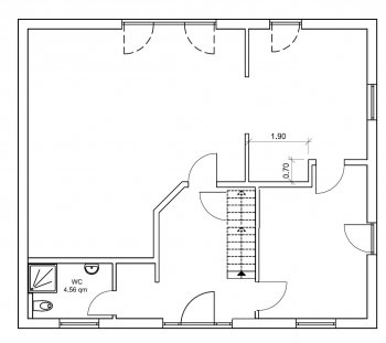

Es ist eine geschlossene Betontreppe, die als Belag (Trittstufen) einen ähnlichen Holzbelag wie das Wohnzimmer bekommt (Eiche geräuchert). Die Setzstufe bleibt in weiß um einen schönen Kontrast zu erhalten. Geländer gibt es in einer Edelstahlkonstruktion (wissen wir aber noch nicht genau), auf jeden Fall nicht gemauert. Eine offene Treppe wäre zu laut im OG, eine Tür haben wir nicht vorgesehen. Im nächsten Jahr, wenn das Haus fertig ist, wissen wir, ob die Entscheidung so richtig war!

Eine Treppe direkt zu begehen am Eingang ist grausig. Rechne damit, dass im vorderen Bereich der Tür Straßendreck reingetragen wird, nicht ständig gewischt wird. das wird durch Socken nach oben getragen usw.
Schräge Wände sollten nur ein Notbehelf sein, wenn gar nichts mehr geht...
Der Wohn- und Essbereich wird schwer zu möblieren sein, ist fast quadratisch. Ihr solltet auch mal damit rechnen, dass Besuch nicht für die ganze Family, sondern nur für Frau oder Mann oder Kind kommt, dieser muss dann zwangsweise am restlichen Familienleben teilnehmen. Offene und grosszügige Wohnweise kann man besser entwerfen, zB über Eck bzw wie Nordanney... der Entwurf gefällt mir grob ganz gut
Aber erwarte von Deinem Haushersteller nicht, dass er Euch was besseres entwirft.
Deshalb überlege gut, ob der Entwurf in Euer Leben passt, auch nach 5/10 Jahren und in Alltagssituationen.

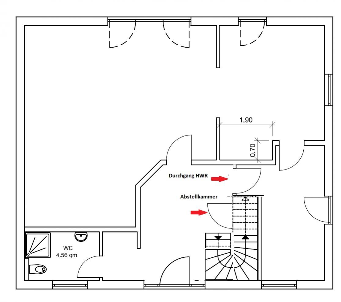

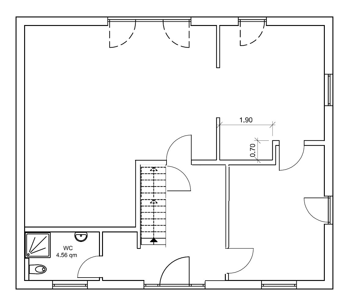

Was haltet Ihr von diesen abgewandelten Versionen, die sich meine Frau und ich überlegt haben? grundriss-plan-hausbau-2d-wc-abstellkammer-treppenhaus.jpg klarer-grundriss-hausbau-wohnraum-aufteilung.jpg grundriss-hausbau-bad-wc-treppe.jpg
@Bjoern
Meine Frau denkt ähnlich, nur ich befürchte dass ich diesen kurzen Zugang nachher schmerzlichst vermissen werde. Diese Tür ermöglicht einen Shortcut in den Hauswirtschaftsraum UND in die Küche. Hinzu kommt, dass wir einen recht großen Hauswirtschaftsraum haben. Und keinen direkten Raum in diesen doch sehr großen und brauchbaren Raum zu haben bereitet mir Bauchschmerzen...
Ne andere Frage: Meint Ihr dass ein Erker im Essbereich (also vor dem Zugang zur Küche) den quadratischen Grundriss entzerren und eine bessere räumliche Trennung von Sitzbereich zu Speisebereich ermöglichen würde? Wobei das natürlich nicht unwesentliche Mehrkosten sind :-(
Grundriss eines Geschosses mit Treppe, Durchgang HWR, Abstellkammer und WC.
Grundriss eines Hauses mit Treppe, WC und mehreren Räumen.
Grundrissplan eines Hauses mit Treppe, Bad/WC und Flur
DerBjoern
Die Frage von wo aus du diesen Shortcut zum Hauswirtschaftsraum benötigst? Von der Küche kann man direkt rein. Von Wohnzimmer ist der Weg über die Küche selten/und nur wenig weiter. Von draußen betritt man doch meistens den Hauswirtschaftsraum über den vorgesehenen Eingang, vor allem wenn die Einfahrt rechts vom Haus ist. Also bleibt nur der Weg von oben zum Hauswirtschaftsraum. Wie oft kommt es vor das man sich in den Schlafräumen befindet und dann etwas aus dem Hauswirtschaftsraum benötigt? Schwierige Frage. Die gleiche hatte ich mir auch mal gestellt, da ich einen ähnlichen Grundriss im EG habe und bin zu dem Entschluss gekommen auf den Zugang vom Flur zu verzichten.
Wenn Ihr Treppen verändert, muss unbedingt das OG mit hineingezogen werden. Bei Eurer ersten Variante bekommt Ihr im OG kein funktionierenden Grundriss mehr hin.
Die Wohnraumgestaltung ist doch gleich ohne die 45-Grad-Wand besser gestaltet.
