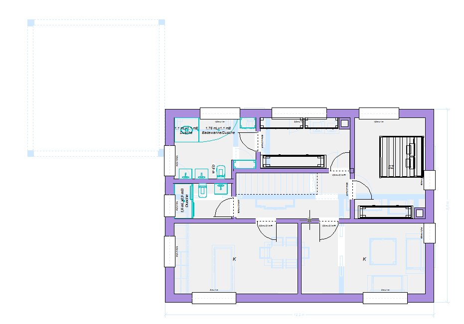

Ich möchte einmal den Grundriss von @kaho674 von Beitrag #46 aufgreifen.
Zimmerliste begonnen mit OG: Elternschlaf, Ankleide, Elternbad, 2x Kinderzimmer gerne zu Süd, Kinderbad.
EG: großes Wohnen/Essen/Kochen zu Südgarten. 1 Homeoffice / Gäste, 1 Bad, 1 Hauswirtschaftsraum, 1 Eingang
Das OG sieht im Ursprung wie folgt aus:

Hier würde ich sehr gerne die Tür vom Flur zum Elternschlafzimmer entfernen und gegen eine Tür von Ankleide zu Elternschlaf austauschen. Der Vorschlag der dickeren Wand von Elternschlaf zu Kinderzimmer ist gut und da gehe ich mit. Der Rest kann so bleiben.

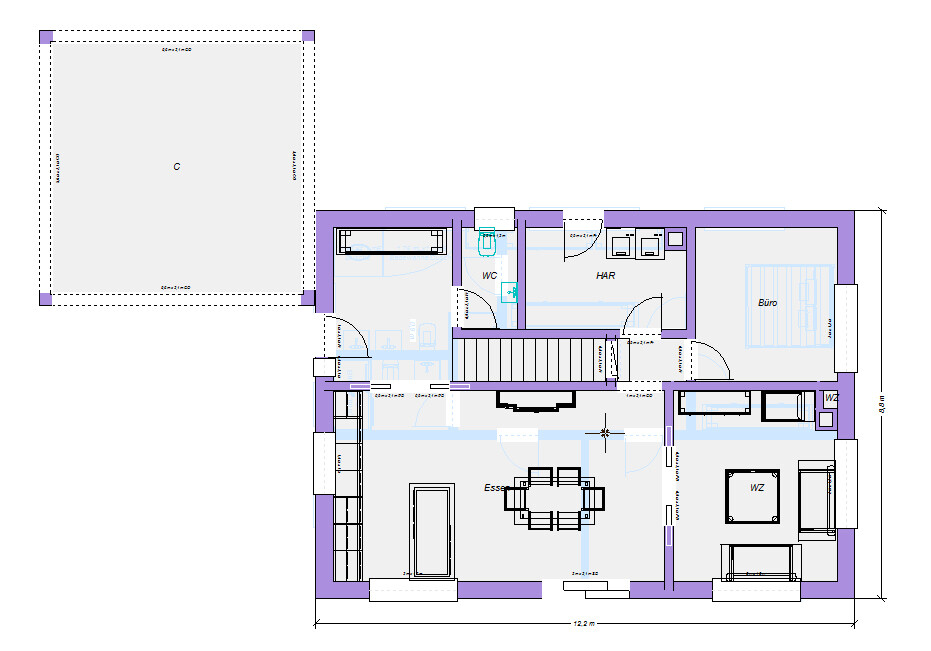

Das UG sieht im Ursprung so aus:
Grundriss eines Wohnhauses mit Büro, WZ, Essen, HAR, WC, Treppenhaus und Terrasse
Hier stört mich der lange Weg von der Küche zum Hauswirtschaftsraum / Speise. Ich würde somit Bad und Hauswirtschaftsraum tauschen. Ergibt auch für mich Sinn in Kombination mit Gäste/Büro. Die Trennwand von Essen zu Wohnen würde ich entfernen und stattdessen zwischen Küche und Essen ziehen. Die Terrassentür würde ich größer gestalten, falls möglich.
Die Laufwege von oben führen jedoch immer durch Küche und Essen, wenn man zum Wohnen oder HO möchte.
Das mit den Laufwegen finde ich nicht schlimm.
Würde evtl die große Schiebetüre zwischen Essen und Wohnen lassen. Dadurch kann das Wohnzimmer separiert werden
phil12345
Ich würde lieber die Küche separieren können, weil wir doch sehr gerne zusammensitzen (Wohnzimmer oder Esszimmer) und so unaufgeräumte Küche „zuschieben“ können.
Sind die Laufwege Hauswirtschaftsraum-Küche, Wohnzimmer-Bad und Eingang-Wohnen durch Küche wirklich weniger schlimm als es aussieht? So müsste ich meine Einkauefe und Konserven jedes Mal durch Eingang, Küche, Esszimmer zum Hauswirtschaftsraum schleppen und umgekehrt, wenn ich damit arbeiten möchte? Einen direkten Weg von Hauswirtschaftsraum zu Garage (wo Bier gerne dunkel und kühl lagert) haben wir hier durch das fiktive Carport nicht. OG ist absolut Bombe. Nun braucht es nur noch ein EG....
Würfel*
Finde den Grundriss auch echt gelungen.
Würde ebenfalls die Schiebetür zwischen Essen und Wohnen lassen. Dann hast Du im WZ einen Rückzugsort. Wenn du die Tür zwischen Küche und Essen machst, musst Du ja beim Reinkommen als allererstes durch die Küche, um Wohn-Esszimmer und Büro zu erreichen. Das ist vom Gefühl her befremdlich. Wenn das aber ein "Allraum" ist, ist es ganz normal, dass man da durch muss. Bei ganz vielen kleineren Häusern und Doppelhaushälfte liegt die Treppe am Essbereich an - allerdings offen. Denk Dir mal die Wand an der Treppe weg, dann hast Du genau die gleiche Situation. Alternativ lässt Du die Trennung komplett weg und hast einen großen Allraum: Koch - Ess- WZ. Ich würde eine richtige Insel aus der Kücheninsel machen und die ganze planuntere Seite großzügig verglasen - bodentief.
Tausch Hauswirtschaftsraum und Gäste-WC finde ich sehr gut. Ich würde wohl noch eine Tür vom Esszimmer zu diesem Miniflur Richtung Büro machen, wenn das WC dahin kommt.
OG ist mit Deinem Änderungswunsch top.
Die Küche ist groß. Das meiste lagerst du dort.
Du kannst Bad und Hauswirtschaftsraum tauschen.
Wichtig ist wenig Türen. Die drei Schritte mehr stören nicht.
Bei Kindern ist der Allraum super
Bei Teenagern hat man gerne mal seine Ruhe und möchte Samstag um 22 Uhr im Schlabberlook auf dem Sofa Sitzen
Du willst Fußball schauen deine Frau quatschten
phil12345
Wir diskutieren gerade das EG. (Sowas kann ganz gut Familienstreitereien auslösen wie ich merke)
Die Bauherrin hätte gerne einen Flur, damit wir nicht immer durch die Küche müssen.
Ich hätte gerne den Hauswirtschaftsraum direkt verbunden als Schleuse mit der Garage.
Könnte mir bitte jemand eine Idee skizzieren, wie wir dies realisieren können? Das OG passt soweit, aber ich fange wieder an, sämtliche Räume zu schieben.
