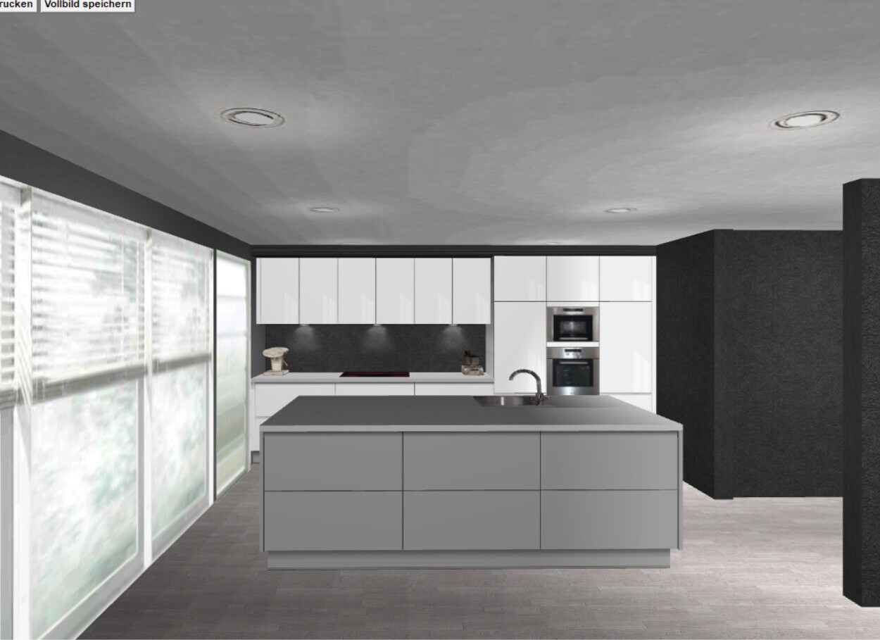

evelinoz
du kannst auch sowas stellen.
Moderne Küche mit grauer Insel, weißen Oberschränken, Backöfen und großer Fensterfront.
die Durchgänge zur Treppen- und Woziwand müssten aber dann schon nicht weniger als 100cm sein.
Gut wäre es, wenn die Küchennische 460cm lang bleibt, denn das passt gut "ins Schrankraster" von 60 und 90cm.
Egal wo du Kochfeld und Spüle platziert, du hast mehr und bessere Optionen als die quadrischen Neubauten, die dann wiederum einen quadratischen Küchenraum haben. Quadratische Räume sind sehr schlecht zu möblieren, die Küchen sind dann 300-330cm breit, daraus ergibt sich eine Mininseln und mehr oder weniger immer dasselbe layout, weil es nicht anders geht.

Fürs Raumgefühl würde es dem Raum und der Küche gut tun, die Insel auch als zu umrundende Insel zu stellen. Vorn am Haupteingang den Mindestmeter in der Breite, am Fenster/Terrasse als „Notausgang“/Schleichweg zu sehen, würden optische 50cm reichen. Hatte ich für die Raum- (nicht für die Küchenplanung) schon in den 10er-Seiten vorgeschlagen.
