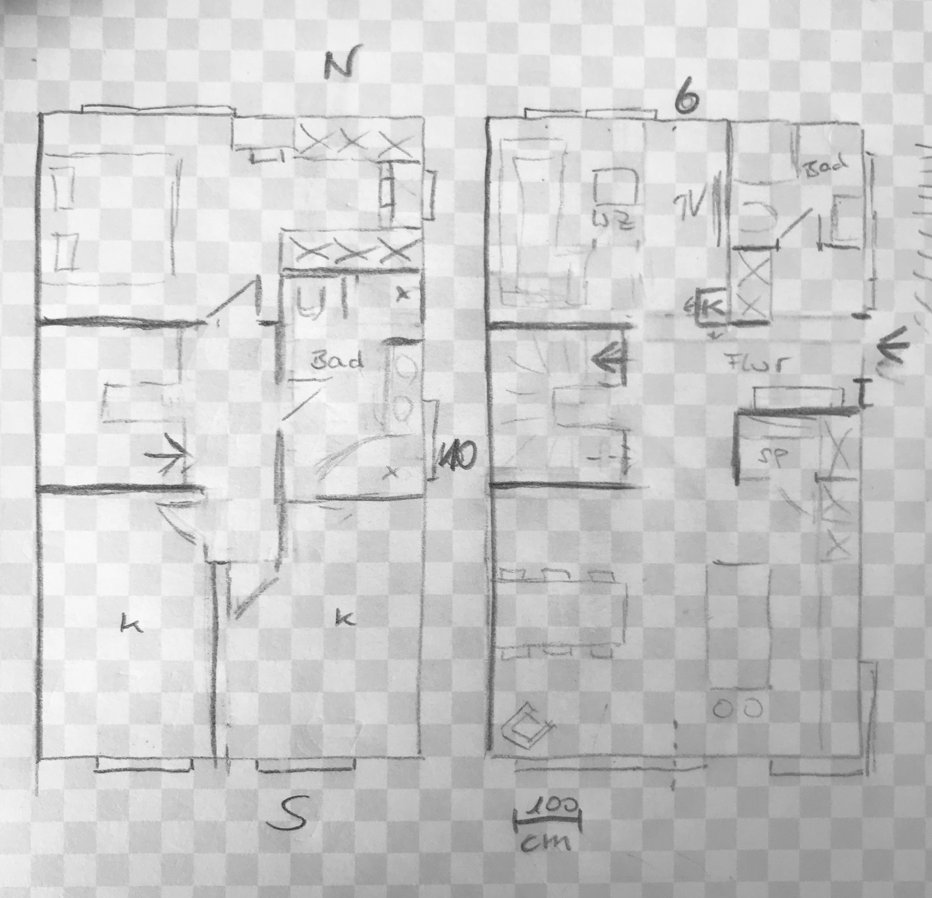

Mir ging es wie bereits gesagt jetzt am Anfang lediglich um ein paar grobe Meinungen zur Inneneinteilung von EG und OG,
Das ist schon klar. Aber man plant ja Räume, auch hinsichtlich vorhandener Fenstermöglichkeit. In einem MRH ist man viel eingeschränkter als bei einer dritten Fensterwand.
Ich komm jetzt mal mit einer Idee, wo ich anfangs gedanklich etwas „gesperrt“ war. Jetzt sehe ich es als gut gelungen, wenn man Offenheit priorisiert. Aber auch geschlossen würde er funktionieren.
Treppe ist 220 x 250, Eingang im Osten, links das OG mit späterer Möglichkeit zur festen Treppe in den Dachboden.
Wenn man bei der Schranknische Abstriche macht, würde dort auch ein kleines Dusch-WC Platz haben. Dann würde ich das Bad im EG verkleinern und die Garderobe größer machen.
Kamin ist eine Feuerkassette direkt im Schlot mit zwei/drei Scheiben. Der wird nicht zu heiss. Wäscheabwurfschacht ist das Treppenauge in der Mitte - soll laut Usern hier wunderbar funktionieren. :)

Find ich super, den Grundriss!
Myrna_Loy
Dazu müsste man wissen, ob es Gestaltungsvorschriften gibt. Eventuell müssen Balkone sein und der Eingang an der Schmalseite.
Ja, ich finde auch, er hat einen großen Mehrwert im Gegensatz zu dem langen Flur und den willkürlichen Breiten.
Sicherlich kann man mal die Fenster etc und vieles verfeinern, aber vom Grunde her passt es auch mit schicken Sichtachsen.
WZ ist hier guter Rückzugsort, und nach Bedarf kann man eine individuelle Türlösung (Schiebetür) finden, die wieder das Offene präsentiert.
Stellfläche gibt es auch...
Wenn die Balkone sein müssen, würde es auch funktionieren. Eingang darf auf der Ost-Seite sein :D
@ruebe87
lohnt es sich, die Skizze mal zu verfeinern? Bist Du interessiert? Wenn es heute Abend regnet, kann ich das mal "visualisieren".
Hast Du noch Wünsche, die ich dann versuche, einzubauen ?
