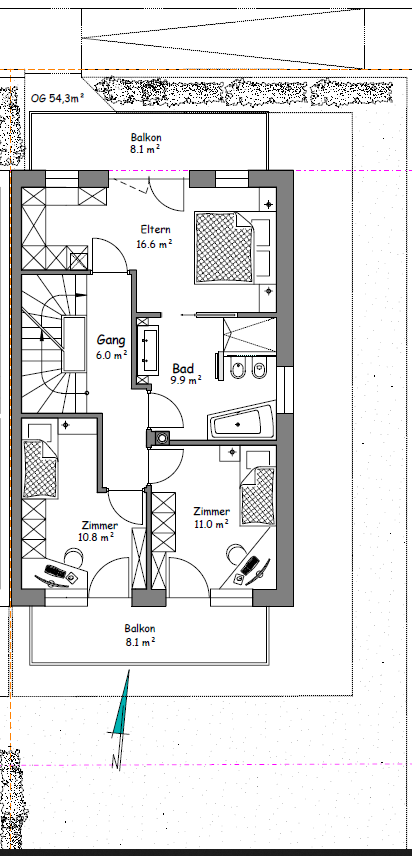

Kann man das elternbett irgendwie im Osten haben, finde der schrank nimmt mögliches Licht welches man mit einem Fenster einfangen könnte (auch da der Abstand zum Nachbar ja gut 6m sind).

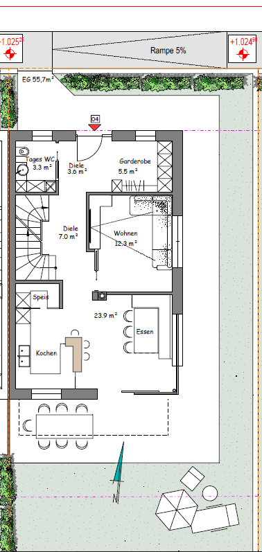

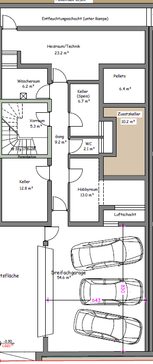

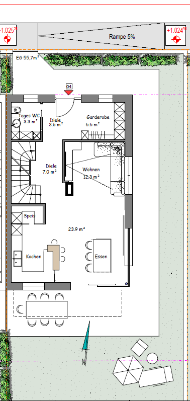

Anbei noch der letzte Entwurf unseres Architekten mit Möbeln, welcher noch keine Änderungen enthält, da das Treffen erst stattfindet. Im folgenden Post dann ein paar Ideen, die wir uns auf dieser Grundlage gemacht haben.
Grundriss Erdgeschoss: Wohnen, Essen, Kochen, Diele, WC, Garderobe; Außenbereich mit Terrasse.
Grundriss Obergeschoss: 54,3 m², Eltern, zwei Zimmer, Bad, Gang, Balkon
Grundriss Kellergeschoss mit Technikraum, Wäsche, Hobbyraum, Pelletlager und Dreifachgarage.

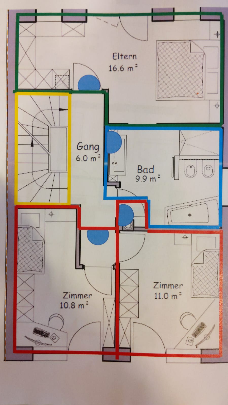

Idee für das OG, lediglich die farbigen Linien sind meine, über den ursprünglichen Plan darübergezeichnet.
Im Bad könnte man unten eine Dusche machen, direkt an der Mauer beim Ausstieg aus der Dusche würde ich dann einen Heizkörper befestigne lassen um die Handtücher zu wärmen :)
Ein weiterer Vorteil wäre, dass der Eingang beim linken Kinderzimmer besser liegt und zudem der Flur ein wenig kleiner wird.

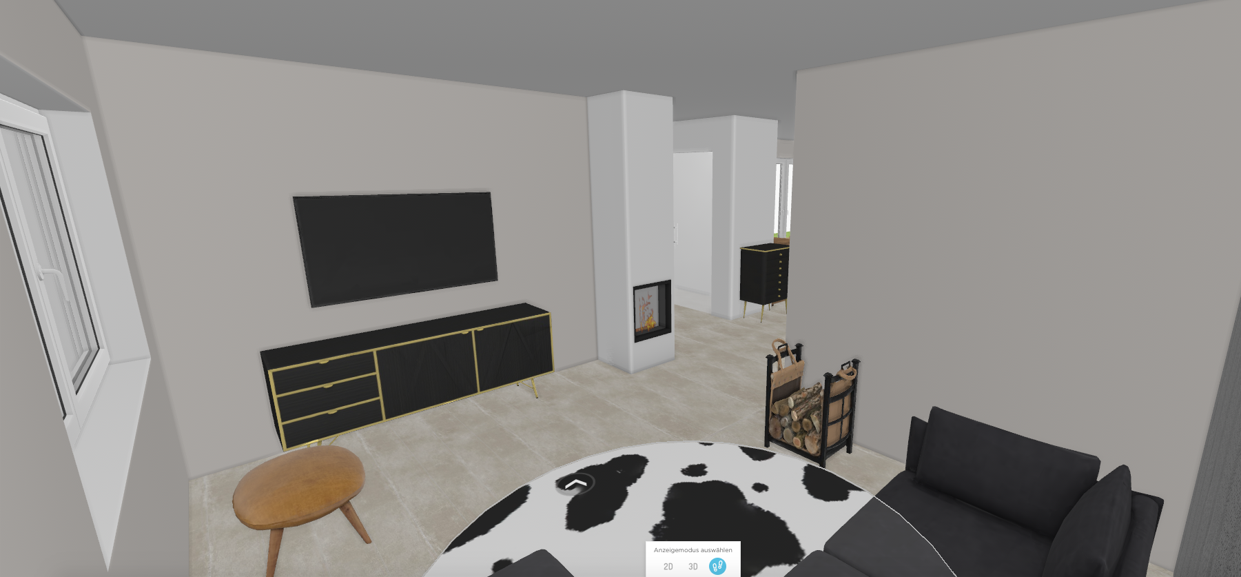

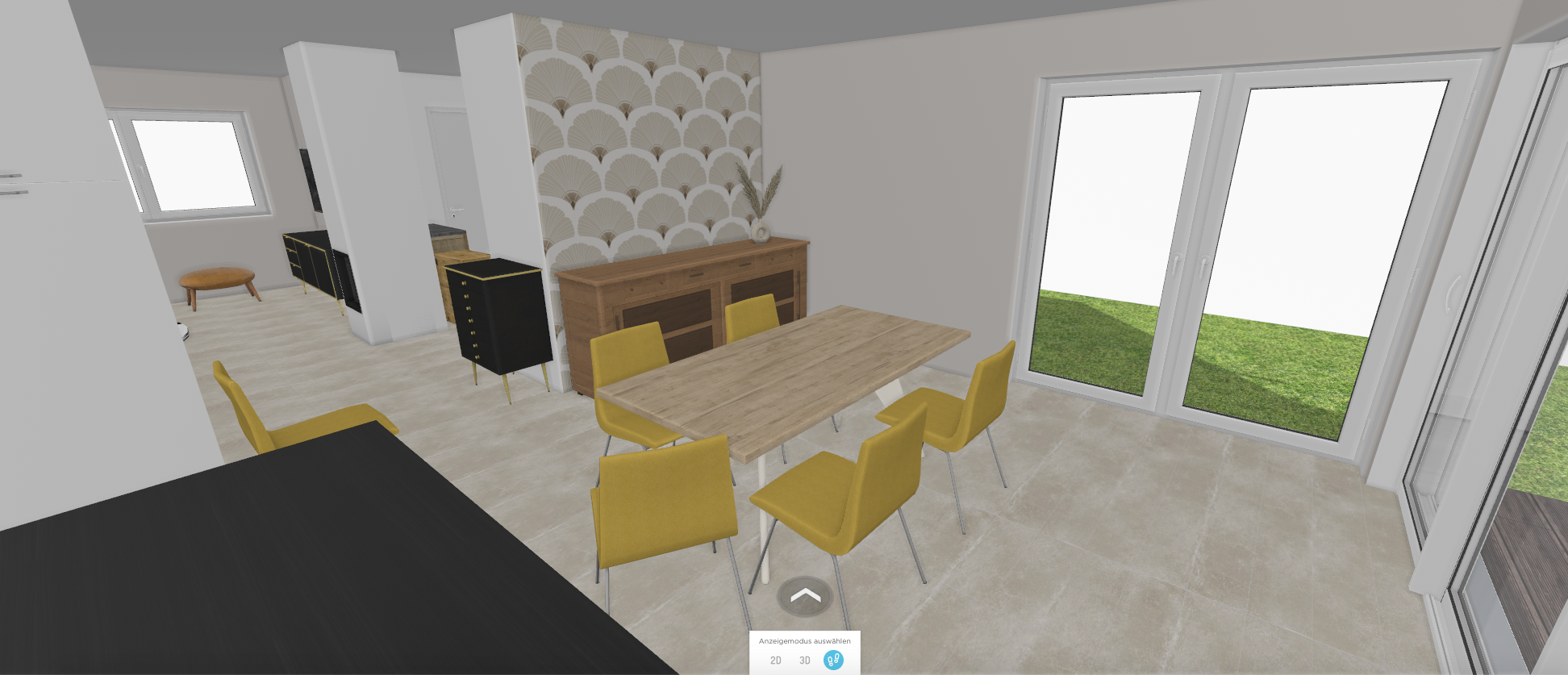

Im EG würden wir die Wand vom Wohnzimmer zum Esszimmer entfernen, die Wand links würde durch den Holzofen ersetzt, welcher eine Art halbhohe Mauer ist. Der Kamin muss zwar verschoben werden, sollte sich aber im OG gut mit dem Bad decken.
Garderobe und Tages-WC würden vertauscht, im WC würden wir dann auch noch eine Dusche machen.
Bin gespannt auf eure Inputs ;)
Grundriss Erdgeschoss eines Hauses mit Diele, WC, Garderobe, Wohnen, Kochen, Essen, Terrasse/Garten.

Mit Treppenansatztausch auch gut. Zumindest eine Alternative. Ich würde das Dusch-WC und Garderobe tauschen.
Wenn Du oben das Bett drehst (Kopf zum Süden), dann kannst Du zur Ostseite ein schönes Fenster generieren :)
