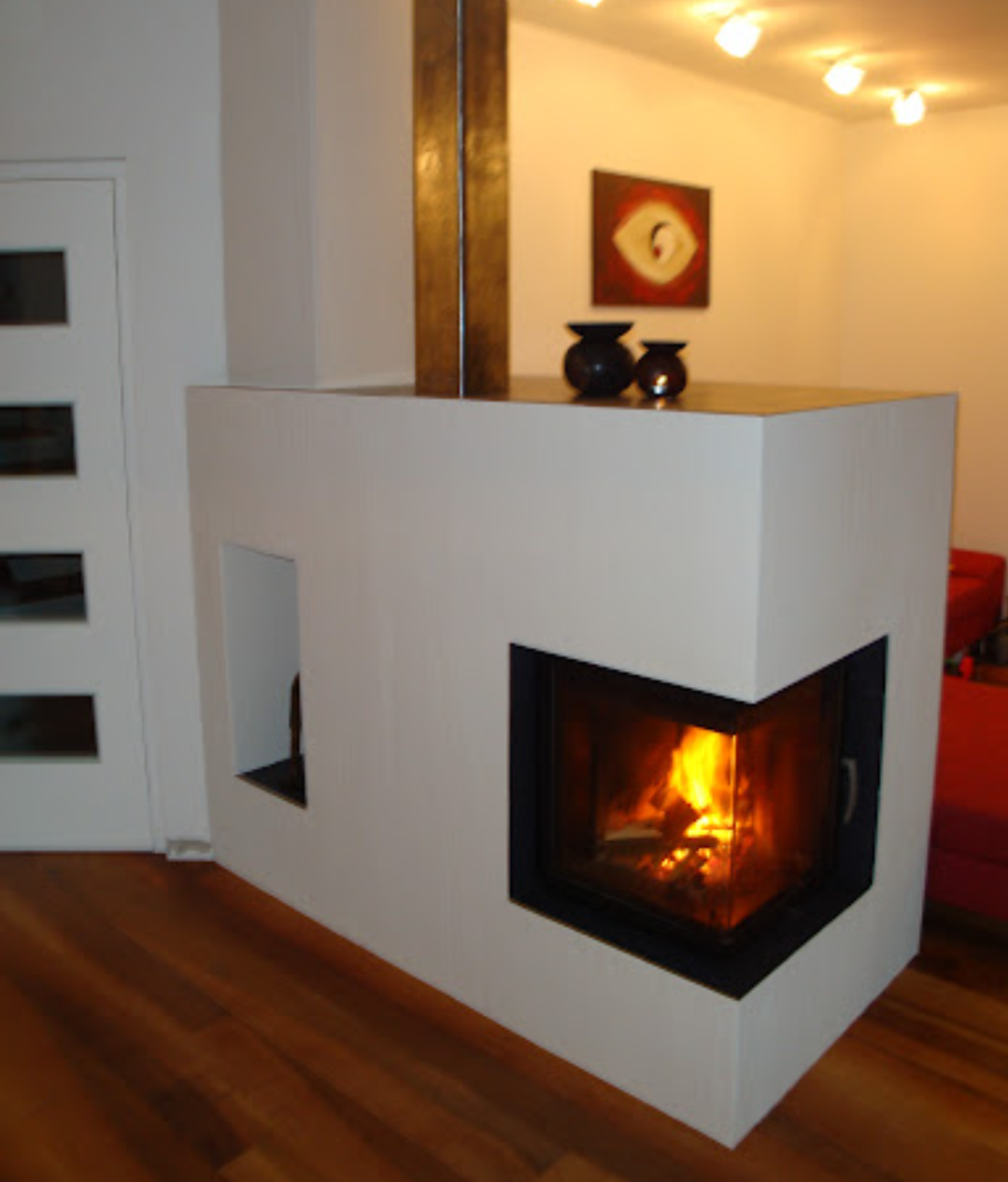

Ich kann verstehen, dass auf den Kamin verzichtet werden kann. Jedoch wohnen wir etwas höher gelegen auf ca 1.000m in Südtirol, wo es im Herbst und Frühling schon mal etwas kälter werden kann. Das würde uns eine Menge Heizkosten ersparen, da wir in dieser Zeit mit dem Ofen das Haus heizen können (auch deshalb sehen wir die offenen Räume nochmals mehr als Plus).
Solange Du Zugang zu Brennholz hast, wirst Du sparen.
Als Heizung funktioniert ein Kaminofen nur bedingt. Der wärmt sehr schnell sehr stark auf und kühlt dann sehr schnell auch weider ab. Wenn Du eine Heizfunktion vom Ofen erwartest brauchst Du einen Speicherofen, neben einem Aufpreis auch Platz kostet, es sei denn, dass Du die Wand zwischen Garderobe und Wohnzimmer komplett als Speicher ausführen kannst. Der Aufpreis fällt dann entsprechend höher aus.
ruebe87
Brennholz ist kein Problem. Gedacht war einen Speicherofen zu installieren, wie es hier bei uns üblich ist. Mmn sollte der geplante Platz dafür ausreichen, wir haben nun schon viele Wohnungen/Häuser gesehen wo der Speicherofen ebendiese Dimensionen hatte.
