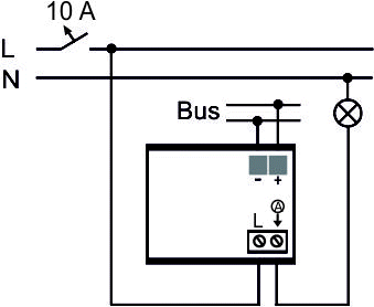

ich kann ein wenig zum Aufwand einer KNX Parametrisierung sagen. Die eigentlich Parametrierung ist nicht der große Batzen. Im Vorfeld muss aber die Anlage eingerichtet werden. Zum Objekt passende GA's definieren. Die Geräte selber in der ETS anlegen. PA für die Geräte vergeben usw. 2 Tage für das alles für ein 1 Fam Haus ist durchaus Realistisch. Wenn das mal alles da ist dann ist es ein Kinderspiel da noch Sachen dazu zu machen oder zu ändern.
Ich mache das immer so das ich im Büro ALLE Geräte mit PA versehe, beschrifte und dann müssen die auf der Baustelle nur noch eingebaut werden. Der Vorteil (zumindest wenn Sie an der richtigen Stelle verbaut werden) ist das man nicht mehr durchs Haus rennen muss.
Eine grundparametrisierung kann man so ebenfalls schon anlegen. So das die Geräte nach Einbau schon richtig Funktionieren. Einbau + Fehlersuche und Fertigstellung kommt dann auch noch dazu, da kann man auch noch mal 2 Tage rechnen.
Das sind nur grobe Angaben da es immer auf das Haus ankommt. Ein 5 Zimmer Bungalow ist anders als eine 20 Zimmer Villa
Und zum Thema Sternverkabelung. Ich bin klarer Verfechter eines kompletten Sterns. Der Mehraufwand hält sich in Grenzen. 2 Fach Steckdosen würde ich persönlich nicht machen. Ich mach Minimum 3 Fach. Da lege ich die Leitungen dann in der Form Dose Links SW, Mitte Grundriss, Rechts BR. Bei 4 fach Dose 1/2 SW, 3 Grundriss, 4 BR und bei 5 Fach 1/2 SW, 3/4 Grundriss, 5 BR. So kann man einfach im Verteiler OHNE auch nur eine Schraube in der Wand oder Dose anzufassen eine Dose Schaltbar machen.
Was die Stromkreise angeht. Man brückt einfach im Verteiler die Leitungen. So muss man nicht bei 50 Leitungen auch 50 Sicherungen verbauen.Und Steckdosen hat man NIE genug. Irgendwo fehlt immer eine.
Leitungen würde ich auch soweit als möglich in die Decke legen und nicht auf den Rohfussboden. Da kommen schon genug andere Gewerke wie Sanitär und Heizung das man sich mit denen nicht auch noch rumärgern muss ...

Die unbeschränkte ETS-Pro also die Parametriersoftware kostet um die 600-1000 Euro je nachdem wie, wo und wann man kauft.
Man kann aber auch wenn man sparen will, mit den 20 Komponenten arbeiten. Einfach das Haus in Zonen aufteilen und je Zone maximal 20 Geräte im Projekt anlegen.
Ist etwas fummelig aber es geht. So kann man rein theoretisch auch eine unbegrenzte Anzahl der Geräte mit der Lite Version parametrieren.
1. Gerät ist übrigens jedes Gerät mit einer Phys. Adresse.
Sprich: ein Aktor mit 4 Kanälen = 1 Gerät aber auch ein Aktor mit 20 Kanälen = 1 Gerät

Ich will bei mir auch schon die Kabel entsprechend zur Verteilung legen (lassen) um später, wenn das Geld wieder etwas mehr verfügbar ist, auch ein Smart Home daraus zu machen. Ich habe mich für Busch free@Home entschieden. Nun mal eine Frage an die Fachmänner unter euch: wie sichert ihr das ganze ab? Sichert ihr vor dem Aktor ab, oder sichert ihr jedes Kabel was vom Aktor weg geht, also jede geschaltete Stelle, extra ab?
