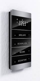

@Grym : das ist ein Schalter und da drückt man darauf
Noch 2 Schalter beide für eine up Dose
Schwarzer moderner Wandlichtschalter mit Display an weißer Wand
Wandthermostat mit digitalem Display und Bedienelementen fuer Heizung, Beschattung und Deckenluefter
man drückt einfach auf die beschrifteten tasten. die beschriftung lässt sich dynamisch ändern und man kann bis zu 4 ebenen einstellen. damit hat man die hauptfunktion immer auf der obersten ebene und kann beim kleinen 4 Aktionen und beim grossen 8 Aktionen auslösen.

Jepp das ist ein typischer KNX Tastsensor...im Volksmund auch Schalter genannt und der befindet sich an der Türzarge...die Haptik ist oft ähnlich einem konventionellen Taster nachempfunden, so dass ein fester Druckpunkt da ist.

Je nachdem wie viele Funktionen man an dieser Stelle braucht. Die Tasten sind frei parametrierbar...was heisst man kann
- oben links Licht_AN und - oben rechts Licht_AUS
- oben links Licht_Hochdimmen - oben rechts Licht_herunterdimmen
- oben links Licht_Hochdimmen / Stopp / Licht herunterdimmen - oben rechts Licht auf 30% anspringen
- oben links Szene Fernsehen aufrufen / oben rechts RGB Leiste Blau anmachen
usw. die Möglichkeiten sind schier endlos...
Wenn man noch die Variante mit RTR hat lässt sich dann die Raumtemperatur darüber regeln und die Aktuell eingestellten Parameter / Betriebsmodi / Temperaturen direkt angezeigt...
Was man nun sich an die Wand setzt ist einem selbst überlassen. In der Abstellkammer reicht ein einfaches AN/AUS im Arbeitszimmer sind vielleicht 2 Wippen nötig und in der Küche eben 3...
