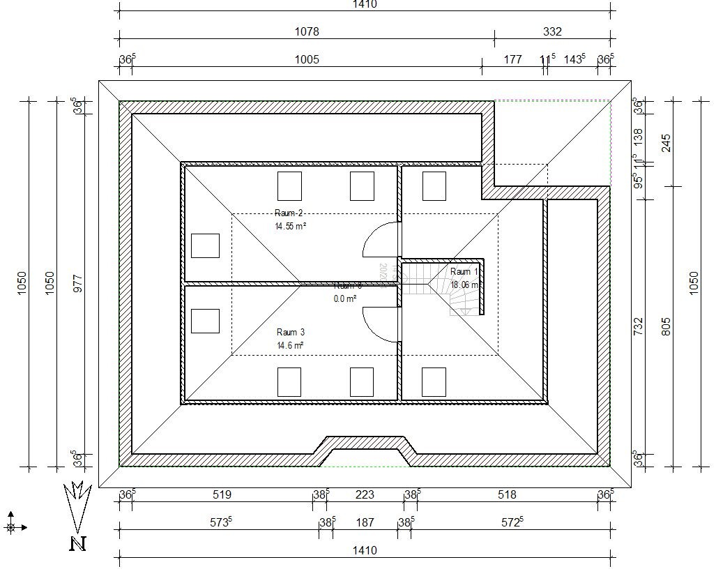

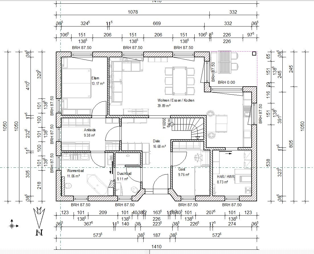

Nee .. oder? Die Treppe muss ja dann an der Ecke Richtung Hauswirtschaftsraum losgehen, damit man unter dem Dach noch mit Stehhöhe ankommt. Damit wird der Raum Gast/Arbeiten im EG dann aber sehr unnutzbar.
Ist fürs Dach wirklich ein Giebel geplant?
Hmm .. ich finde das nicht ausgereift. Jetzt eine Dachluke, die nur eng und schlecht nutzbar ist, also auch ein Loch in der Decke. Und für die Treppe würdet ihr ja auch noch ein Loch vorbereiten - oder?
Die Terrasse .. da stehen dann Stühle oder eine Bank vor dem bodentiefen Fenster zum Wohnzimmer Max. 120 cm breit, da es ja noch in der geschützten Ecke sein soll, man aber auch aus der Esszimmer-Terrassentür noch rauskommen soll.
Wollt ihr diese eingezeichnete freistehende Wanne im Hauptbad? Zum Duschen dann ins andere Bad?
Was gefällt nicht? Warum?: Hauswirtschaftsraum zu klein, geht aber nicht anders, da wir unsere Küche mitnehmen.
Mich überzeugt das ganze Konzept nicht, es erscheint mir einiges so unausgegoren und nicht konsequent durchdacht.

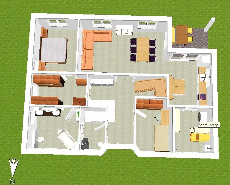

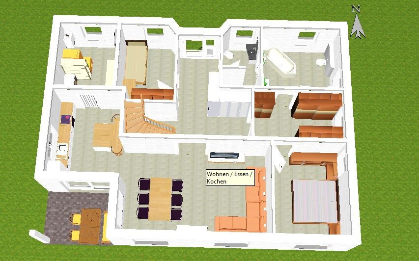

Links - meine Variante ... Rechts Michaela mit angedeuteter evtl. Treppe im Gastzimmer
Grundriss: Offenes Wohnen/Essen/Kochen; Elternschlafzimmer mit Ankleide; Gästezimmer; Diele; Bad.
Grundriss eines Einfamilienhauses mit Schlafzimmer, Bad, Küche, Wohnzimmer, Kinderzimmer, Flur
  • Küche .. die vorhandenen 390 cm passen, dazu Unterschränke wie bisher geplant, allerdings als Halbinsel zusammengestellt. Kleiner Buffetplatz, große Arbeitsfläche fürs Backen usw.
  • Hauswirtschaftsraum ist etwas größer, man kann sich zumindest besser bewegen.
  • Zugang Terrasse durch eine Schiebetür aus dem eher Küchenbereich, Terrassenecke etwas größer
  • Sofaecke offen in den Raum, aber nicht so direkt von der Haustür im Blickfeld
  • Möglichkeit wie eingezeichnet einen 200 cm langen Tisch zu stellen
  • Platz für eine gewendelte Raumspartreppe. Vorläufig könnte man sie weglassen, dort in den Ausschnitt nur eine Bodentreppe setzen und die Nische von der Treppe z. B. mit einem Metalllamellenvorhang schließen. Dann gibt es dahinter noch Platz für Stauraum, durch Wegziehen eines Lamellenvorhangs kann aber auch die Bodentreppe genutzt werden. Lamellenvorhang wäre also flexibler als kleine Abstellkammer dort.
  • Wenn dann Raumspartreppe doch mal installiert wird, eine Andeutung, wie man das DG aufteilen könnte.
  • Gästebad mit 160x90 cm Dusche, gleich neben dem Hauptbad. Hier könnte ich mir zwischen den Bädern eine Schiebetür vorstellen. Habt ihr Gäste, wird die Tür einfach abgeschlossen, ansonsten ist sie offen. So könnt ihr von eurem Hauptbad auch ins Duschbad wechseln ohne über den Flur zu müssen.
  • Schrankraum jetzt als Eingang in den Privatbereich und mit 232 cm eine wesentlich besser nutzbare Breite als die 193 cm aus eurem Plan.
Vielleicht sind ja doch Anregungen dabei. Es handelt sich übrigens um 113,78 qm Wohn-/Nutzfläche im Haus.

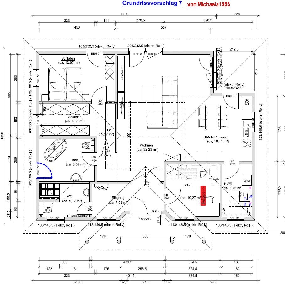

@kbt09
Liebe Kerstin,
Du weißt aber schon, dass diese Diskussion schon im Juli lief und Michaela nur jetzt noch mal den Thread mit dem endgültigen Plan zum Abschluss bringen wollte?
Na ja, es wird ja noch nicht gebaut und im Juli ist die Diskussion wg. Urlaub an mir vorbeigegangen.
Außerdem habe ich ja nichts grundsätzliches geändert .. außer ein paar Punkten, wo wohl auch Michaela nicht unbedingt das beste Gefühl hat:
- Terrassengröße mit Zugang dorthin, wenn dort auch Terrassenmöbel stehen.
- Treppenposition, falls doch DG
- und von mir .. Breite der Ankleide sowie die Tatsache, dass im Hauptbad direkt nur eine Wanne geplant ist .
