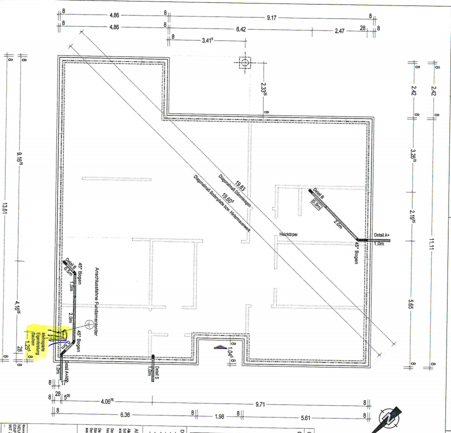

Wir haben eine Mehrsparten-Hauseinführung, die kommt seitlich aus dem Haus raus. Nun muss ich da im rechten Winkel das KG-Rohr anschließen.
Eine abknickende Hauseinführung erscheint mir ungeschickt gelöst, wie kam man denn darauf ?
Die Mehrsparten-Hauseinführung musste einfach links aus dem Gebäude raus gesetzt werden, da wir sonst in Konflikt mit der Abwasserleitung gekommen wären. Also komme ich von der Straße auf die linke Häuserseite zu und treffen dann quer auf die Rohre der Mehrsparten-Hauseinführung. Die kann ich zwar etwas zurecht schieben, aber nicht komplett.

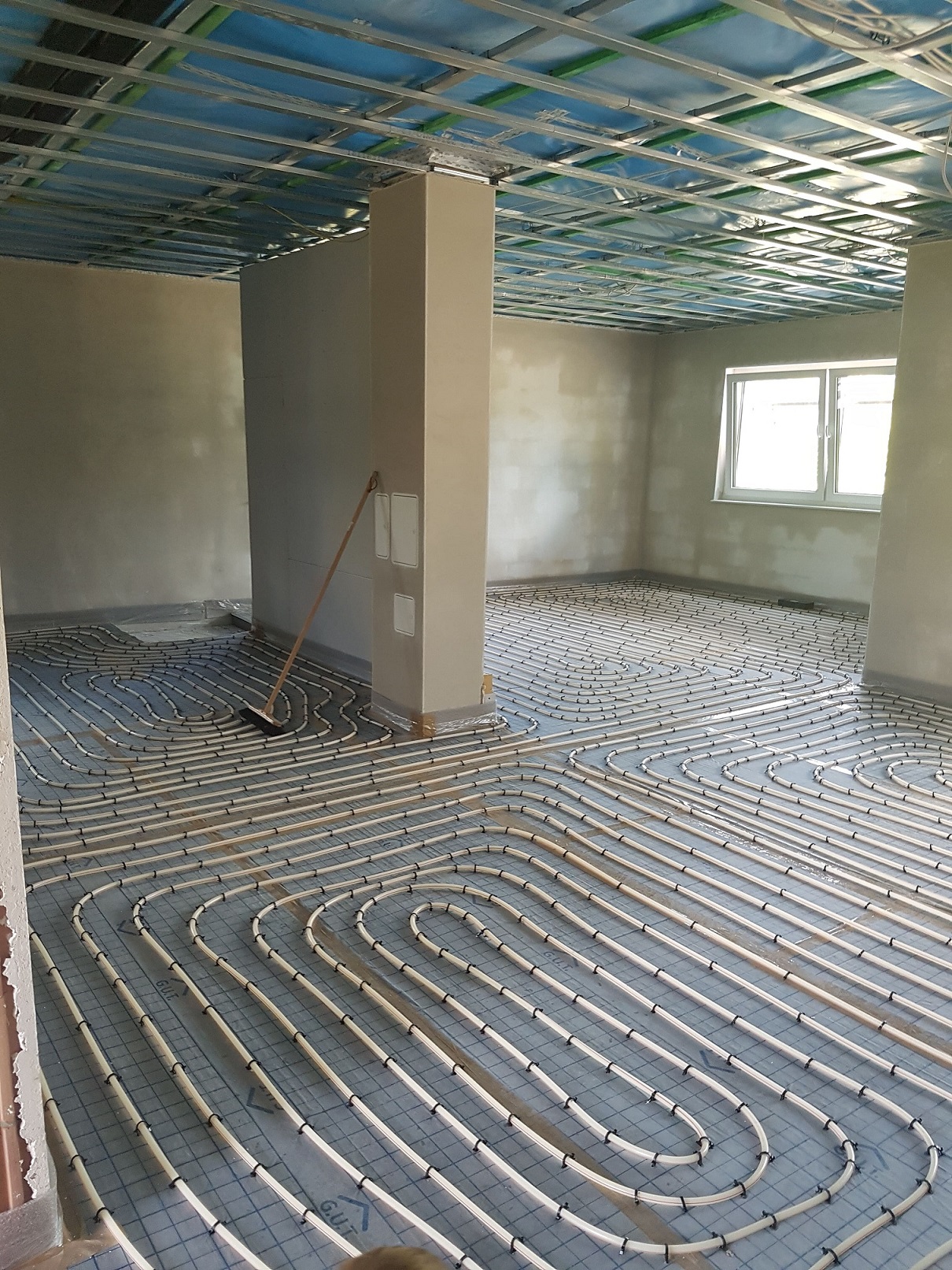

Morgen treffe ich mich mit dem Planer für den Wasseranschluss und dem für den Strom/Telekom-Anschluss. Die hatten spontan beide Zeit. Dann besprechen wir mal, ob wir es bis dahin gebacken bekommen. Sonst muss der Estrich eben ohne Heizung trocknen. Aber wäre schon ärgerlich.

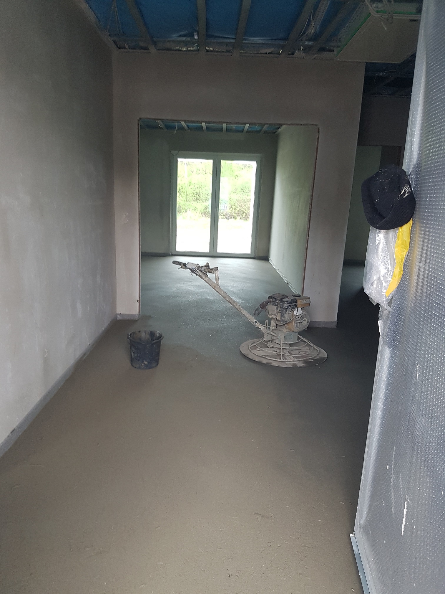

So Estrich ist seit gestern drin. Juhuuu! Ab morgen dürfen wir einseitig vorsichtig lüften. In 2 Wochen dann dauerhaft. Die Container und fast alle Paletten wurden abgeholt, das Gerüst abgebaut. Mein Haus sieht jetzt irgendwie kleiner und nackig aus.
Freitag kommen die Versorger und legen die Leitungen zum Haus.

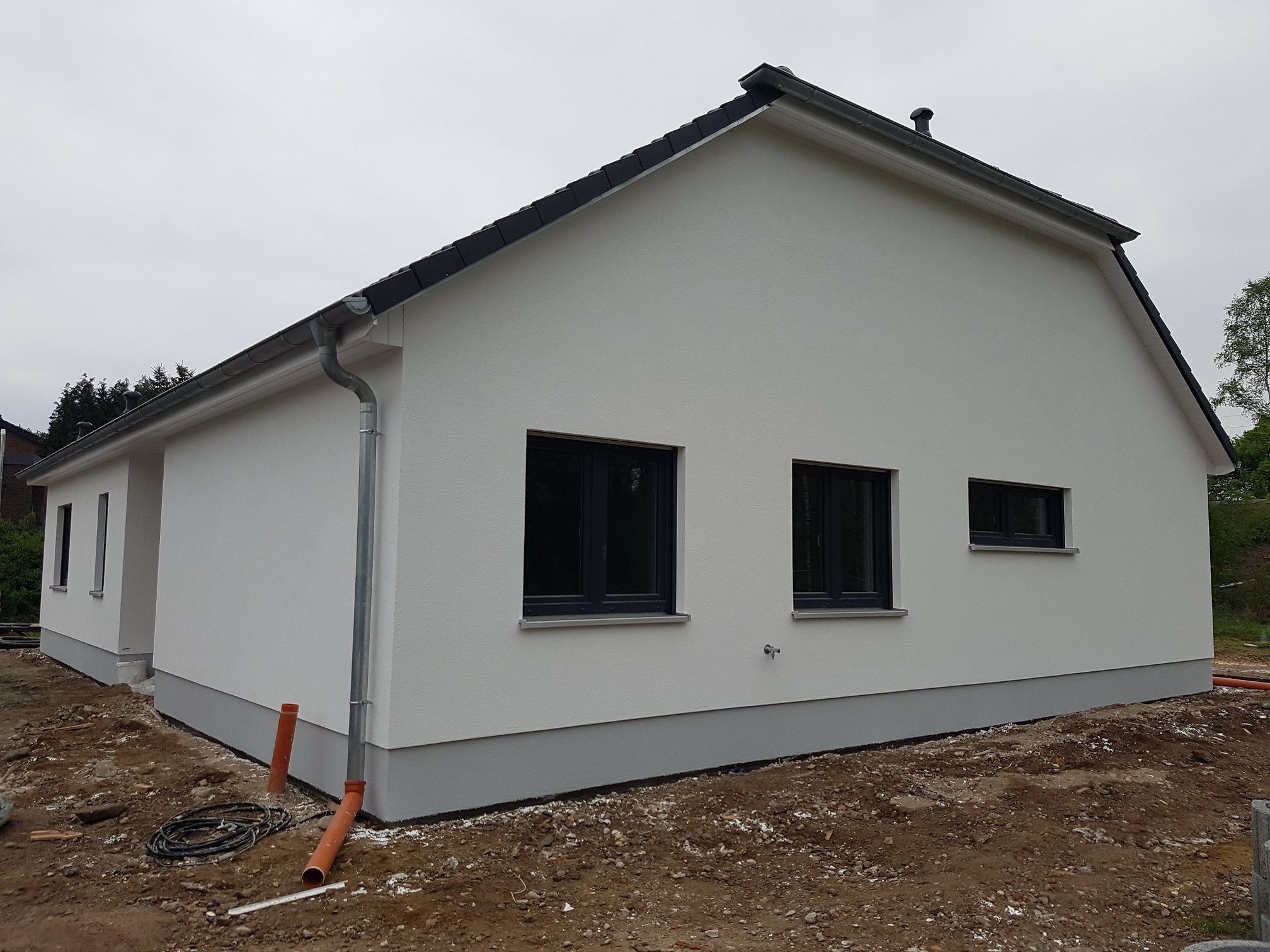

Da die Regenrinnen scheinbar noch kein vernünftiges Gefälle aufweisen (Wasser läuft zur geschlossenen Seite hin), kommt in den nächsten 2 Wochen irgendwann der Dachdecker und schaut nochmal nach.
Ich kann also bisher über unsere Baufirma nichts schlechtes verlauten lassen. Rechnungen kommen sauber und pünktlich und es wird nicht gemotzt, wenn das Geld mal ne Woche zu spät eintrudelt.

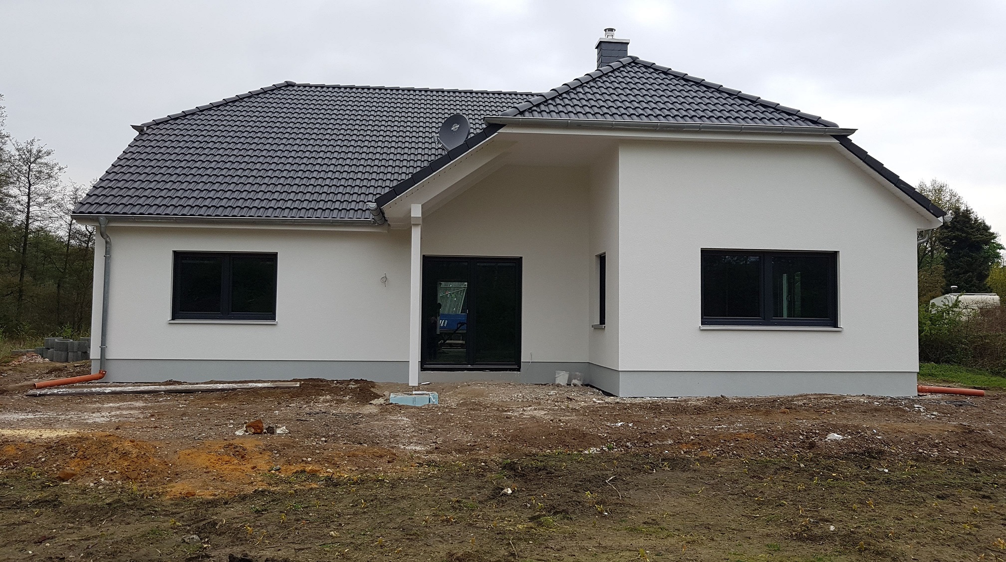

Dieses Krüppelwalmdach ist nicht so meins, aber ich finde die Sichtachse vom Eingang ganz gut gelungen - es wirkt sicherlich später sehr einladend, wenn es fertig ist :)
