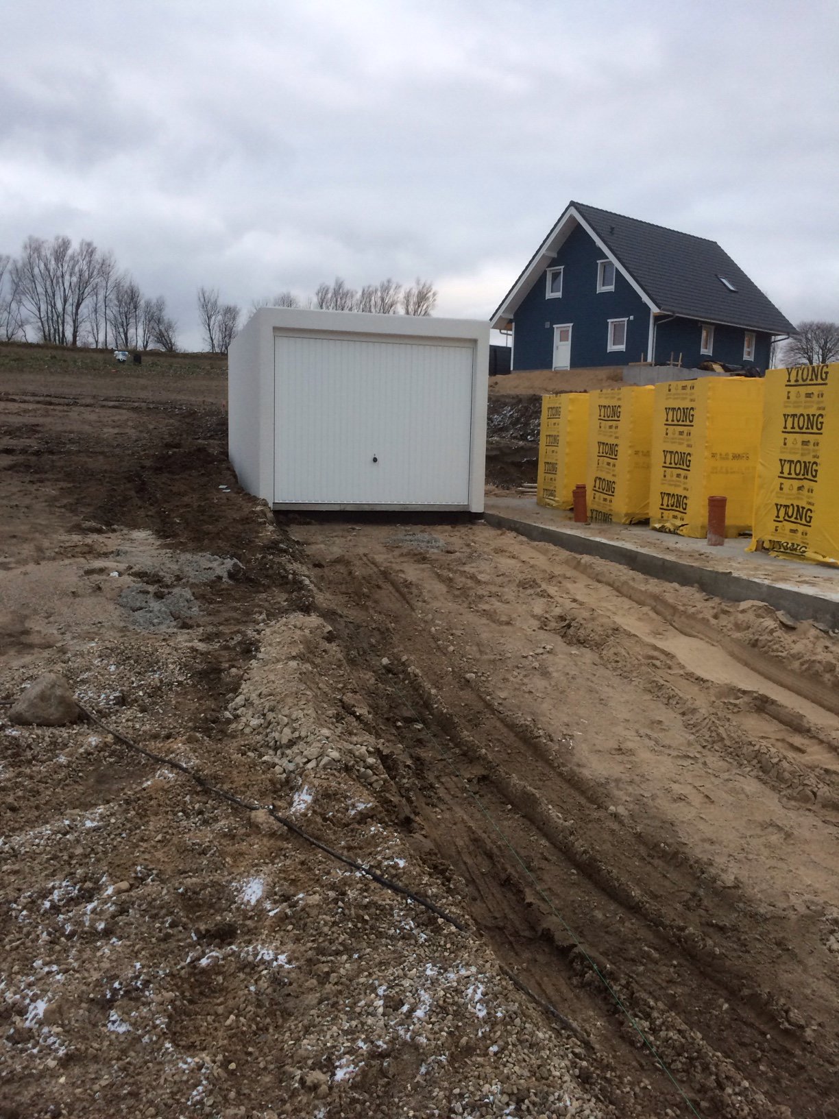

Halten die Teile denn wirklich eine schwere Garage? Und was mache ich mit dem Raum in der Mitte? Der sollte ja trotzdem ausgefüllt werden.
Ich vermute dass mich eine Bodenplatte in Eigenleistung mit 21qm keine 1000€ kostet. Das Ringfundament dürfte dann auch nicht viel teurer sein.
Evolith
Wir haben eine Stahlgarage mit ausgeschäumten Wänden. Das Ding wird sauschwer sein. Carport und Garage sind miteinander verbunden.
Evolith
Wir müssen Bodenplatte mit Bewehrung und das Ringfundament setzen laut Garagenhersteller. Daran werden wir uns auch halten, da bei irgendwelchen Mängeln sonst immer mit dem Finger auf das Fundament gezeigt wird.
In 2 Wochen kommt der Cousin meines Mannes mit nem Minibagger und ein Kumpel zum Schalen und Bewehrung legen. Sprich wir machen den Spaß selbst. Muss ich halt deutlich mehr mit ran.
