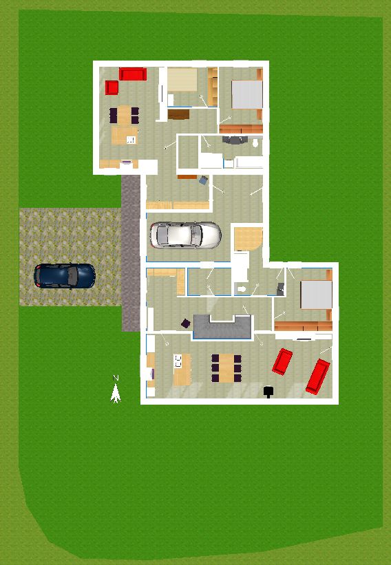

Na ja, Sauna im OG ... kein Gartenzugang? Das Bad sieht nicht so aus, als wenn da eine Sauna, außer einer Mini-Sitzsauna, überhaupt noch Platz hat. Putz und Fliesen usw. haben übrigens auch noch eine gewisse Materialstärke.
Die Sauna kommt da doch nun endgültig weg, wird also nur ein Badezimmer werden.
Eine Kommode als Garderobenplatz für 5 Leute und Gäste? Nicht dein Ernst - oder?
Die soll nur für Gäste da sein, "unsere" Garderobe und alle Sachen dazu sollen beim Nebeneingang in dem Abstellraum stehen/hängen.
Was sagen denn die Eltern zu der doch recht kleinen Wohnung und vor allem zum Schlafzimmer? Da sind 50 cm rechts und links vom Bett. Mit einer leichten Behinderung wird es da schon schwer ... Betten machen etc. bringt da auch wenig Spaß
Habe das Schlafzimmer in der Planung etwas breiter gemacht und dafür das Bad etwas kleiner, um ca 20 cm.
Und auch die Kücheenzeile mit 300 cm ..
Ja die Küche könnte man eventuell mit dem Wohnzimmerschrank tauschen oder über eck machen und auch im Abstellraum könnte man einige Dinge unterbringen.
Und, was jetzt noch gar nicht zum Tragen gekommen ist ... Sonne und Licht im EG .. Südwest, Abendsonne etc. ist für den Wohnbereich ausgesperrt.
Ja das mit der Sonnenseite haben wir auch hier schon öfters geplant aber dann kann die Garage nur in die Mitte vom Haus hin oder die Einliegerwohnung hinter die Garage an der Rechten Seite vom Einfamilienhaus. So wie das jetzt ist wäre die Sonne auf der Terrasse hinter der Garage bis 14:30 da. Wenn sie Sonne untergeht dann steht sie genau vor der Garage und im Garten dann sowieso da neben der Garage zum Grundstücksende mindestens 10 Meter sind und ein kleinen Schatten hätten wir auch hinter der Garage wenn die Sonne um 16 Uhr 38 Grad heiß ist.

Die Einliegerwohnung ist mit Durchgangszimmer noch nicht einmal mehr eine subventionierbare Einliegerwohnung...
Das eine Zimmer könnte man entweder für Einliegerwohnung oder Einfamilienhaus nutzen und jeweils auf der anderen Seite die Tür zuschliessen oder auch wie erwähnt als Durchgangszimmer.
Die Prioritäten scheinen bei Dir auf Symmetrie aus der Vogelperspektive und den Nebenräumen zu liegen, wodurch die bewohnbaren Zimmer leiden.
Solche Stadtvillen werden ja sehr oft gebaut nur ist dort meistens die Küche und das Wohnzimmer hinten im Haus und vorne dann 2 Zimmer, wir wollen die 2 Zimmer links im Haus haben und die Küche nach vorne.
Schon allein die Nische im Kinderzimmer und das Schlafzimmer der Eltern sind Grund genug zu erkennen, dass "irgendwas" an der Entwurfstaktik nicht stimmt.
Die Nische im Kinderzimmer könnte man als Regal ecke benutzen aber wir haben auch überlegt eine Zweiviertelgewendelte Treppen mitten im Flur zu nehmen dann wäre die "Nische" oben ca 2,2 Meter Breit und hätte genau Platz für ein Kinderbett. Elternzimmer in Einliegerwohnung hatte ich bereits 20 cm breiter gemacht.
Die Treppe scheint auch zu kurz... muss man auch mögen, eine Treppe, die Links und rechts von zwei Wänden verschlossen wird..
Wie oben drüber geschrieben wird es vielleicht eine Zweiviertelgewendelte Treppen.
Aus meiner Sicht an kaum weniger als allen. Symmetrie kann Proportion nicht ersetzen. Wer das nicht "spürt", sieht es leider oft erst am fertigen Objekt.
Wie werden den die alle anderen Stadtvilen gebaut, bei google sind doch viele Pläne und unsere ist auch fas so nur das die Küche eh nicht hinten ist sondern vorne Rechts.
In dem großen Koch-/Wohn/Essbereich in meiner Variante könnte problemlos z. B. eine Wand zwischen Wohnen und Essen gesetzt werden, die bevorzuge ich, weil Essen und Kochen zusammengehört. Man könnte aber auch zwischen Kochen und Essen setzen.
Eine große Diele, aber die Familie schleicht sich durch den Nebeneingang rein, läuft dann erst mal durch die Küche usw. Nee, das ist eine Notlösung, doch aber kein Standard.
Und, die Kaminargumentation verstehe ich nun gar nicht. Der muss doch eh vom EG aus kommen.
Wenn du dann wirklich mal EG von OG trennen willst, dann willst du mit einem gut 4qm großem Bad incl. Gästetoilette leben mit Miniwaschtisch, aufgrund Heizungsposition schwer zu öffnender Duschtür usw.
Woraus schließt du die Mehrkosten? Meine Planung verzichtet z. B. auf unnötige Erker, eine Balkonfläche zum Wäschetrocknen könnte evtl. über dem Mitteilteil des Hauses entstehen.

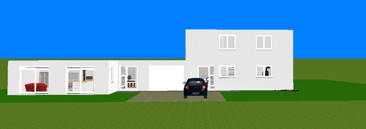

Auch dieser Anblick hat eine Symmetrie, halt etwas anders ... aber vom Garagentor ausgehend sind rechts und links die Eingangstüren und dann jeweils 2 Fenster
Einfamilienhaus und Einliegerwohnung ein Walmdach und auf Garage Flachdach?

Bei Dach ... ja, z. B. Walmdach im Einfamilienhaus und die 1stöckigen Bereich mit einem Flachdach mit attika dachumrandung ... genauen Fachbegriff kenne ich nicht.
