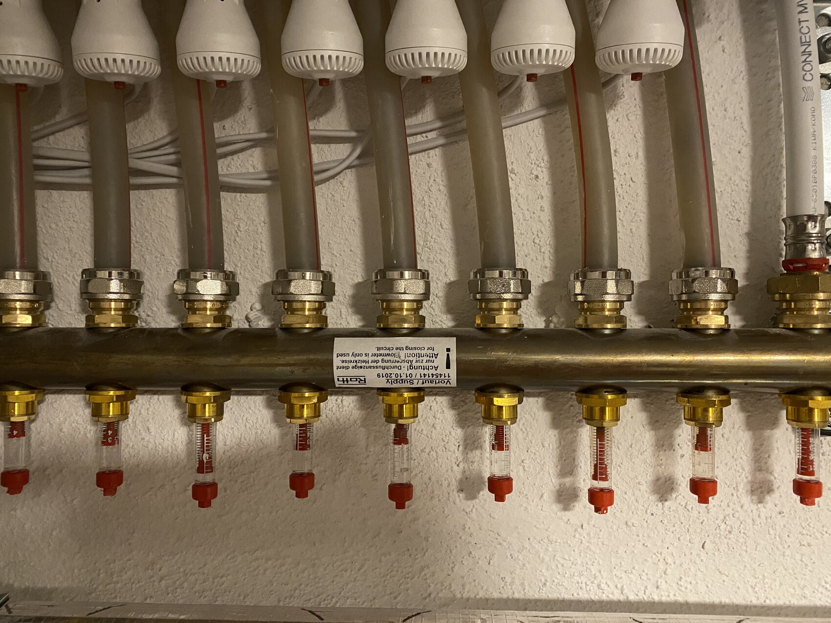

Dann wird sich bei der Heizkurve trotzdem nicht viel tun, am besten relaxen und warten bis es wieder etwas kühler wird.
Daniel-Sp
Könntest du bitte die aktuellen Flüsse der Heizkreise mit den entsprechenden Heizkreislängen tabellarisch aufschreiben. Das macht es für mich übersichtlicher. Auch wenn die Wärmepumpe aktuell nicht heizt, kann man den hydraulischen Abgleich vorab etwas optimieren.
Alessandro
EG:
1. Hauswirtschaftsraum = 20m = 0,3l
2. Gäste-WC = 31m = 0,5l
3. Flur = 42m = 0,5l
4. Küche = 87m = 2l
5. Wohnen = 102m = 2,2l
6. Wohnen = 80m = 2,1l
7. Wohnen = 70m = 2l
8. Wohnen = 97m = 2l
9. Garderobe = 20m = 0,3l
OG:
1. Schlafen = 77m = 3l
2. Ankleide = 68m = 2,4l
3. Galerie und Flur = 74m = 0,5l
4. Kind 2 = 90m = 2l
5. Flur = 28m = ? (Höhe des Röhrchens wie bei 3.)
6. Kind 1 = 92m = 2,1l
7. WC = 14m = 0,4l
8. Bad = 71m = 2,4l
9. HTHK =? (Röhrchen hängt)
Verteilerleiste einer Heizungsanlage mit Ventilen und Durchflussmessern.
