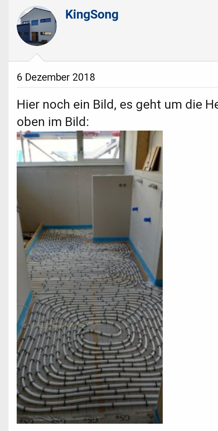

Tja dann frierst du halt beim Baden und ja die Dinger gibt es bestimmt auch schicker, wir hatten zb. eine Infrarot heizspiegel, aber viel zu träge.
Mal als Beispiel wie es im Bad aussehen sollte wobei dass fast schon zu viel des guten ist.
Alternativ kannst du einfach deine Vorlauf Temperatur weiter erhöhen, wundere dich dann aber nicht über deine Stromrechnung.
Fußbodenheizung: Weiße Rohre spiralförmig auf dem Boden verlegt, Bauzimmer mit Fenster.

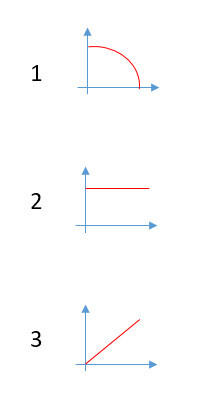

ich bin mir nicht sicher ob ich mir der Mischerpumpe nicht auch noch was optimieren kann. Ich weiß auch nicht ob sich die mit der Regelung der Wärmepumpe über Durchfluss und Daten austauscht...
Leider finde ich im Internet nicht eine Beschreibung der Betriebsweise der Cosmo DN25 Mischergruppe.
Sie hat 3 Einstellungsmöglichkeiten:
Drei Koordinatenachsen mit blauer Basis und rotem Bogen als Diagrammbeispiele
zusätzlich kann ich die Leistungsstufen 1-3 auswählen.

Ja zb. Den Mischkreis entfernen oder wie in Beitrag #492 geschrieben den Handtuchheizkörper mit einer Patrone betreiben, der Daniel schreibt das im Beitrag 637 auch.
Vor paar Tagen wurde auch schon gesagt das du für mehr Durchfluss im Bad sorgen sollst, ist auch nicht passiert oder hast es überlesen?

Weil durch den Flur alle Leitungen laufen aber im Bad nur eine ankommt. Flure sind immer wärmer als die anderen Räume...gerade aus dem Grund.
