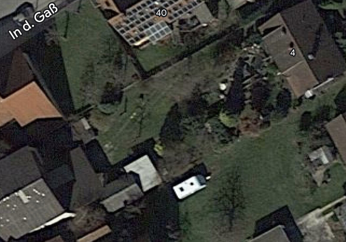

Ja genau, die Scheune kommt weg und daraus soll dann auch irgendwann ein Bauplatz werden. Dort kann aber auch nur ein kleines Häuschen drauf.
Dein Vorschlag gefällt mir gut und ist aufgeräumt. Jedoch versuchen wir ja immer noch verzweifelt die Garage oder den Carport direkt ans Haus zu bekommen. Also ein überdachter Weg. Aber vielleicht müssen wir uns davon auch verabschieden.
Samsonite
Wie sicher ist die Baugenehmigung?
Ich tendiere eher zu V2, allerdings das Haus und Garage gedreht mit Südterrasse und Eingang im Westen.
Sicher ist noch nichts. Jetzt geht es aktuell erstmal um die Nachverdichtung. Das sollte aber eigentlich klappen. Dann gehts an die konkrete Planung.
Wie meinst du denn die Garage gedreht?
Und ja, das mit der Südterrasse ist so ein Thema. Das Grundstück ist etwas gedreht… sieht man auf dem Grundstücksbild. Habe es nochmal angehängt. Eigentlich alle Häuser in der Ecke stehen gen Süd-Westen.

Hat es denn einen Grund weshalb du so genau fragst? Siehst du irgendwas kritisch?
Die Bebauung in 2. Reihe ist nicht selten unerwünscht. Ohne Bebauungsplan oder einen größeren Ausschnitt von der derzeitigen Umgebung zu kennen, wäre ich zunächst skeptisch. Das kann vor Ort natürlich anders sein. Ist denn eine Nachverdichtung ausdrücklich gewünscht? Was sagt das Bauamt?
Samsonite
Wir haben bisher nur mit der zuständigen Dame der Gemeinde gesprochen. Sie meinte es sollte eigentlich genehmigt werden. Am Ende entscheidet es aber das Landratsamt in Tübingen.
Sollte es nicht genehmigt werden, haben wir jedoch auch die Möglichkeit auf das Grundstück zu bauen, auf dem aktuell die Scheune steht. Das sollte dann ja auf jeden Fall klappen, da ja jetzt auch schon was drauf steht.
