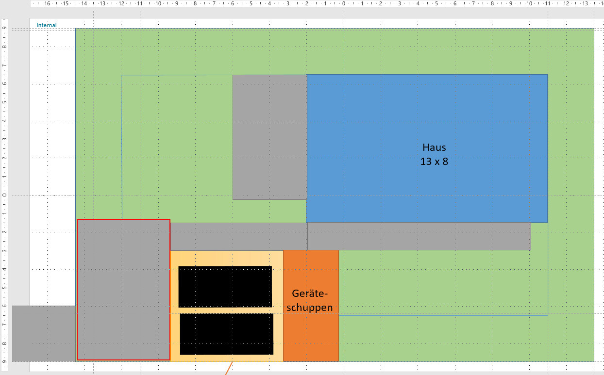

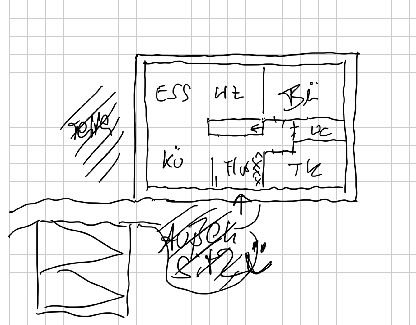

Ich find den grundsätzlich nicht schlecht, tu mich allerdings schwer mit der Haustür. Wo gehst Du rein?
Ich nicht. Zb dort, wo der Pfeil ist. Da kann man auch einen Meter in der Tiefe überdachen… dass jetzt aber nur spontan… der TE hat glaube ich, keinen Grundriss-Thread und deshalb keinen Fragebogen ausgefüllt

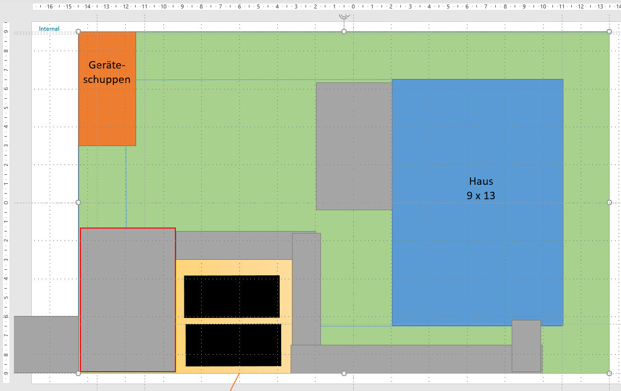

Du darfst natürlich nicht vergessen, dass das Grundstück nur 18 Meter breit ist (also 28 x 18).
So wie du es gezeichnet hast, wäre das Haus Max 8 Meter. Das ist schon sehr schmal. Ggf. aber noch so wie auf dem zweiten Bild.
GENAU! Wenn Du es detailierter haben möchtest, dann fülle den Fragebogen aus, mache eine Grundrissdiskussion oder schreibe mir per Email Deine Anforderungen. Wir werden uns schon einig ;)
.. außerdem solltest Du Dir die Maße eventuell eher einprägen, wenn es um die Versiegelungsfläche geht. Bei meinem #5 sind ein Kästchen ein Meter. Wer mich kennt, weiß, dass ich keine Wünsch-Dir-Was-Häuser plane :cool:
