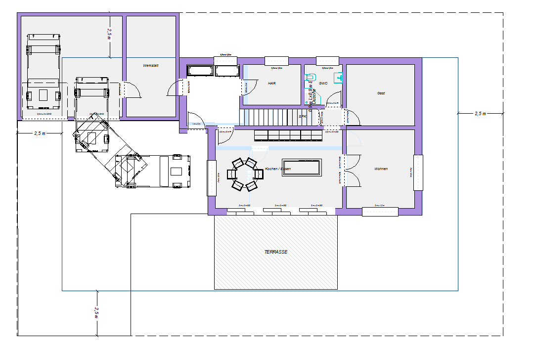

Ich muss 2 Stellplätze ausweisen und kann nicht 70 Meter Rückwärts fahren. Also muss ich irgendwo wenden können.
schön find ich es auch nicht …
Bei uns sind es auch 70m Zufahrt,
vergiss das Wenden.
Nach einer Woche kannst du das auch rückwärts.
Bei uns geht's rückwärts rein und vorwärts raus, alles easy

Ja zur Not geht das schon, klar. Aber auch die Ausfahrt am Ende der 50 Meter ist nicht einfach nur grade, sondern da geht es auch nochmal etwas um die Kurve und eine Hofeinfahrt raus ... Aber klar - im Notfall machbar.
Samsonite
Ja, da hast Du nicht ganz unrecht. Wenn Du wenden willst und musst, braucht es ziemlich viel Platz.
Ich hatte eher an sowas gedacht:

Danke für den Vorschlag. Aus meiner Sicht ist da aber ähnlich viel gepflastert.
Und was noch dazu kommt ... Das Grundstück ist ja etwas gedreht, d.h. ich habe ab spätestens 12 Uhr volle Sonne auf der Süd-West Terrasse. Und irgendwie schaue ich von meiner Terrasse lieber nach links auf Garten und Carport oder Garage, also auf mein Nachbargrundstück, wo ggf. noch ein Haus gebaut wird.

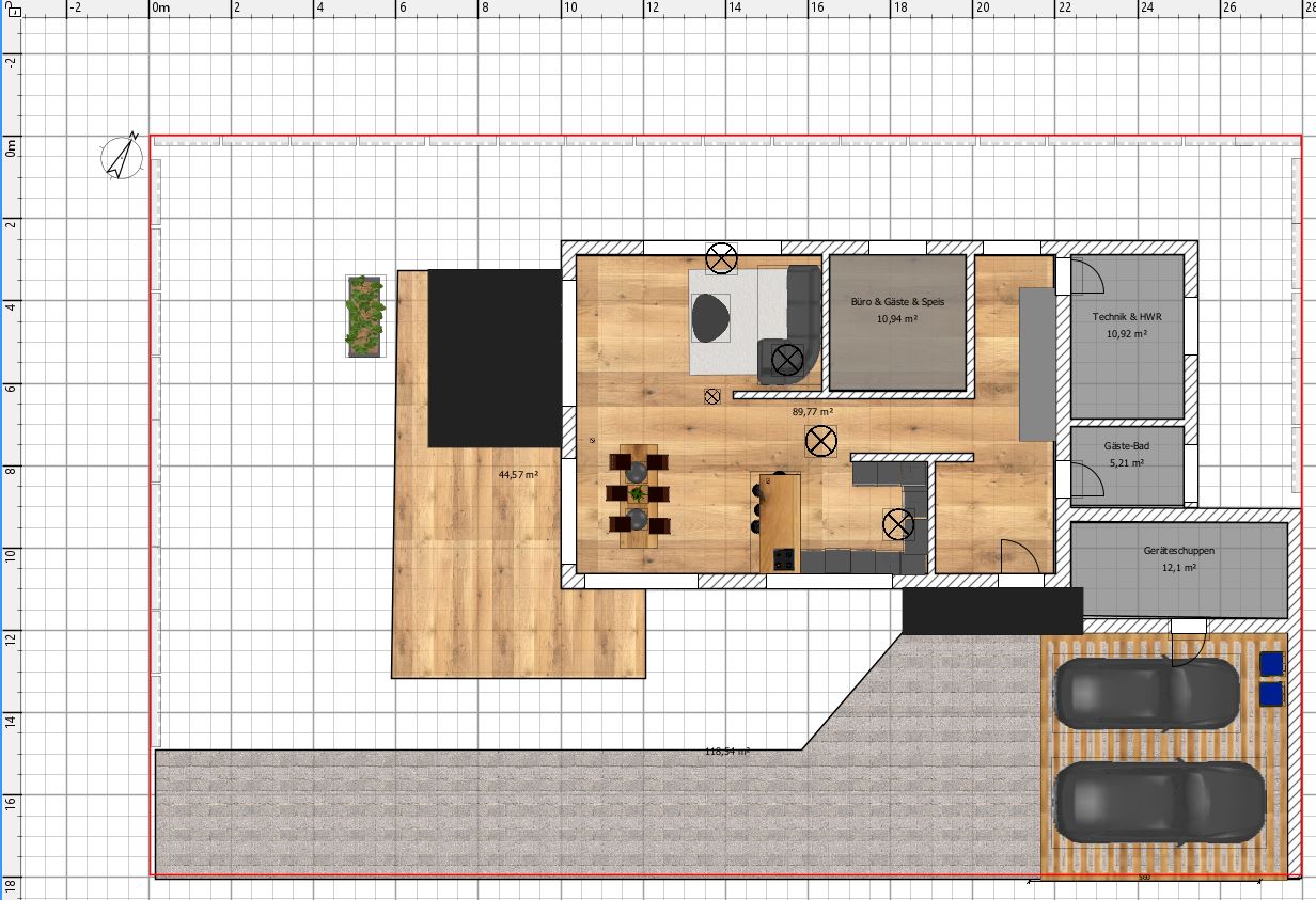

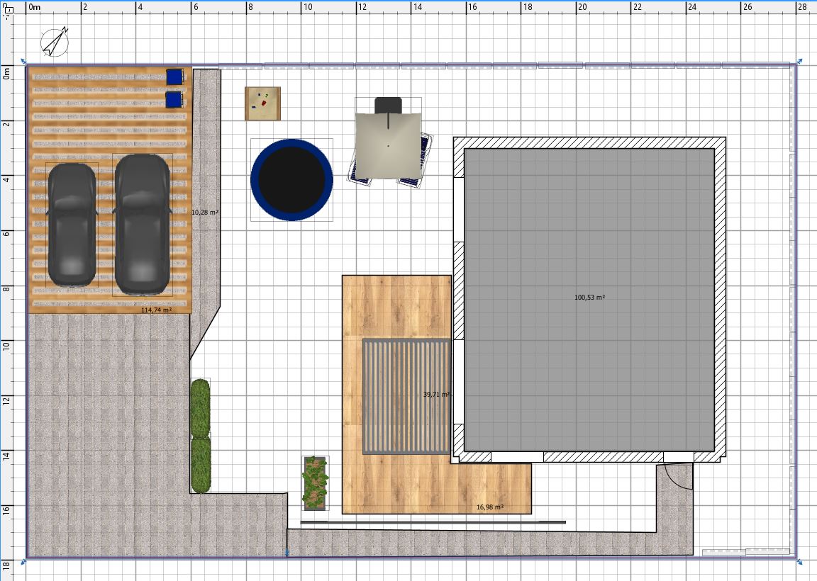

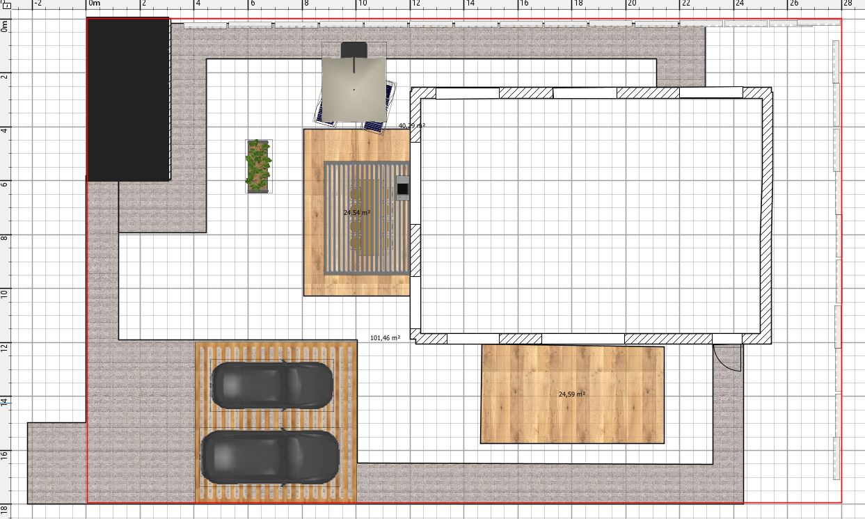

Ich war nochmal dran und hab alles im 3D Tool gezeichnet.
Das mit dem Carport in der Mitte, also direkt an der Einfahrt quasi wird nicht hinhauen und zerstückelt alles etwas. Und der Weg zum Eingang ist schwieriger, da ich wenn es ein Südeingang wäre, den Carport breiter machen müsste um durchzulaufen - und beim Nordeingang muss ich auch wieder ziemlich viel Pflastern / Platten verlegen.
Hab die Variante mit Carport am Haus nochmal ohne Wendemöglichkeit gemacht. Gefällt mir optisch ja am Besten und hat ne klare Linie. Vielleicht muss man sich einfach auf das rückwärtsfahren einlassen.
Naja ihr merkt ... ich bin verzweifelt :) Brauche mal einen Tag Pause.

Ja, sagte ich schon. Wenn Du wenden willst, wird der Platz dafür drauf gehen. Ist halt ein kleines Grundstück mit ungünstiger Lage und Anbindung.
Hä? Wo ist denn "links"? Planlinks?
Samsonite
[/QUOTE]
Ja Plan-Links. Also Westen. Nord-Westen. Kannst es drehen wie du willst ... Ne lass es lieber, sonst ists plötzlich rechts :)
Also links = kurze Seite im Westen
