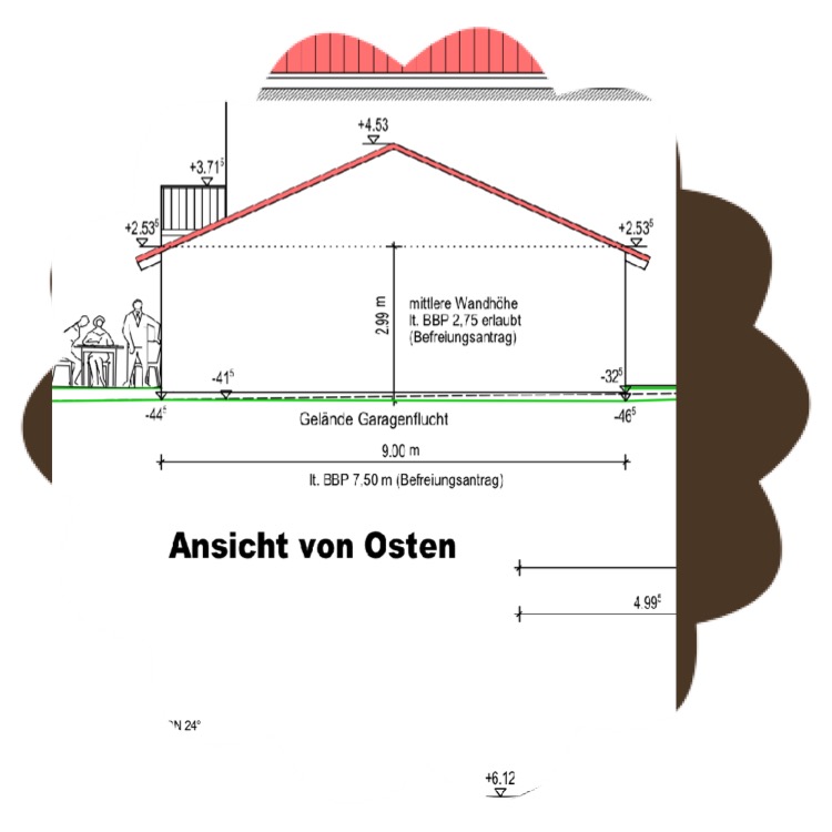

Ich habe den 1. Entwurf rausgezogen und siehe da: hier wurde es anders geplant, als dann der Plan war! Ich kann es nicht fassen! Also Architektenfehler!? Denn im ersten Plan hätten wir jetzt kein Gefälle zur Garage oder zum Haus hin. Jetzt muss ich das nur noch dem Bauamt beibringen, ohne, dass es schon wieder einen neuen Plan braucht.
Ostansicht eines Hauses als architektonische Zeichnung mit Dach und Höhenangaben
Technische Zeichnung einer Haus-Sektion mit Satteldach, Höhenangaben und Gelände.

In den letzten Fotos habt ihr doch auch das Haus niedriger als das ursprüngliche Grundstücksniveau, oder habe ich was übersehen?
Wenn die Baugrube schon steht müsstet Ihr diese vermutlich nochmals auffüllen was definitiv Geld kostet (geht in der Regel nicht mit dem Aushub, da sich dieser nicht bzw. nur schlecht verdichten lässt - außer Ihr habt Kiesboden). Zudem müsst Ihr bedenken, dass evtl. vorhandene Terrassen etc... ebenfalls aufgeschüttet werden müssten.
Was spricht denn gegen das Gefälle? Mit einer Rinne vor der Garage und evtl. vor der Haustüre (oder in deren Nähe) sollte das Problem gelöst sein. Kommt definitiv günstiger, als wenn man hier eine Tektur einreicht - zumal keiner hier den Bebauungsplan kennt und sagen kann, ob die Tektur durchgeht.

was ist denn die ursprungsgelände Höhe?
In der Regel die vorhandene Höhe vor der nächsten/kommenden/legal beantragten Baumaßnahme. Ausnahmen bestätigen die Regel.
wenn ich vorm kauf schnell noch 50laster erde draufkippen lasse habe ich eine höhere ursprungshöhe?
Gegenfrage: wer würde Dir vor dem Kauf eine solche Maßnahme genehmigen? Niemand. Also weder das Bauamt, noch der Eigentümer. Und wozu willst Du Erde aufschütten auf einem Grundstück, das Du noch nicht gekauft hast, ergo noch nicht deines ist?
lächerliche Gesetze...
Keineswegs.
Es ist selbstverständlich möglich, seine Geländehöhe für eine Baumaßnahme zu verändern, allerdings ist das ohne Bauantrag nur in geringem Umfang möglich. Dabei entspringt die Gesetzesgrundlage nicht der Feder eines Beamten mit Clownsnase, sondern den üblichen Verdächtigen (Bauherren), die ich gerne als "Hammerwerfer" bezeichne, i.e. Menschen, die erst machen und sich dann wundern, dass das dem Nachbarn und/oder Bauamt nicht passt.
Dann geht's vor Gericht, ein Richter sagt, dass das Murks ist (was man in aller Regel auch schon vorher hätte erahnen können) und irgendwann wird das dann eine allgemeine Gesetzesnorm. Zudem sind nach meiner persönlichen Einschätzung - was Höhenangaben betrifft - 25% aller Bauanträge in D zumindest fehlerbehaftet. Das ist in den allermeisten Fällen unproblematisch, aber wenn doch, sind schnell 5-stellige Summen fällig.
Ich bin daher nach wie vor der Meinung, dass wenn dieses Forum einen Sinn hat, dann doch den, dass man Laien/Unwissende neutral über solche Stolperfallen informiert.

Das Thema ist doch interessant warum gibt es keinen endgültigen Lösungsweg von eurer Seite? Habt ihr den Architekt darauf angesprochen? Was war seine Aussage auf die Planung?
PS: Wir haben auch ein Gefälle auf unserer Einfahrt zum Haus hin und ich sehe es als kleineres Problem als der Höhenunterschied zum umliegenden Gelände.
