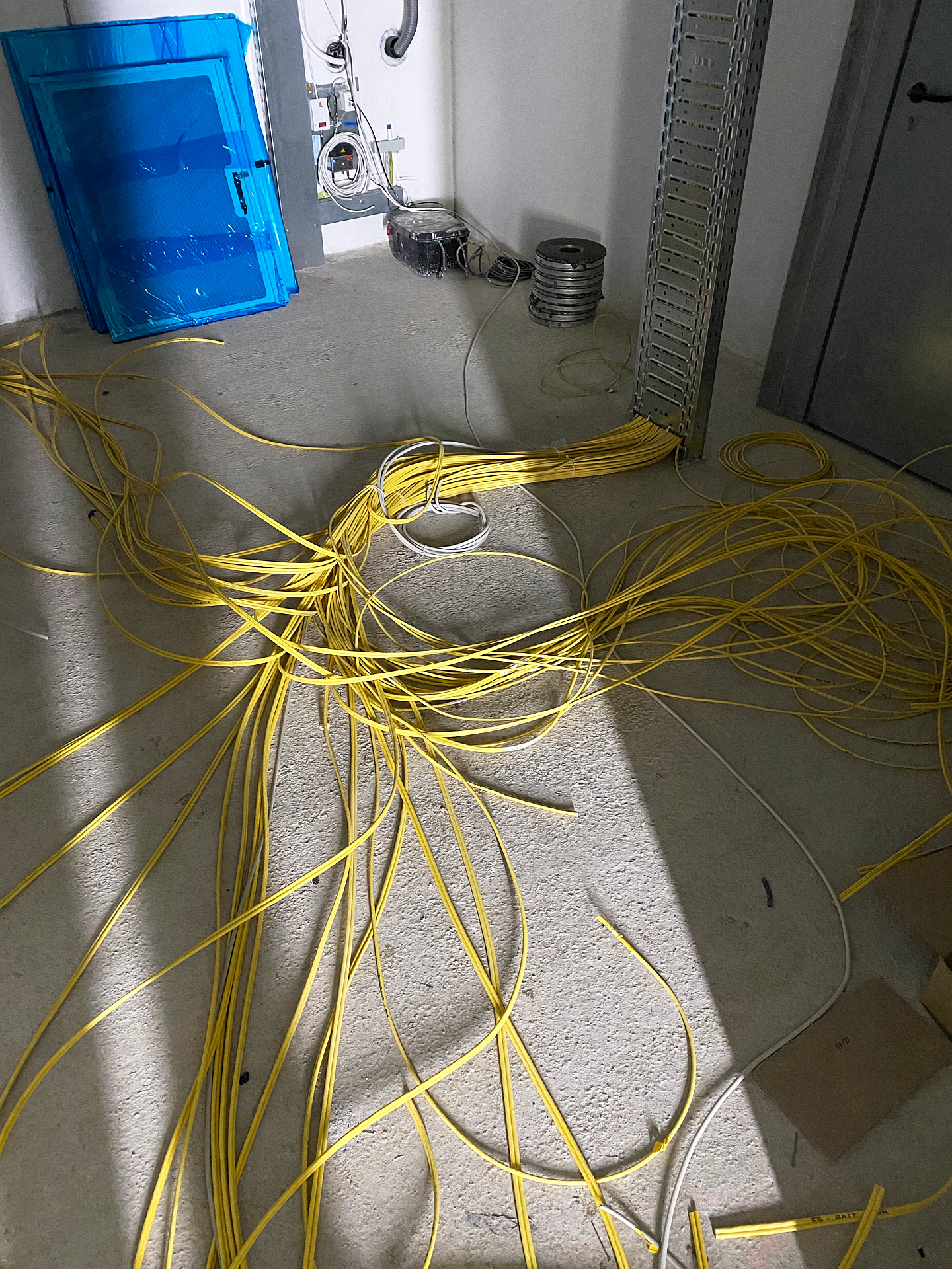

Hier gibt es nicht viel Neues.
Gestern mal angefangen die LAN-Verlegekabel richtig zu beschriften. Heute geht es weiter.
Ein paar Kabel werden erst gezogen wenn die Außenanlage gemacht wird.
Gelbe Kabel liegen kreuz und quer auf Betonboden in einem Technikraum; links eine blaue Kiste.
Mit den Patchkabel bin ich zumindest fast fertig. Musste noch mal welche nachbestellen . Hatte ein paar in meiner Netzwerkliste vergessen. Im Plan waren sie zum Glück drin...
Bin nur etwas genervt vom Router des Providers. Da kann man nichts einstellen.
Hoffentlich kommt nächste Woche mein TC4400. Dann kann ich den Providerschrott entfernen und meinen Router voll nutzen.
Im Laufe der nächsten Woche will ich den Netzwerkschrank umziehen und dann wieder alles zusammenbauen.
Zeitgleich läuft der Innenausbau weiter. Ab nächster Woche wird mit der Unterkonstruktion für die Decke begonnen.

Hallo rick2018,
schon nen Menge Kabel ... Bestimmt 4 x 24er Patchfelder voll
Machst du das alles selber (Module auflegen etc.)?
Bei so vollen Schränken habe ich das schon Mal in so einer Art "Trance" gemacht (super fokussiert)
Sehr sehr sorgfältig arbeiten spart aufwendige Fehlersuche Und wenn Fehler da sind hilft ein
Fluke DSP weiter (ausleihen...)
Wie realisiert du denn die Strecke zwischen Traverse und Serverschrank? Bekommst du einen Doppelboden
oder wird der schrank noch in Richtung Kabeltraverse versetzt ?
Hast du in deinem doch recht "weitläufigem" Haus keine Probleme mit den Kabellängen? Wie ist denn die
längste Strecke? Ist das alles "nur" Netzwerk oder auch für KNX o.ä.?
Ist das hinten Unitymedia (Vodafone)? für Internet und die haben nur ihre ConnectBox geliefert?
Das wäre echt ein blödes Ding. Da würde ich mich weigern die zu nutzen
Aber gibt es mit dem TC4400 nicht Firmware Probleme (zu spät und zu wenig?
(Sorry für die vielen Fragen, solche Projekte interessieren mich halt sehr ...)
Passt das wirklich alles (Switche, Router, NAS, Patchfelder, Rangierpanel...) in deinen kleinen halben Serverschrank rein?
Finde es übrigens wirklich bewundernswert welche Bandbreite du hier zeigst!
