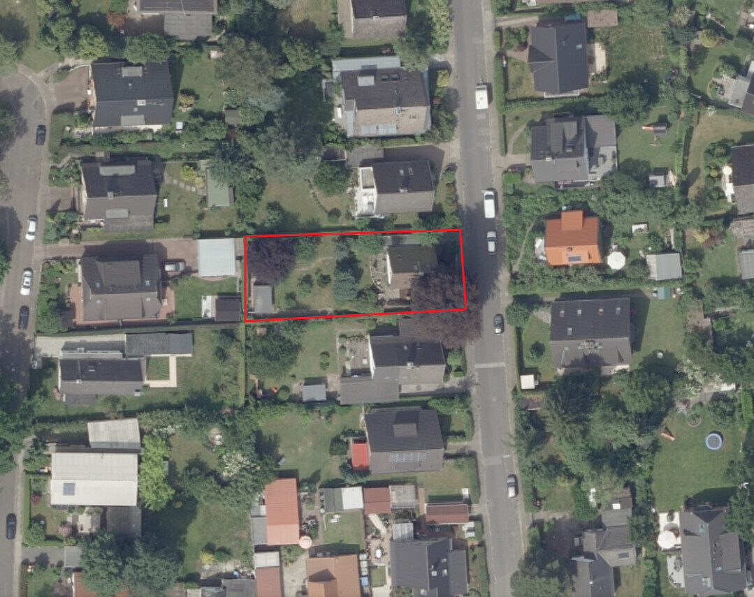

Die Grundidee daher: Ich bekomme die zweite Grundstückshälfte schuldenfrei geschenkt, mein Vater zahlt seine Raten so lang weiter, bis er den Rest erbt. Dafür bauen wir ihm eine schöne Einliegerwohnung mit entsprechendem Wohnrecht (oder Nießbrauchsrecht, das müssen wir noch klären) – barrierearm und kompakt um sie möglichst lang autark bewohnen zu können. Im Rest vom EG wäre dann „nur“ noch Allraum, Gäste-WC und Flur, im OG vier Zimmer+Bad, wir wünschen uns einen (einfach) ausgebauten Dachboden als Rückzugsort. Um die Fläche im EG zu entlasten und das Baufenster nicht komplett auszunutzen (Flächenversiegelung und so) planen wir einen Keller, auch da zwei raumgreifende Hobbys vorhanden sind und eine Heimwerkerwerkstatt gewünscht ist. Dafür baue ich dann auch einige Möbel selbst.
Doch nun der Fragebogen:

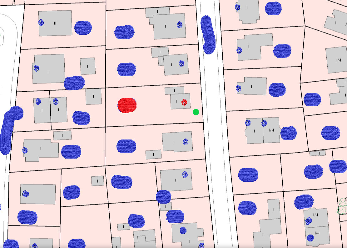

Größe des Grundstücks: 681m² mit Bestandshaus
Hang Nein, aber im Bereich des Hauses ab Straßenkante bis Terrasse auf +90cm aufgeschüttet, Garage ist auf ca. +40cm, das Nachbargrundstück im Norden ebenfalls auf ca. +40cm, das im Süden ca. auf Straßenniveau
Grundflächenzahl 0,4
Geschossflächenzahl 0,4
Baufenster, Baulinie und –grenze 5m Abstand zur Straße, ab da 15m in die Tiefe, 2,5m Abstand nach links und rechts (bei hohem Haus mehr)
Randbebauung Möglich (Garagen etc, max. Wandhöhe 3m, max. Länge 9m)
Anzahl Stellplatz Wir glauben 0 vorgeschriebene, einen würden wir für die Zukunft vorsehen, zum E-Auto laden (aktuell nicht benötigt)
Geschossigkeit Ein Vollgeschoss, ALKIS zeigt aber auch einige Gebäude die scheinbar zwei haben (Siehe Anhang)

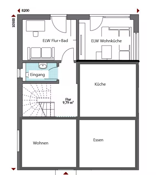

Von wem stammt die Planung: Noch in der sehr groben Ideenfindung. Insgesamt denken wir so 180m² Wohnfläche an, dazu den Keller. Wir leben jetzt zu viert auf 61² und es geht auch, riesige Sprünge in der Raumgröße brauchen wir auch gar nicht, eher eine räumliche Trennung mit der Einliegerwohnung und Platz für die Hobbys und das Homeoffice. Ankleide, Kinderbad oder sowas sind nicht geplant
Persönliches Preislimit fürs Haus, inkl Ausstattung: 750-800k, viel Einrichtung ist durchs Bestandshaus vorhanden. Dazu käme der Abriss, wo ich aber viel EL sehe und Miete für den Bauzeitraum. 450k€ Eigenkapital vorhanden, Grundstück wie oben beschrieben dann abbezahlt (wäre auch fast 700k „wert“).
favorisierte Heiztechnik: Sole-Wasser-Wärmepumpe mit Tiefenbohrung und 12-15kWp Photovoltaik+Zentrale Kontrollierte-Wohnraumlüftung mit Enthalpiewärmetauscher
-könnt Ihr verzichten: Entweder Dachbodenausbau oder das Gäste-Bürozimmer
-könnt Ihr nicht verzichten: Keller
Warum ist der Entwurf so geworden, wie er jetzt ist? Noch kein Entwurf vorhanden, wir überlegen noch die Ausrichtung auf dem Grundstück.
Es soll aber ein Holzrahmenbau werden, Satteldach weil es sich gut einpasst, Kniestock ca 1,3m, Dachneigung >45°. Das jetzige hat 60° und der Hexenhaus-Flair macht es schon sehr urig. Auf der Südseite hätten wir gern fast komplett Photovoltaik, außer ein paar Dachflächenfenstern, auf der Nordseite können wir eine Gaube vorstellen, auch um die Treppe auf den Dachboden zu integrieren – vielleicht ist es dann auch schon ein Zwerchhaus?
Ganz grobe Idee geht in Richtung der Kubatur eines Danwood Point 138.1, nur etwas breiter und länger, dafür „vorn“ (also im Osten zur Straße) etwas schmaler, wegen Baum. Und halt mit ausgebautem Dachboden und daher etwas steilerem Dach. Zugang mit Treppenhaus auf der Nordseite.
Alternativ die Trennung in Einliegerwohnung im Süden, Hauptwohnung im Norden, aber damit würde man das eh schon schmale Haus in noch schmalere Teile teilen.
Wunsch wäre ein lokaler Holzrahmen-GU (wenn es da noch Empfehlungen im Großraum Hamburg?)
Verrenne ich mich da total? Habe ich irgendwas vergessen? Grobe Fehler schon jetzt begangen, außer natürlich nicht schon vor 3 Jahren gebaut zu haben? Fehlen mir noch wichtige Infos? Wird es alles irgendwie doch viel zu eng? Und ist das Budget grob realistisch? Abgesehen von einem Gartenhaus habe ich mit Bauen sonst nämlich nichts am Hut, dafür ein bisschen mit Strom. Photovoltaik und Netzwerk in EL wäre zB kein Problem. Strom komplett könnte ich auch, darf ich aber nicht und wäre dann mit GU wohl auch nicht sinnig.
Oder ist das ganz eh so komplex vom Raumprogramm, dass es auf jeden Fall eines Architekten bedarf, weil ein „Zeichenknecht“ überfordert wäre? Architekten für EFHs, die keine Villen sind scheint es nicht gerade viele zu geben, hat die bisherige Recherche ergeben..

Im Anhang ein aktueller ALKIS-Auszug, Luftbild und Bebauungsplan-Auszug, alle genordet und ungefähr mit dem selben Ausschnitt. Ich hoffe die Lesbarkeit ist gegeben...Rote Grenzen und Punkte sind das Grundstück.
