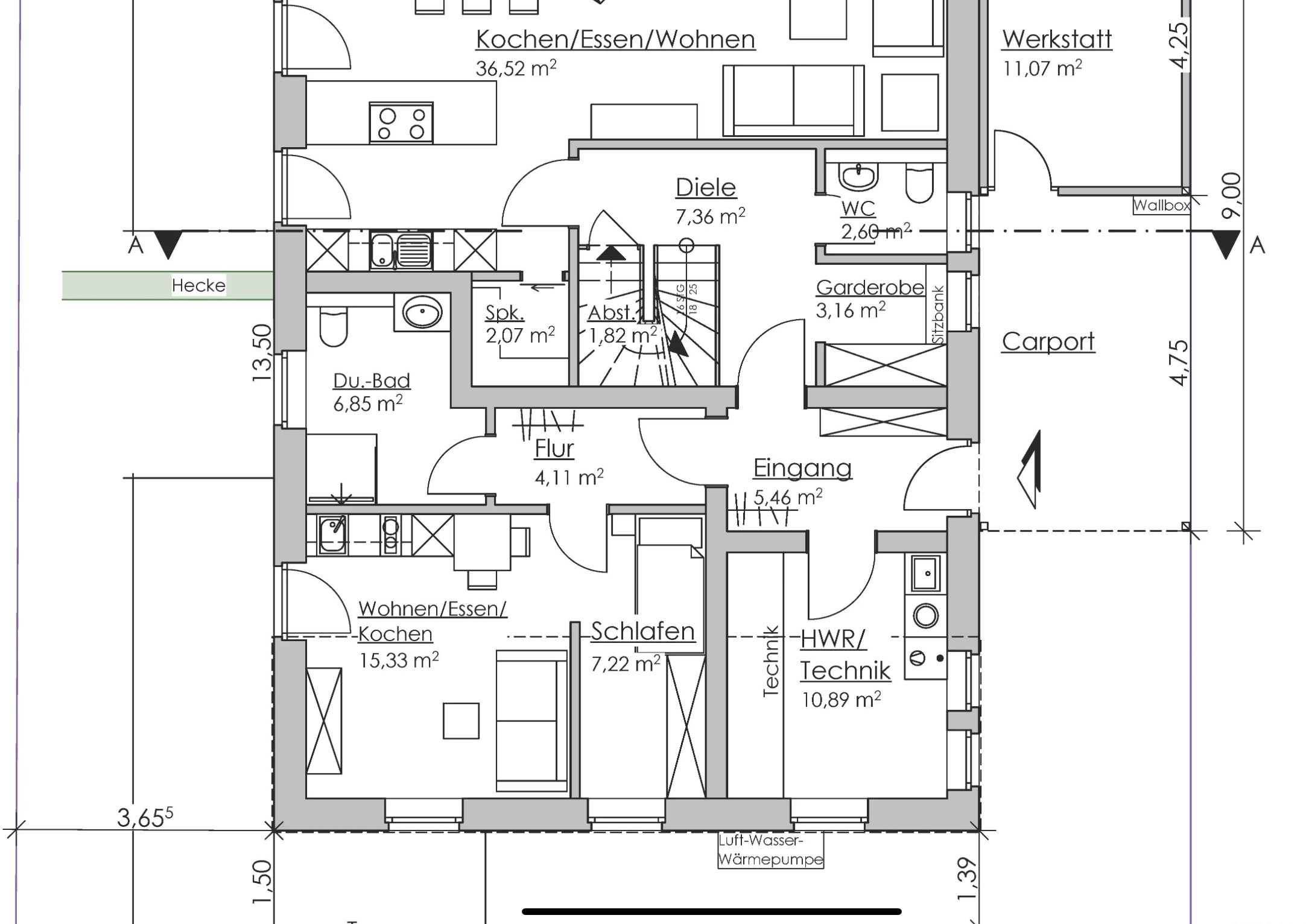

Was mich am Entwurf von Eurem Planer mal interessieren würde, wäre die Treppenbreite. Sieht mir doch sehr "zart" aus oder täuscht das?

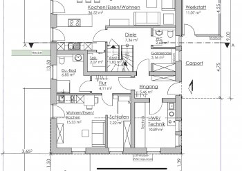

Darüber haben wir jetzt einen Entwurf bekommen, den ich hier mal zur Diskussion stellen würde
Zeige diesen Entwurf aus Beitrag #39 doch auch mal von außen, vielleicht erschließt sich mir ja dann der unnütz und teuer erscheinende Erdgeschoßüberbiß ;-)
Hat der Altbestand keinen Keller ?
War hier wirklich schon ein Architekt dran, oder nur ein "Architekt" von einem Generalunternehmer ?
Für mich sieht der Neubau so verbastelt aus, daß er es mit einer Anbautenkomposition an das Bestandsgebäude ästhetisch locker aufnehmen könnte. Irgendwie hoch komprimierte Schachtelei.
… und was halt erst auf dem zweiten Blick auffällt:
Das Haus ist mit einem besetzten Carport gar nicht erreichbar, weil das Auto die Eingangstür blockiert

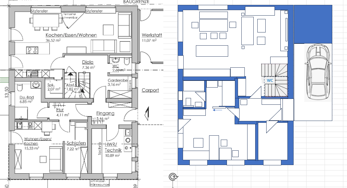

Grundriss eines Einfamilienhauses: Küche/Wohnen/Essen, Schlafen, Bad, Flur, Carport, Werkstatt, HWR
hanghaus2023
@ypg trotz das mein Entwurf viel kleiner ist (135m2/112,5m2), sind die nutzbaren Räume größer.
Zweistöckiger Grundriss: links Erdgeschoss mit Küche, Wohnzimmer, Flur; rechts Treppe, Carport, Auto.

Mit dem Eingang das kann bei einem Auto kleiner 5 m funktionieren. Wie von mir vorgeschlagen hilft auch wenn man den Eingang etwas nach innen versetzt.
@K a t j a ja die Treppe ist nur 2*2 m ist recht knapp.
