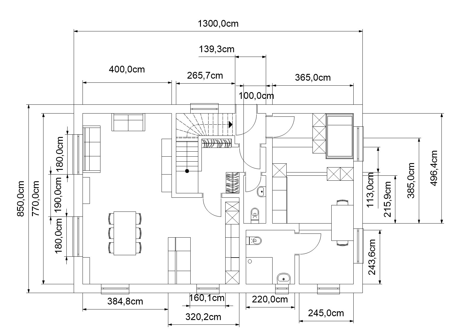

Also die Planung sieht vor, dass wir uns weiter schlau machen - letzte Woche ein paar Termine mit Baumpflegern gehabt, unisono war der Tenor, dass man den Baum maximal 2 Meter beschneiden darf, aber nicht in der Höhe. Aber alle meinten auch, das es in Hamburg "gut ankommt" wenn man da im Bauantrag schon in diversen Aspekten drauf Rücksicht nimmt und sich nicht später überrascht stellt. Daher denken wir an, wie auch von @kbt09 vorgeschlagen, das Haus an der westlichen Baugrenze beginnen zu lassen. Aktuelle Idee sind 8,5m Breite und 12,5-13m Tiefe, ich skizziere da gerade dran herum und wenn meine Idee fertig ist, werde ich sie hier gern kritisch zur Schau stellen ;) Wir suchen aber auch noch nach einem Architekten...
Parallel fangen wir an Abrissangebote einzuholen, um da auch einen Preis zu bekommen und klären weiter unser Budget - Eigenkapital ist zwar solide, das monatliche Einkommen aber "nur" normal. Das neue KFW-Programm dürfte uns daher ganz gut bekommen, da wir eh KFW40 und Holzbau ohne fossile Heizung vorhatten.
Die Einliegerwohnung wird am Ende wohl ca 30m² haben, da habe ich mich noch weiter mit @haydees Links beschäftigt - daher aber auch weiterhin Keller...
BucheOnBoard

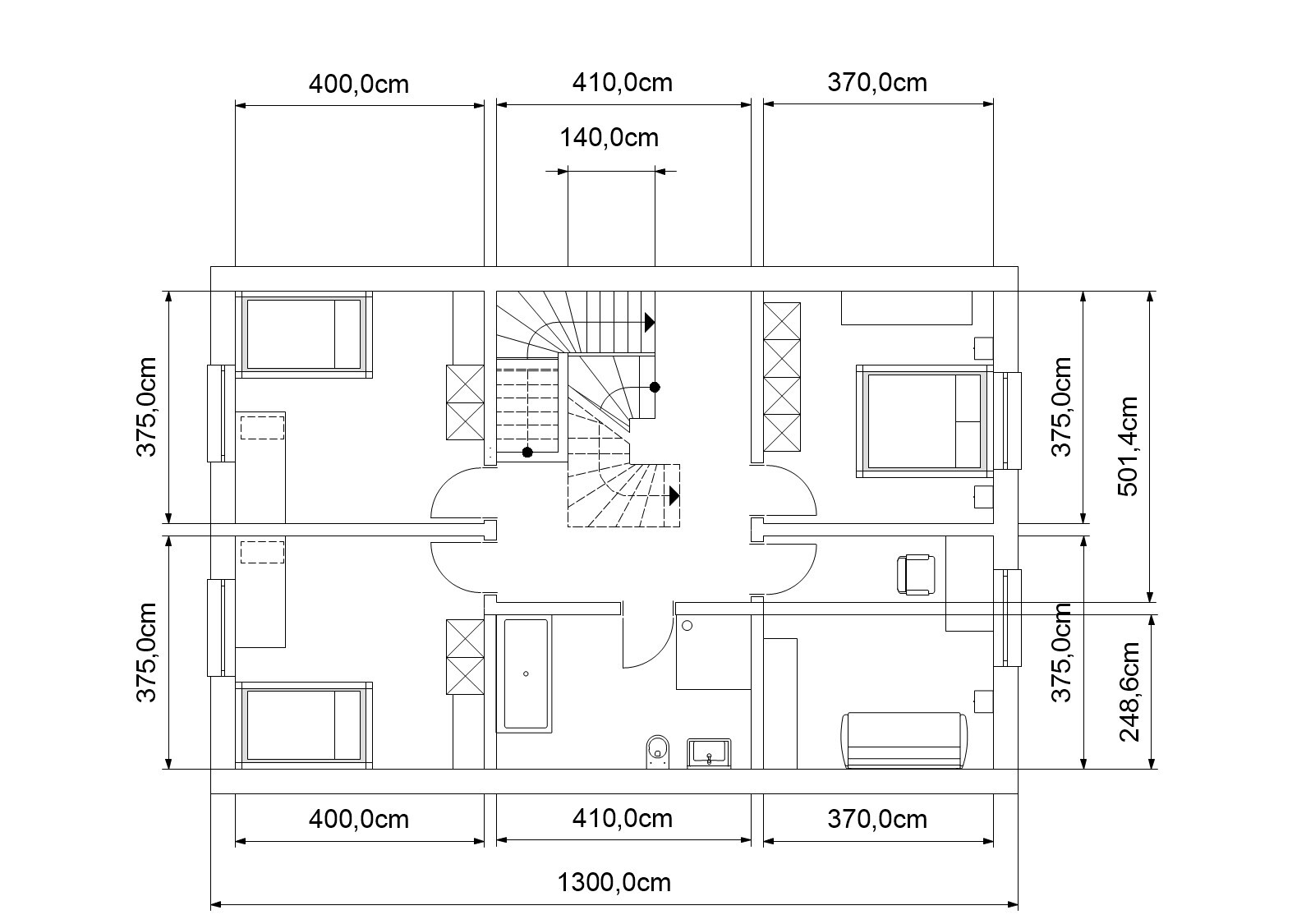

Also, ich habe mal etwas skizziert, mit allem im Kopf, was ich hier in den letzten Jahren so gelesen habe. Und mir hoffentlich gemerkt habe. Lageplan und Luftbild sind noch im ersten Beitrag des Threads zu finden, den Keller habe ich noch nicht skizziert, Speisekammer ist schon gestrichen.
"Bauchweh" macht mir noch der Platzverbrauch von Treppenhaus+Fluren, aber ich habe keine andere Lösung gefunden, die einen gemeinsamen Eingangsbereich mit Kellerabgang ermöglicht, von dem dann die Einliegerwohnung und die Hauptwohnung zu erreichen sind und wo das Treppenhaus in das OG dann nicht direkt hinter der Wohnungstür ist. Außerdem soll man ja auch mit einer recht normalen Treppe in den ausgebauten Dachboden kommen.
Und jetzt bin ich gespannt, was ich wohl alles vergessen habe ;)
2D-Grundriss eines Hauses mit Treppenhaus, Eingangsbereich, Küche, Wohnzimmer und Bad.
Grundriss eines Hauses: zentrale Treppe, Räume mit Möbeln, Maßangaben in cm

Tatsächlich hatte ich ähnlich angefangen, aber dachte, ich warte mal Deinen Plan ab.
Jetzt muss ich aber doch mal fragen, wie hoch ist Dein Kniestock? Unter 2m kommst Du ja schlecht bei der Treppe raus. Bei Bebauungsplan "ein Vollgeschoss" wird das so eher nix.
