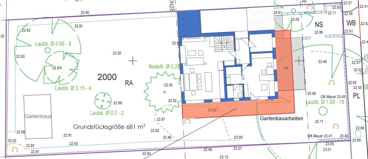

BucheOnBoard22.02.23 10:32Mist, doch was vergessen. Das Grundstück ist 15,8m breit und im Schnitt 43m lang - die südliche Seite ca 1,5m länger als die nördliche, Hinterkante also nicht parallel zur Straße.
Die Wohnküchenschlafnische dachten wir mit ca 20m² plus Bad und Flur. Eine Partnerin halte ich für sehr unwahrscheinlich, aber für den Fall wäre ein Zusammenziehen in der Einliegerwohnung eher nicht möglich. Das ist aber bekannt...
Terrassenlage dafür wäre im Osten, also der Vorgarten und der vordere Teil des Südens, für die Hauptwohnung vor allem der Westen.
Das 138.1 war auch eher wegen der Kubatur angedacht, aber ich habe mal ganz grob was einskizziert. Das hübschere malen am Rechner braucht noch etwas Zeit...Vermutlich würde man im Nordosten (Oben links) noch einen Erker bauen können, rechts oben ist halt Baum...
Das mit der Einliegerwohnung barrierearm aber für Pflegebedürftigkeit geeignet wird nicht in die 2 Zimmer passen.
Google mal nullbarriere tiny house. Das Haus hat 16 qm weder Bett noch Bad finde ich als Dauerlösung gut. Wobei ich meinen Hut ziehe, dass es auf der Fläche geht. Das ein oder andere Gimmick kannst du vielleicht umsetzten oder als Anregung übernehmen.
Ein Rollator braucht nicht viel weniger Platz als ein Rollstuhl. Aufgrund deiner Anforderung "ein Flur wegen Pflege" gehe ich davon aus, das Pflegedienst und starke körperliche Beeinträchtigungen mit eingeplant sind. Du brauchst ein Bad in dem eine 2. Person Hilfestellung geben kann, Platz neben dem Bett etc.
Allkauf Haus hat einige Lösungen für Einfamilienhaus + "Altenteil". Vielleicht findest du dort noch ein paar Ideen.
Wichtig ist bei jedem Grundriss den ihr euch anschaut zeichnet eure vorhandenen und gewünschten Möbel im Maßstab ein. Gerade der große Tisch braucht Platz. Speisekammer würde ich nicht im EG planen. Ihr habt einen Keller.

K a t j a22.02.23 18:56Irgendwas stimmt imho mit den Größenangaben nicht. Ein Haus mit 61qm - gibt's das überhaupt? Das scheint mir nicht zu stimmen. Fehlt da einen 1 davor?
Eigentlich finde ich das Budget gut aber Hamburg ist natürlich gleich wieder ein Brot. Ich fürchte, da kann man auf die üblichen 3000 pro qm gleich noch 500 drauf hauen nur Hamburg-Bonus. Dazu der Keller in Wohnhöhe und die Dachspitze - das wird definitiv mit 800K knapp. Abriss noch on Top - da würde ich dann die Reißleine ziehen und sagen, ich glaub, das reicht nicht. Aber genau wissen können wir das auch nicht. Derzeit ist alles in Bewegung.
Dass man so nahe bei der Mio keinen Architekten beauftragen will, fände ich fast schon fahrlässig. Womit Du glaub ich mehr Leute verwirrst, als was zu verdeutlichen ist, wenn Du 180qm bauen willst und dann ein 138er Grundriss dazu nennst. Aber das nur am Rande.
Den Baum zu erhalten finde ich auch sehr lobenswert. Und um da gleich mal eins drauf zu setzen würde ich versuchen den Abstand zum Stamm drastisch zu erhöhen. Man sagt, was oben als Krone zu sehen ist, ist unten als Wurzel in gleicher Größe in der Erde. 2,5m Abstand würden den Baum vermutlich töten. Deshalb Abstand! Ganz ehrlich, so ein Baum ist Gold wert und wenn Du die Wahl hast zwischen Haus nach hinten setzen + Baum lebt oder Baum töten, nimm auf jeden Fall den Baum! Wir versuchen mühevoll aus einem ehemaligen Feld einen Garten zu machen. Uns fehlen die großen Bäume für Schatten. Wind und Sonne brennen gnadenlos alles weg, was sich empor rappelt. Jedes neue Blatt wird als Erfolg gefeiert. Wie gern hätten wir Deine Buche!
Ansonsten würde ich empfehlen, vom Architekten einen Entwurf machen zu lassen. Den Rest könnte man vielleicht an einen GU vergeben. Auch die gängigen Fertighausfirmen würden Dir mit einem Entwurf vermutlich gern was anbieten. Aber da spielen auch Material und Sympathie eine Rolle.
btw.: Gleich drauf achten, dass Du die Skizzen hier zeigen darfst, dann zerpflücken wir Dir das gerne. 😉

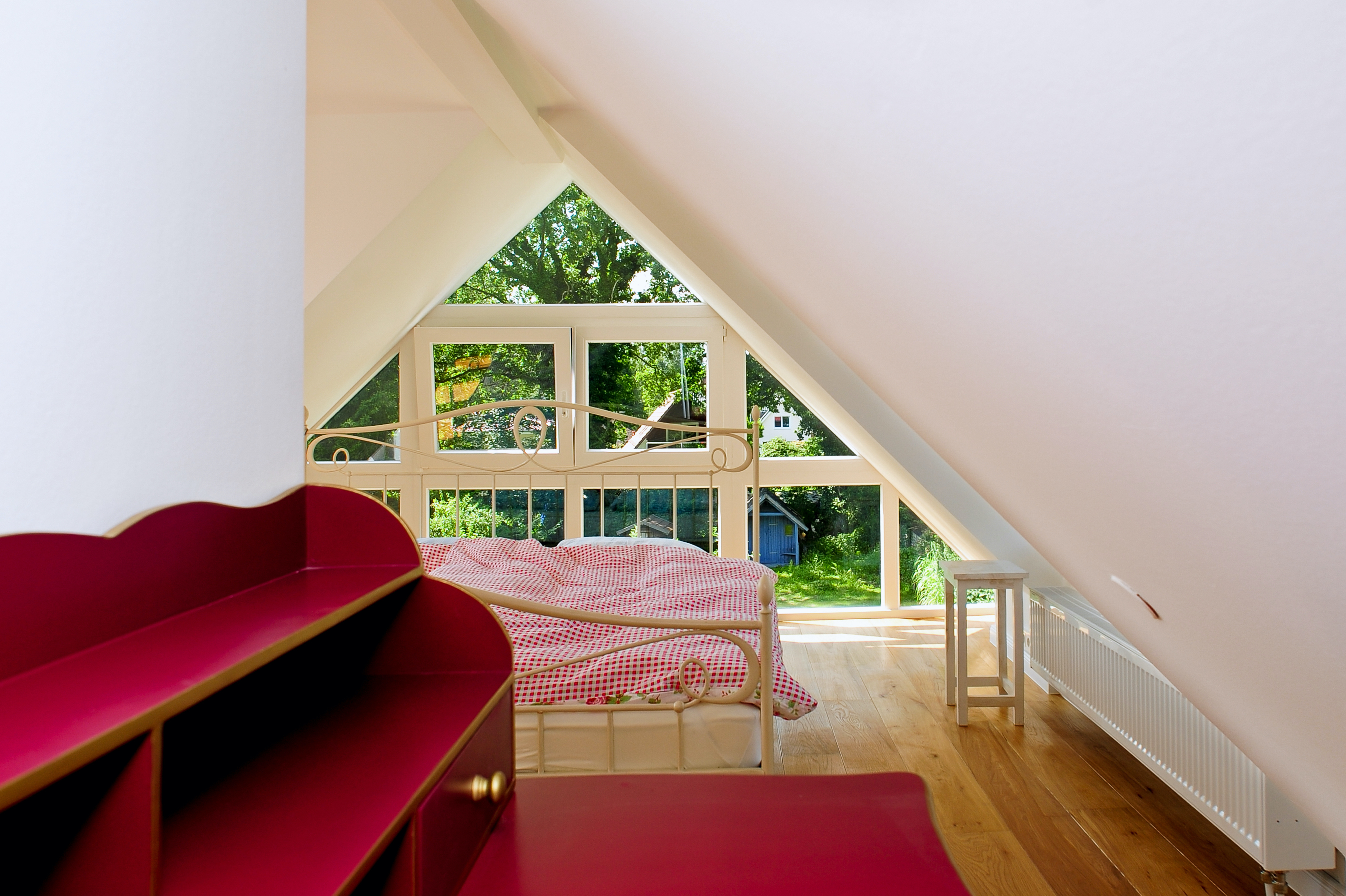

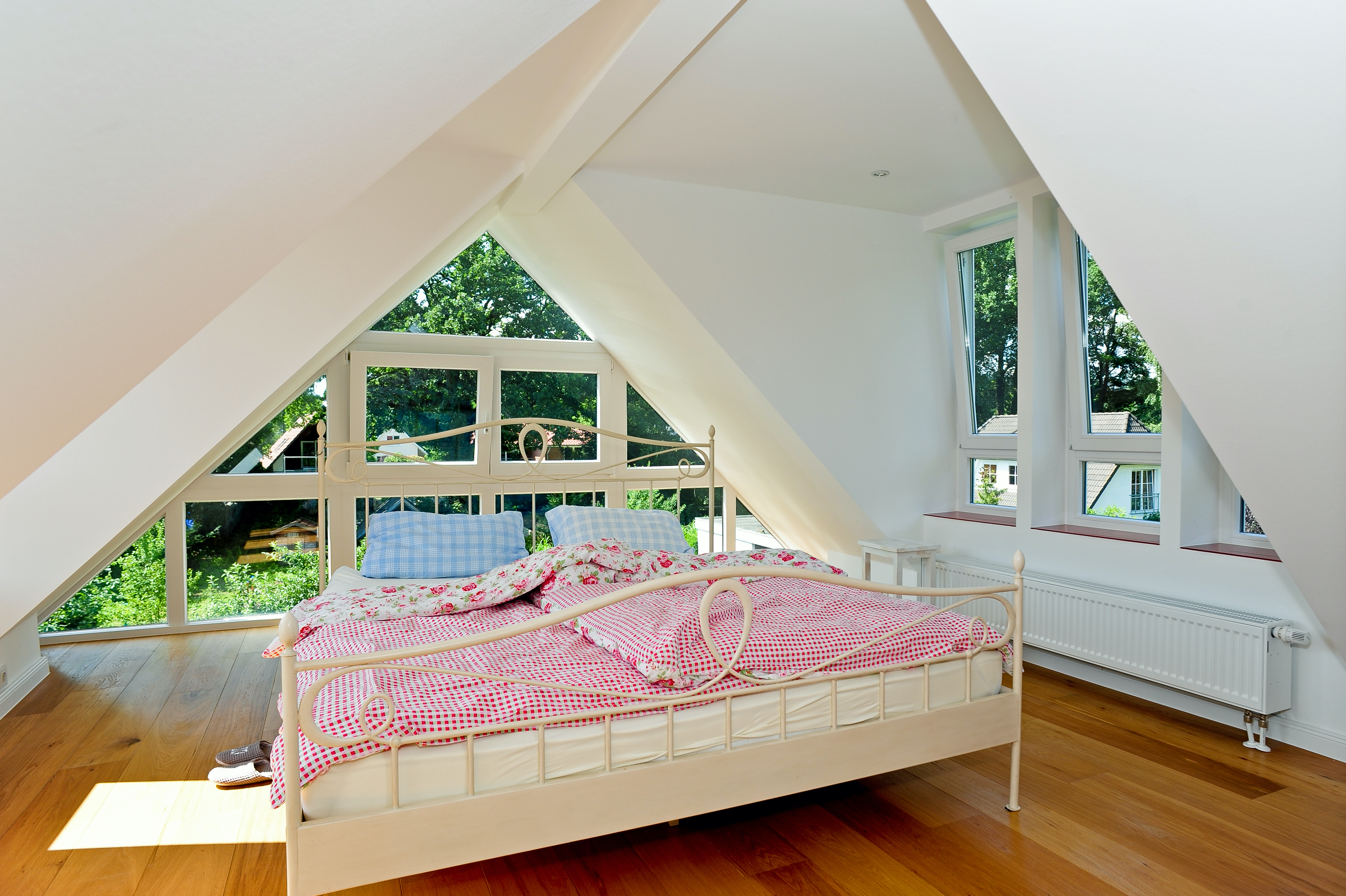

hanghaus202322.02.23 19:22Mir würde da ein Fertighaus einfallen z.B.: Junto 190 von FINGERHUT-HAUS
