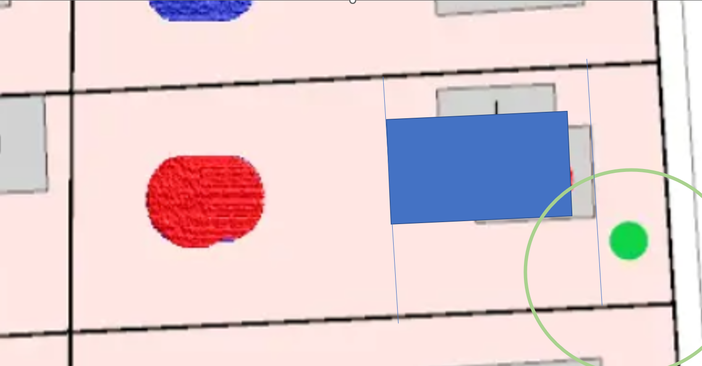

So im Grundstück kommst mit dem Baum am besten zurecht.
Grundriss eines Raums: roter Kreis, blaues Rechteck über Möbeln, grüner Punkt.
Die Treppe nicht in L Form, dann geht das auch ganz gut mit dem Kniestock.

Das wäre eine Alternative, wenn weder der brummige Dauergast noch der Baubedarf nicht schon da wären - er wohnt ja jetzt auch schon hier mit uns und noch gehört ihm auch eine Hälfte von Haus und Hof und zusätzlich ist das Haus nach 65 Jahren auch recht "durch" (Originaldach, EG mit original Dämmung (also keiner), Keller feucht bis nass, Risse in den Riemchenfugen...) man müsste also massivst kernsanieren, renovieren, eigentlich auch anbauen UND bräuchte dann trotzdem das Tinyhaus (was dann auch noch außerhalb des Baufensters stehen müsste). Und auch wenn ich den Charme des Siedlungshauses mit dem steilen Dach sehr schätze, halte ich das nicht für sinnvoll (nichtmal die eigentlichen Wände sind sonderlich robust, da kann ich mit dem Finger den Mörtel rauskratzen. Allein die Tatsache, dass ich an diversen Stellen an den Kalksandstein rankomme ist nicht gut ;)

Das ist auch die Hausposition die wir gerade anpeilen und bei der dann zweifach viertelgewendelten Treppe bin ich gerade am skizzieren :)
