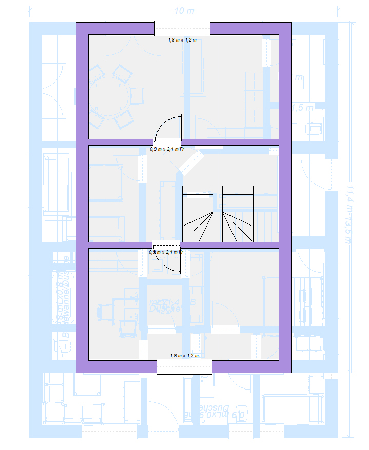

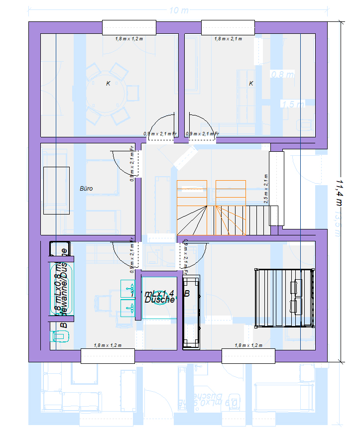

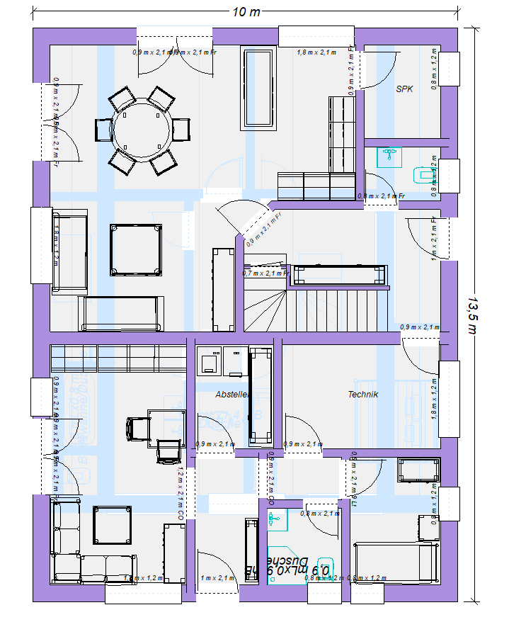

Einen haben wir noch. Mit dem Rücksprung - allerdings etwas kleiner. Da habe ich jetzt nicht gerechnet, wie es mit der Eingeschossigkeit aussieht. Da soll sich der Planer den Kopf zerbrechen. Auf jeden Fall auch 1,50m Kniestock und einem weiteren Rücksprung im Treppenhaus für eine spektakuläre Licht-Orgie. Dazu das Murkelnest ganz oben, da offenbar Herzenswunsch. Die Carportfrage bleibt allerdings knifflig.
Grundriss eines Hauses: Wohnzimmer, Essbereich, Küche, Technik- und Abstellraum, Dusche.
Grundriss eines Obergeschosses mit zwei Küchen, Büro, Dusche, Schlafzimmer und Treppenhaus.
Grundriss mit zentralem Treppenhaus, umlaufenden lila Wänden; mehrere Zimmer um Kernzone

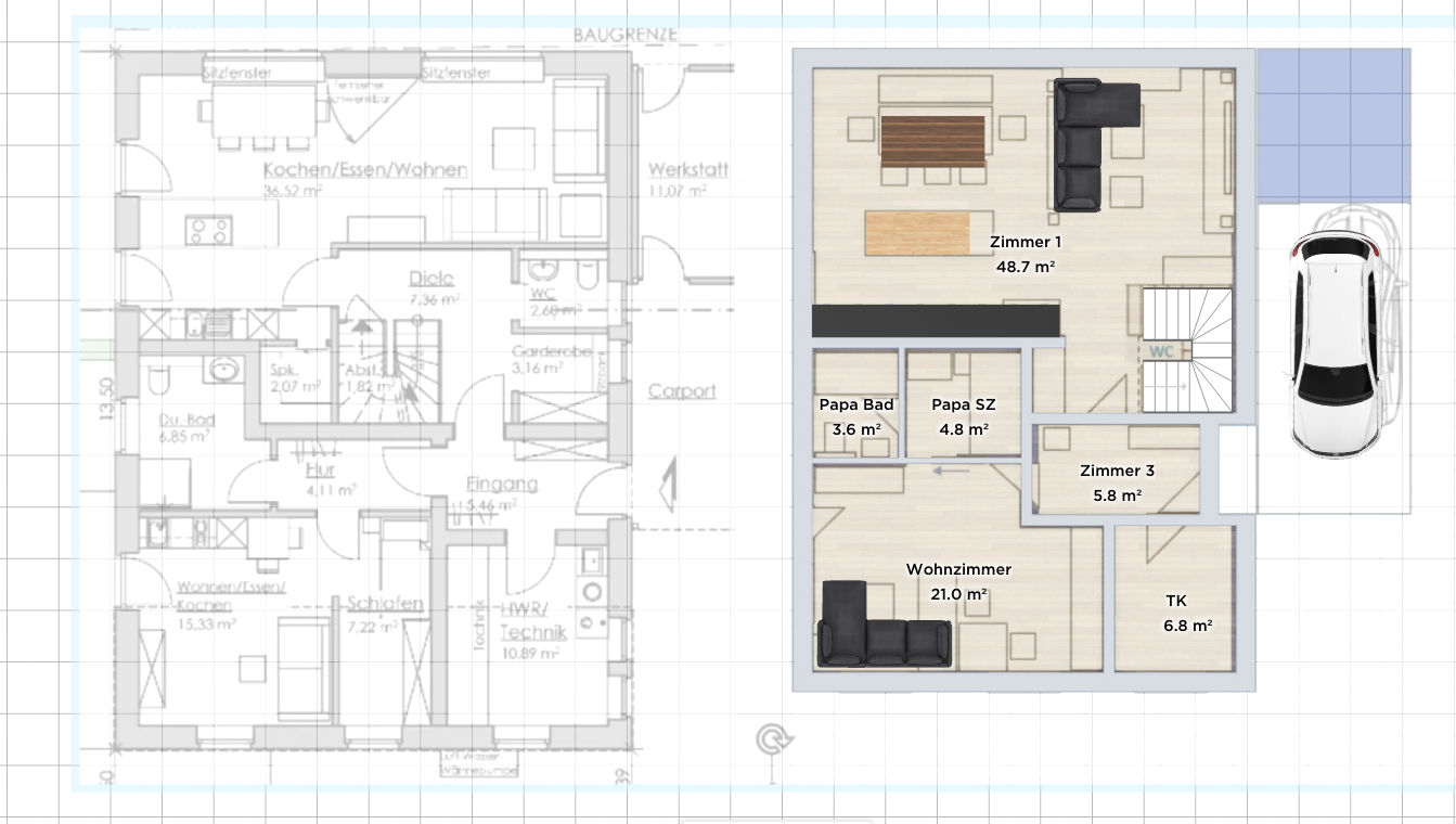

trotz das mein Entwurf viel kleiner ist [...], sind die nutzbaren Räume größer.

Dazu vielleicht einmal für alle Selberplaner als Grundrißqualitäts-Schnelltest: als ersten Indikator einfach alle Stellen rot ankringeln, wo eine Wand nach weniger als 2m schon eine Richtungsänderung macht.
@ypg trotz das mein Entwurf viel kleiner ist (135m2/112,5m2), sind die nutzbaren Räume größer.
Ich weiß ja nicht, was Dir für Maße in Deinem Programm angezeigt werden, aber bei mir sieht es nach knappen 90qm aus. Kann es sein, dass die Werkstatt/der Carport bei Dir mitberechnet wurde? Als Referenz habe ich die 13,50 von dem Ursprungsplan links genommen.

Ich denke, es ist ungefähr klar, wohin die Reise führt: klare Struktur für die Einliegerwohnung, mind. 30qm für die Förderung, Flur braucht es nicht, dafür etwas Bewegungsfreiheit für möbel, über die man nicht stolpern sollte.
Gemeinsamer Flur, der auch gemeinsam für Garderobe genutzt wird. Kleine zusätzliche Garderobe für die Hauptwohnung, falls mal _irgendwann später_ fremd vermietet wird. (Ich rate dennoch dazu, die Technik in der Nordhälfte zu belassen, also auch das Bad der Einliegerwohnung)
Eine Treppe, die fest in den Dachboden führt, dort mindestens Lagerfläche. Im Dachgeschoss ein Allzweckzimmer, der von den Kinderzimmer getrennt ist, damit dort auch abends die Nadel der guten Singer tanzen kann.

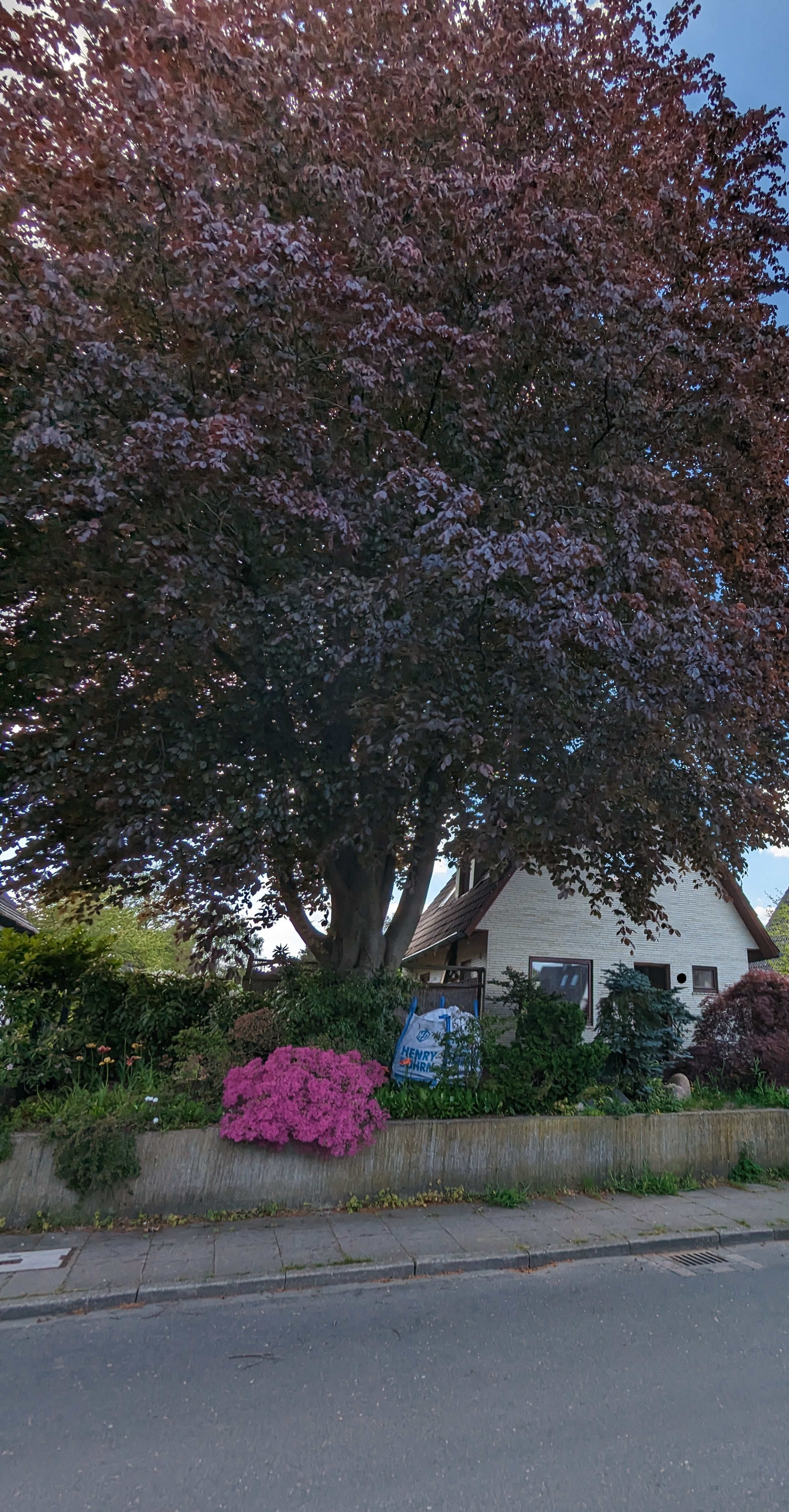

Die Buche ist aber auch der Hauptgrund für den Rücksprung: Ansonsten käme man der Krone sehr nah und müsste vor allem jährlich zurückschneiden, weil eben kaum Platz für den jährlichen Wuchs wäre. Gesagt hatten wir, dass dafür ein Erker (jedenfalls ein Vorsprung nicht über die ganze Hausbreite) ja ganz praktisch sein könnte. Daraus ist nun das mehr oder weniger "plumpe Abhacken des OG" geworden - was zusätzlich so nicht funktioniert, weil eben die Süd-Ost-Ecke zu nah am Stamm ist. Wir haben das gestern nochmal mit "unserem" Baumpfleger besprochen, der davon ausgeht dass es so nicht durchgehen würde oder die Baumpflege-Auflagen exorbitant aufwändig wären. Er würde uns dazu raten, die Bestandskellerwände (das Bestandshaus ist in der vorderen Hälfte unterkellert, allerdings sehr feucht und niedrig) der Ecke stehen zu lassen und dann auf der Südseite eigentlich nicht mehr als 11m zu bauen, den Arbeitsraum muss man beim Wurzelschutz auch beachten. Dafür könnte die Nordseite natürlich länger werden, was aber natürlich den Baukörper aufwändiger und damit tendenziell teurer macht. Ich habe mal ein Foto mit Blick von der Straße aus angehängt, um die Ausmaße der Buche zu verbildlichen.

Die Buche: ich habe mir schon gedacht, dass der Rücksprung etwas damit zu tun hat.
Sind das echte Sandsteinklinker?
