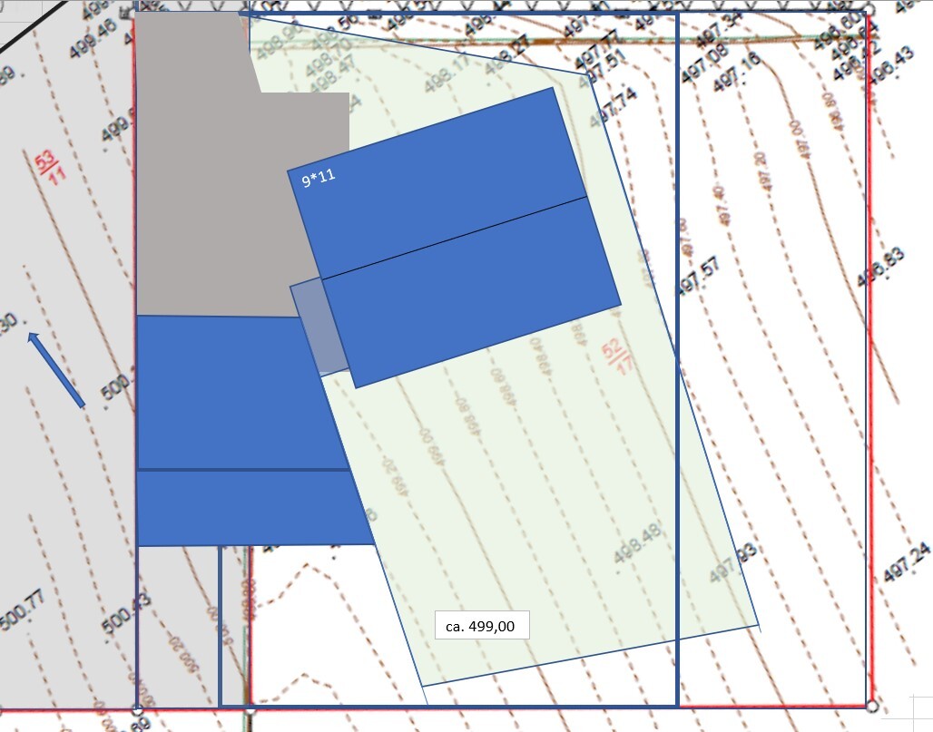

Wenn es mein Grundstück währe, würde ich wie folgt planen ohne Keller dafür mit großen Abstellraum. Das müsste als Freisteller durchgehen.
Lageplan mit blauen Gebäudeflächen auf Parzellen, Maßangaben und Preis ca. 499,00
Aus diesen Gründen wurde als Alternative noch die grüne Anordnung vorgeschlagen
Die grüne Anordnung wäre nicht meine. Ggf spiegelt man so etwas…. aber nur meine eigene Westseite verbauen? Nö…
Und wo wir gerade beim Thema sind, da man sich mit den bestehen Nachbarn im Norden gut versteht, ist auch noch unklar, ob wir die Garage direkt an seine Grenze setzen möchten, da sie ihm potentiell die Terrasse beschattet.
Vergiss es: wo die Garage jmd Sonne nimmt, wird es durch ein Haus tiefste Nacht.
Der Nachbarn, der eher Kritik übt als einer, der vieles hinnimmt, wird _immer_ Kritik üben. Da wirst Du noch so geschmeidig tief bauen können: Euer Haus wird stören.
Die Garage kann die Hessische Bauordnung nicht einhalten.
Dennoch und auch ich muss mich wundern, dass diese Garagenwand, quasi ein „2-Geschosser“, überhaupt aus einer Architektenfeder kommt. Ich würde da etwas zurückrudern, wenn ich etwas genehmigt haben möchte und eher zu Plan c, d oder e greifen.
