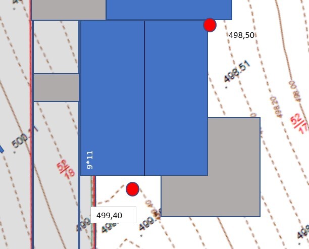

Ich behalte mir bei der Prüfung des ersten Entwurfs mal im Hinterkopf, ggf. doch mal einen Entwurf mit UG und OG zu erstellen.
Gefühlt wäre es dann aber eher meine Vorgabe als dass der Architekt das selbst "vorschlägt"
Solche Essentials wie Deine Vorstellung von der Einteilung bzgl. Master- / Tag- bzw. Nacht-Geschoss ist, solltet Ihr schon gemeinsam besprechen.
Um mehr Südgarten zu bekommen hatte ich ja schon mal einen Entwurf gezeigt, der dann von @11ant verrissen wurde.
"Verrissen" ist ein hartes Wort, und Entwürfe erinnere ich hier noch garkeine gesehen zu haben, sondern nur Flächendummies.
hanghaus2023
UG / OG macht bei dem Grundstück keinen Sinn.
EG und OG/DG geht hier ohne Stützmauern.
Dann mach das Haus etwas größer anstelle des Kellers.
hanghaus2023
Hier kann man das gut sehen.
Lageplan mit blauen Bauflächen, grauen Gebäudeteilen, zwei roten Markierungspunkten.
Ich würde das EG auf 499 Fertigfußboden setzen. Das funktioniert dann auch recht gut mit der Garage im Norden.
