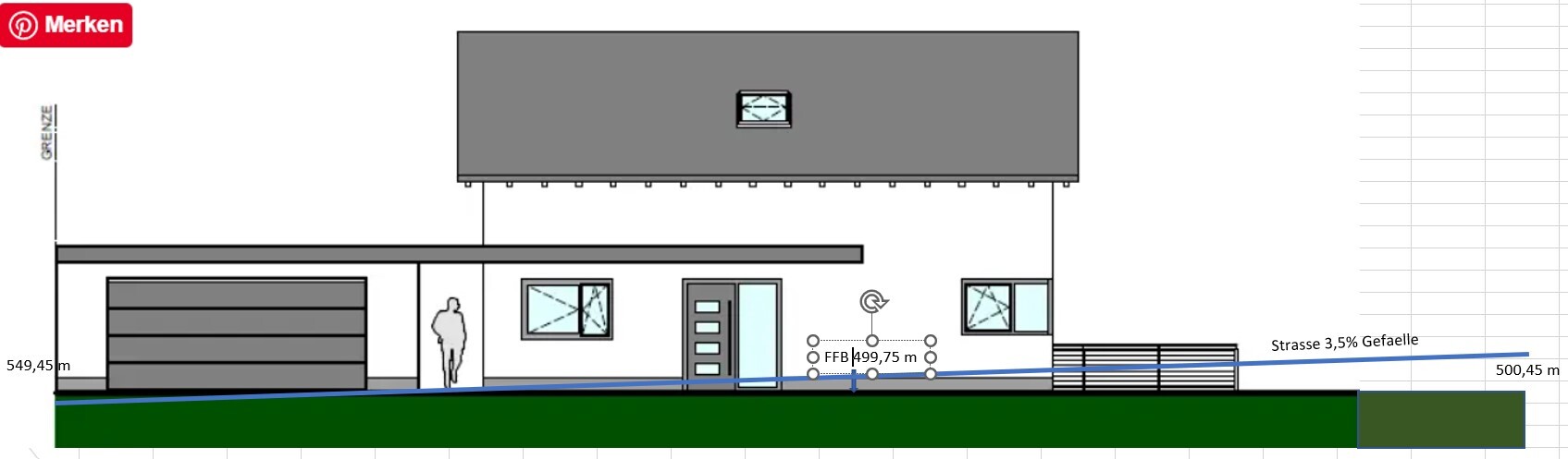

Hier mal die Ansicht mit eingezeichneter Straße.
Moderne Haus-Skizze mit Garage, Eingang, Terrasse, Menschensilhouette und Merken-Logo
Dann ist der Fertigfußboden Keller 476,75 m Das wird ganz schön Tief die untere Ebene!
Die Garage kann die Hessische Bauordnung nicht einhalten.
hanghaus2023
Die Deckenhöhe im Keller kann man ja noch etwas reduzieren. Zumindest kann man das Oberflächenwasser zur tiefsten Stelle des Grundstück ableiten.
