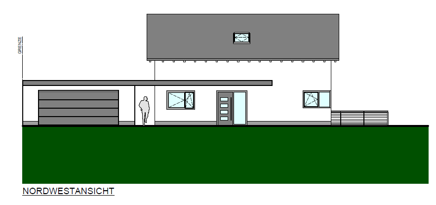

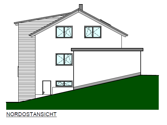

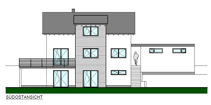

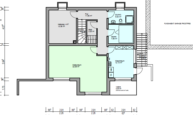

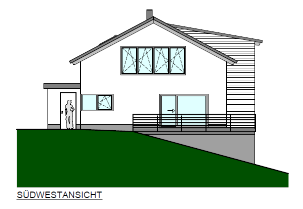

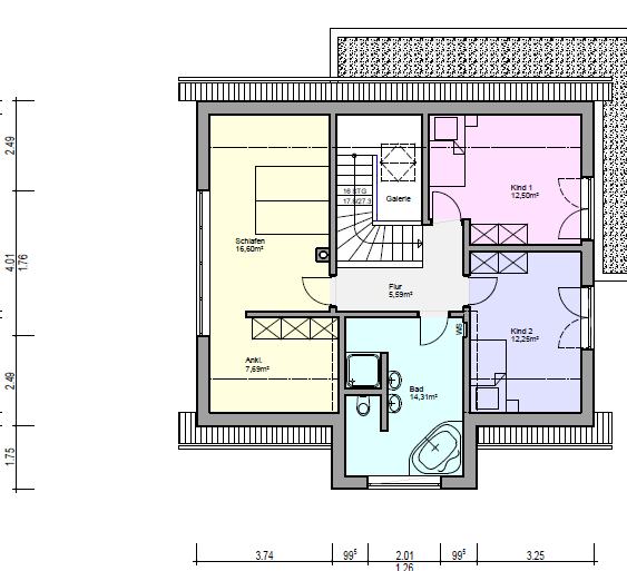

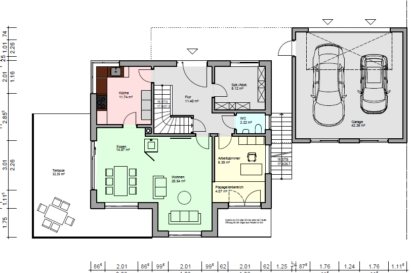

hier nochmal ein erster Entwurf, wir haben selbst schon noch einige Änderungswünsche, allerdings würde mich trotzdem grundsätzlich eure Meinung und eure Verbesserungsvorschläge interessieren.

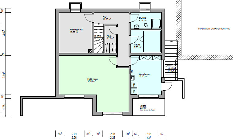

Schon mal grundsätzlich, das Arbeitszimmer wird aus dem EG in den Keller wandern, der Hobbyraum dafür kleiner, der Wohnbereich im EG dafür größer
Grundsätzlich wird uns aufgrund der Anordnung Garage+Haus der Raum im Südwesten zu knapp. Terrasse nicht sehr breit und Abstand zur Grenze für uns zu gering.
Danke für eure Kommentare
Mehrstöckiges Haus am grünen Hang mit Fenstern; Nordostansicht.
Nordwestansicht eines modernen Hauses mit Garage links, Eingangstür, Fenster, Flachdach.
Moderne Einfamilienhaus-Südwestansicht mit Terrasse, Balkon und einer Person am Eingang.
Moderne zweigeschossige Villa mit Balkon, Terrasse, Treppenaufgang und Fenstern, Südostansicht
Sunshine387
Ich würde die beiden Zimmer im Wohnbereich bzw. Arbeitszimmer ebenfalls bodentief ausführen. Das lässt viel mehr Licht durch und sieht moderner aus. Und auch von außen sieht es dann deutlich besser aus als diese Mini-Fenster.
