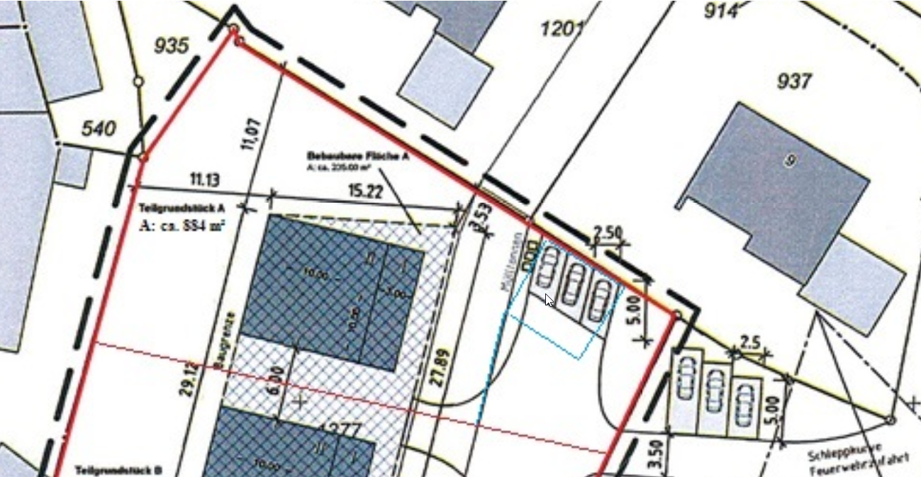

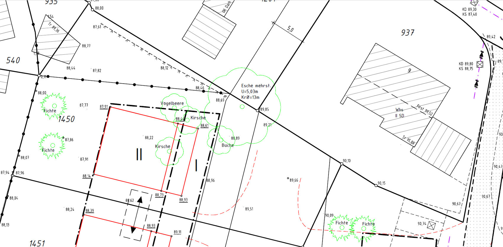

Hang: Zwischen Grundstücksgrenze Ost und West ungefähr 2m,, jedoch sehr unterschiedlich ausgeprägt siehe Vermessungsdokument
Sehe ich gar nicht, ich sehe ca. 120 cm ... Wo soll denn Garage und Stellplätze hin? Ein paar Maße würden dem Lageplan gut tun, denn aktuell kann ich die 880 qm nicht identifizieren. Wären ja ca. 20x40m, die aber nicht zu dem wohl eingezeichneten 10x10 bzw. 10x13 passen. bzw. gehört dieses Dreieck im Norden dazu?
Baufenster, Baulinie und -grenze: 13x10 für 1 Vollgeschoss und 10x10 für 2 Vollgeschosse
Worauf basiert diese Angabe? Dürfte ein Haus evtl. auch im Bereich mit I 1-geschossig sein um im Bereich mit II dann 2-geschossig zu werden, also ein Staffelgeschoss haben?

Ich hänge mal ein Lageplan mit an.
Im Westen ist die Höhe 87,94 bis 88,00 und im Osten bei ca 90 daher die 2 Meter Höhenunterschied und ja das Dreieck oben gehört dazu. Garage und Stellplätze sollen im Osten platziert werden, wo genau keine Ahnung. Entweder genauso wie es im Lageplan vorgeschlagen wurde oder evtl. näher am Haus, was meint ihr?
Und ja im Bereich I dürfte das Gebäude 1 geschossig sein um dann im Bereich II 2-geschossig zu werden. Wurde uns aber aufgrund der Unterkellerung abgeraten.

Vielleicht hilft ja der beigefügte Lageplan mit konkreten Maßangaben weiter. Die Stellplätze und Garagen sind nicht final und können noch verschoben werden.
Dieser Lageplan resultiert aus einer Bauvoranfrage und daher die Auflage mit den Bereichen I(1 Vollgeschoss) und II(2 Vollgeschosse).
