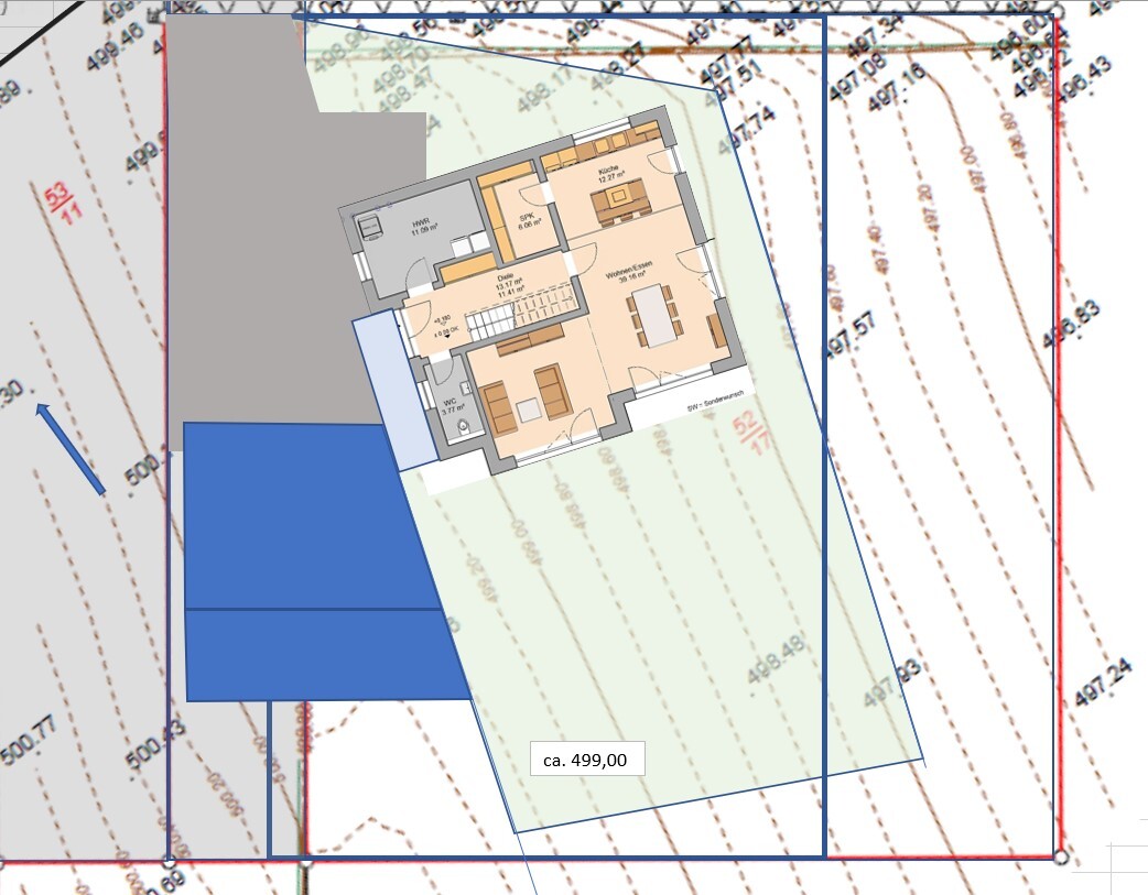

Hier mal noch mit einem Grundriss aus dem Internet.
Das funktioniert mit einer Dachneigung von 20 Grad mit fast 2 kompletten Etagen.

Du bist mit der Ausrichtung Deines gezeigten Entwurfs nicht glücklich.
"Grundsätzlich wird uns aufgrund der Anordnung Garage+Haus der Raum im Südwesten zu knapp. Terrasse nicht sehr breit und Abstand zur Grenze für uns zu gering.
Danke für eure Kommentare "
Da zeigt man Dir eine Lösung auf und bekommt keinen Antwort mehr. Dann viel Spaß beim nächsten Planungsgespräch.
Das funktioniert natürlich auch mit Keller. Nur wie man dann den ebenerdigen Ausgang gestaltet ist dann noch gründlich zu planen.

MMn ist der Entwurf mit Keller soweit Ok nur eine nutzbare Fläche vor dem Keller ist eher kaum zu realisieren. Der tiefste Punkt auf dem Grundstück ist 496,50 m
Daher ja mein Vorschlag mit UG und EG
Die Begründung für den Keller anstatt UG würde mich auch interessieren.
Letztendlich ergibt sich auch durch unseren vorgegebenen Raumbedarf eher die Variante mit Keller: Hobbyraum/Kellerbar; Waschküche mit Außeneingang; Stauraum; Sauna etc.
Sicher auch auf zwei Geschossen machbar, dann würden sicher wohl die Grundfläche des Hauses vergrößern. Mit einem Raum mehr in den oberen Stockwerken ist es dann nicht getan.
Garage an die Straße auf Niveau 499.00 m Einfahrt aus NO
Das wäre dann mehr oder weniger der gründe Vorschlag, oder?

Wenn es mein Grundstück währe, würde ich wie folgt planen ohne Keller dafür mit großen Abstellraum. Das müsste als Freisteller durchgehen.
Ich freunde mich immer mehr mit dieser Anordnung an, unabhängig davon, ob man das Haus etwas "verdreht" oder nicht. Da im ca 100m entfernt im Westen Wald ist, geht die Sonne dort sowieso hinter unter und die Verschattung durch die Garage (bei Flachdach) wäre kaum noch gegeben.

Danke für die Info, wir nehmen das noch einmal mit zum Architekten. Es wäre schön, wenn die Garage näher an die Straße könnte.
Sorry für die verspätete Antwort, war leider verhindert. Ich finde deinen Lösungsansatz sehr interessant, denke wir geben dem Architekten die von die vorgeschlagene Anordnung von Garage und Haus mit.
Den ebenerdigen Ausgang möchte ich vom Architekten auch noch einmal genauer gezeigt bekommen. Es ist denke ich mit entscheidend, wie das Gelände "rund um den Keller" aussehen soll.
