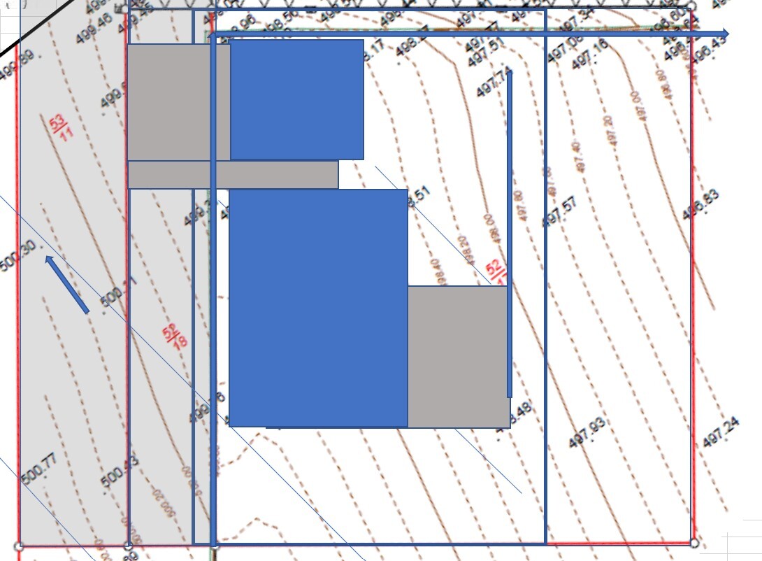

hanghaus2023
Wie sollte man mit dem Graben verfahren? Den Höhenlinien nach sollte der wie der blauer Pfeil verlaufen. Ich würde da keine Garage drauf stellen? Oder umleiten?
Lageplan mit blauen Gebäudeflächen, grauen Anbauten, rotem Rand und Konturlinien.

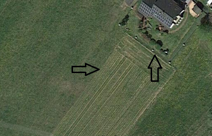

Ich denke die Gräben können wir ignorieren, diese haben nur einen landwirtschaftlichen Ursprung und können geschlossen werden. Wer die Arbeitsweise eines Pfluges kennt, der weiß dass an den Rändern eines Feldes ein kleiner Graben entsteht (siehe Bild)
viele Grüße
Luftbild: Feld mit geraden Reihen; rechts oben ein Haus mit Solaranlage.
