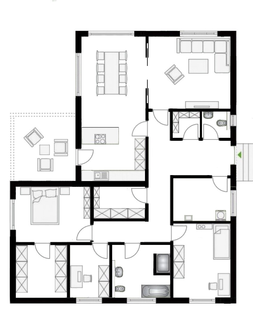

Hallo, ich würde mich über Meinungen freuen!

Erster Entwurf
Brauche Erfahrungswerte. Die Küche ist mit 3,2 x 7,5 geplant. Das WZ mit 3x4m
Die Haustür ist im Norden!

Hallo, Willkommen im Forum,
ergänzt du bitte die Maße vom Grundriss.
Was mir auffällt, das Kinderzimmer und der Flur sind größer als das WZ, ist das so gewollt,
und das Schlafzimmer im Süden, den ganzen Tag ist da keiner und abends ist es maximal aufgeheizt,
wo sind Terrasse und Garten geplant ?

der Wunsch ist, an der Küche eine überdachte Terrasse zu haben, daher ergibt sich die L Form und das Schlafzimmer in Richtung Süden.
Für Vorschläge bin ich offen.
Hier die ersten groben Maße:
Kochen / Essen 3,2 x 7,5 m
Wohnen 3 x 4 m
Kind 3,8 x 2,8 m
Bad 2,8 x 3 m
Hauswirtschaftsraum 2,8 x 2,1 m
Büro 2,2 x 2,8 m
Ankleide 2,5 x 2,8 m
Schlafen 3,5 x 3 m
ich dachte, das Kinderzimmer ist vom Größenverhältnis schwierig dort zu planen. Zumal das Kind im Sommer schlafen soll, wenn wir abends noch draußen sitzen.
der Flur ist jeweils mit 1,2m Breite geplant.

Ach so... der Eingangsbereich ist 1,5m breit geplant.
bin mir unsicher, ob 3,2m Breite für den Essplatz reicht und ob das Wohnzimmer nicht zu klein ist. Ich möchte aber aus Kostengründen nicht größer planen.
Ich wuerde das Bad mit dem Büro tauschen und der Ankleide ein Fenster spendieren.
Ja, hab ich auch gleich gedacht. Dann würde das im Grundsatz insgesamt nett sein.
Ich persönlich würde wieder fast alles auf den Kopf stellen ;) ... nein, kleiner Scherz :cool:
Es gibt ja keine allgemeinen Abhängigkeiten zw Küchenüberdachungen und Schlafzimmerausrichtungen.
Dann vielleicht doch etwas mehr Änderungen?
Wie lange soll das gut gehen? Das Kind wird älter, und man baut zwar in ein Haus Schlafstätten ein, aber eigentlich sollte man darin auch wohnen!
Aber er wird hervorragend funktionieren, der Grundriss.
Ich finde übrigens den Abstellraum sehr gut gelöst, würde aber das Sofa nicht unter dem Fenster planen und das Bad auch anders einrichten. Doppelwaschtisch wäre auch gut.
Kücheninsel könnte mit den Hochschränken etwas eng werden, da würde ich... die Insel um 90 Grad drehen und die Terrassentür verbreitern.
