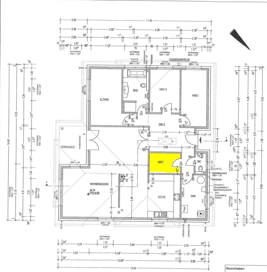

Als Bungalowbesitzer, werde ich dir mal meine unendliche Weisheit zu Gute kommen lassen:
Grundsätzlich nimmt man mit einem Bungalow eine gewisse Nähe hin. Du wirst eure Bereiche nie so deutlich trennen können. Selbst mit einem Flur wirst du immer hören, was dein Sohnemann da in seinem Zimmer treibt. Das ist das Prinzip eines Bungalows. Willst du deutlich mehr Trennung, wirst du auf ein weiteres Geschoss ausweichen müssen.
Ein weiteres Prinzip des Bungalows sind kurze Wege. Sprich du versucht möglichst "runde" Flure zu gestalten. Das bekommst du letztendlich nur hin, indem du die Wohnbereiche zusammen nimmst oder eben so groß baust, dass jeder sein eigenes Bad bekommt. Denn nix ist ätzender, wenn du mit nacktem Hintern an der Haustür vorbei muss, in die Ankleide huschst um dann ins Bad zu wechseln. Sowieso gehört eine Ankleide immer in die Nähe des Schlafzimmers.
Ich weiß, andere sehen das komplett anders, aber ihr baut das Haus primär für euch. Euer Kind ist in 17 Jahren aus dem Haus. Dann habt ihr euer Schlafzimmer so weit weg vom Hauptbad, dass es euch sehr lästig werden sollte. Plant das Bad neben euer Schlafzimmer. Dem jungen Gemüse ist zuzumuten ein paar Meter mehr zu laufen.
Küche: wirkt etwas klein. Gerade wenn man dann doch mal zusammen backen/kochen möchte und einer den Geschirrspüler auf macht, werdet ihr übereinander stolpern. Gönnt euch doch da etwas mehr Platz.
Wohnzimmer: Empfinde ich auch etwas beengt. Ihr werdet dort Gäste bewirten, das wird dann mächtig eng.
Ich habe dir mal unseren Grundriss angehängt. Dann verstehst du vielleicht, was ich mit "rundem Flur" meine.
Grundriss eines Hauses: Eltern- und Kinderzimmer, Küche, Bad; gelb markierter Abstellraum.
