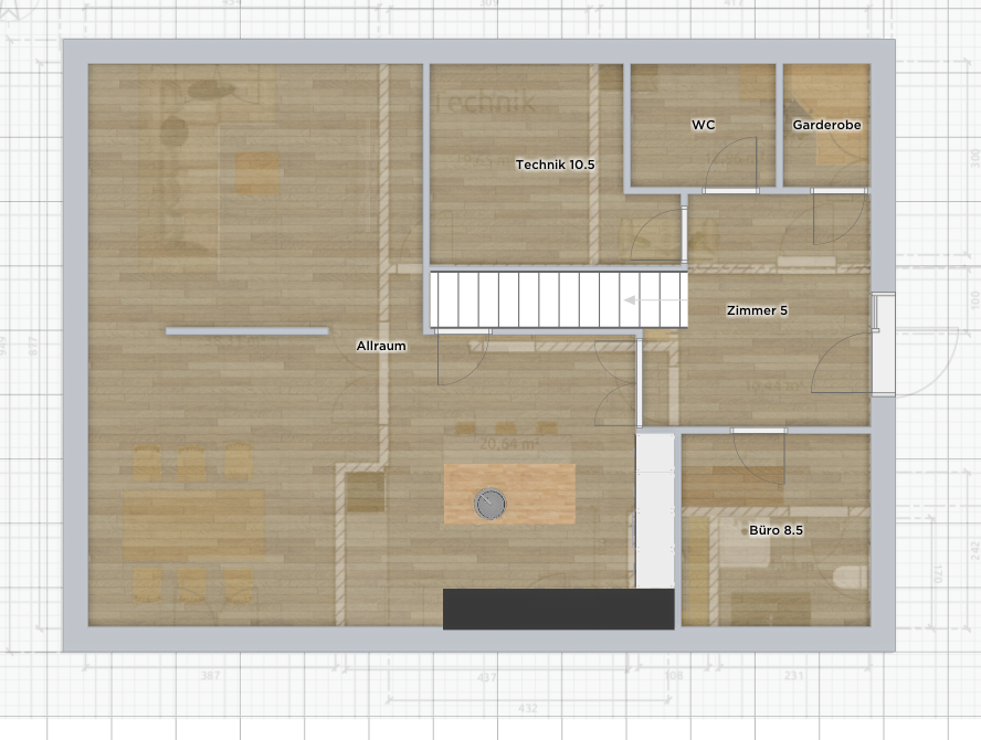

Google mal Petershaus Family Plus. Ist ganz ähnlich zu deinem Grundriss. Kinder-Duschbad und Bad müsste man dann zu Bad und Hauswirtschaftsraum machen. Bad und Ankleide wären dann Durchgangsraum zu Hauswirtschaftsraum, was ich persönlich nicht schlimm finde. Früher stand bei den meisten Menschen die Waschmaschine im Bad ;)
Wenn du an deinem Grundriss festhältst, würde ich aus Küche und Essen einen Raum machen und Wohnen extra abtrennen. Oder alles öffnen. Dann ist die Küche zumindest gefühlt kein Durchgangszimmer mehr, weil sie Teil des Allraums ist. Ist ja bei vielen Grundrissen mit gerader Treppe so, das man direkt an der Küche vorbeikommt.
Falls alles neu soll/kann, würde ich mal mit einer anderen Treppenform und -lage experimentieren und/oder Eingang von Nord.

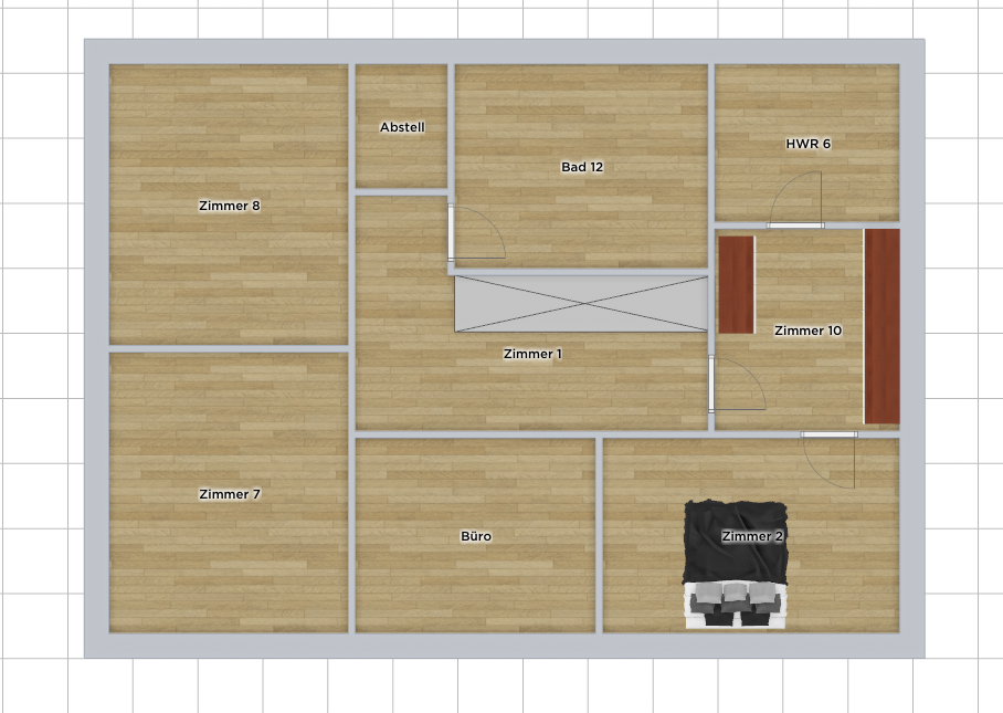

Ich habe mal kurz die Zeit genutzt und Eure Planung etwas begradigt sowie einige Fehler ausgemerzt.
Ich habe aber das Gefühl, dass die Fläche reduzieren könnte. Kinderzimmer sind jetzt 16 qm gross. Schlafzimmer habe ich jetzt gar nicht überprüft, dennoch ist es ja augenscheinlich recht groß.
Ich würde das Haus um einen halben bis ein Meter kürzen oder schmälern/kürzen und zB Ankleide etwas schmälern, Schlafzimmer... Abstellraum könnte weg oder zum Bad genommen werden.
Unten ist der Wohnbereich auch recht großzügig und von einem TL-Raum ü10qm träumen viele. Dann sieht es budget-technisch entspannter aus.
Das ist jetzt tatsächlich auf die Schnelle... Edit: würde die Schlafzimmer-Tür zum Flur machen, um einen kürzeren Toi-Weg zu haben... Da könnte man aber auch den Flur einkürzen. ja, recht gross.

Wirklich so schlimm?
Nein, schlimmer. :D
Ernsthaft. Da passt doch vorne und hinten nichts zusammen.
Geh doch einfach mal gedanklich in's und durch's Haus...
  • Die Büros sind jeweils fast so groß wie die Kinderzimmer....macht 1 daraus mit ca. 15 m²
  • Badzugang irgendwie seltsam mit diesem Rücksprung (und falschen Anschlag)
  • Türen generell so setzen, dass i.d.R. ein Schrank dahinter passt (wurde schon erwähnt)
  • auch das Szenario mit "Sitzung" und "Wäsche" wurde schon genannt
  • Dunkler Flur im OG
  • Technikzugang über Küche
Das alles aufzuzählen ist mir zu mühselig. Bitte Reset-Knopf betätigen.
Ein freundlicher, einladender Zugang in eine "190 m²-Hütte" sieht definitiv anders aus.
