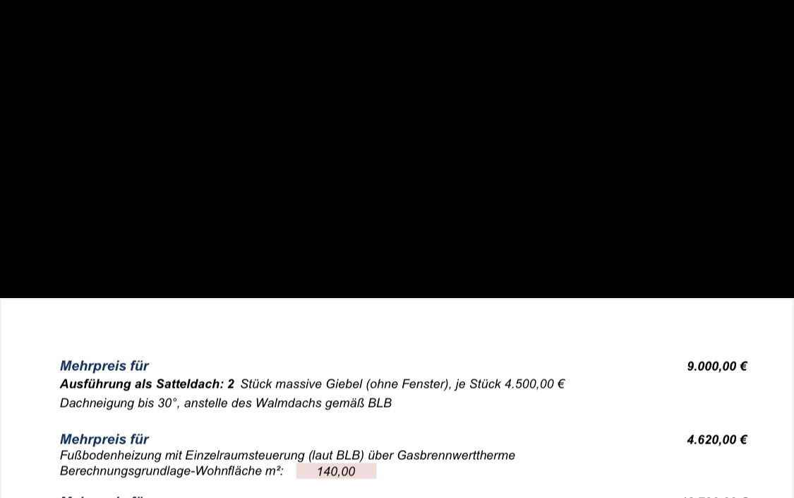

Wir haben ein Angebot erhalten, bei dem das Satteldach gegenüber Walm Mehrkosten von 9k verursachen soll ...
Nur, wenn man die Birnen mit sehr dicken Äpfeln vergleicht: in diesem Fall wird wohl gemeint sein, einem Binder-Zeltdach ein stärker geneigtes Sparren-Satteldach gegenüberzustellen. Prinzipiell wird Walm eigentlich nur von Walm über Winkel getoppt.
Bei einem L Bungalow kann man ja auch nur einen Giebel machen. Sollte dann ueberschaubare Mehrkosten geben.
