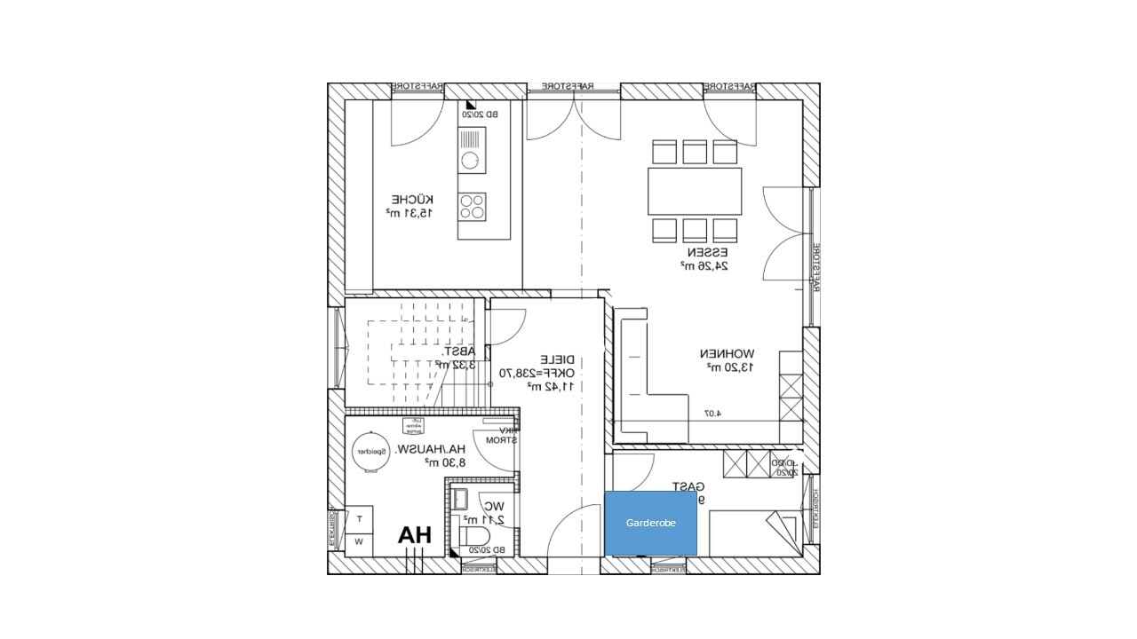

Es gibt nichts mehr abzuzwacken. Alle Räume sind minimiert. Entweder Du baust was dran oder Du läßt das Büro weg. Aber das müßtest Du langsam mal selber sehen und wissen, denn die Varianten gab es ja alle schon.
Alessandro
einzige Möglichkeit die ich bei dir sehe ist eine kleine Garderobennische vom Gästezimmer zu opfern.
Der Durchgang zum Büro müsste dann entweder offen sein oder mit einer Schiebetür.
Hier passt dann nur ein Schreibtisch rein und eine kleine Kommode für Unterlagen. Ein Gästebett kannst du vergessen.
Die Einangstür müsste dann natürlich zur anderen Seite öffnen.

Wie breit ist der Flur noch mal? Kann man nicht was mit der Wand zur Kuschel Ecke anfangen? Wenn schon kein Schrank, dann passen da doch immerhin ne Menge Haken hin, oder? Und ein Schuhregal ist ja nicht tief.
Und wenn der Raum unter der Treppe von der Küche aus begehbar wird, dann kann man ja an die Treppe einen Schrank stellen.
Alessandro
1. Schuhregal nutzt kein Mensch. Die werden dort stehen gelassen wo man sie ausgezogen hat.
2. du brauchst DRINGEND Stauraum, nicht nur für Klamotten , Schuhe etc.
3. ein Büro/Gästezimmer ist Luxus, den ich bei deinem Haus einfach nicht sehe bzw. der sich einfach nicht realisieren lässt.
4. Du wirst dein Haus lieben und lieber deine Homeoffice Tage im Wohn/Essbereich verbringen wollen und nicht in einem relativ kleinen Büro
chrisw81
1. Doch ich finde die braucht man schon. Man hat ja nicht nur die Schuhe, die man grad anzieht...
2. Sehe ich genauso! Der winzige Raum unter der Treppe wird nicht ausreichen. Den würde ich eher für eine Garderobe verwenden!? Irgendwo muss auch jeden Fall noch Stauraum geschaffen werden. Oder gibt es ein Ankleideraum? Dann müsste man dort alles reinstopfen.
3. Sehe ich nicht als Luxus. Ich frage mich immer, wie man darauf verzichten kann, wenn man keinen Keller hat. Ist für mich ein Muss. Allein die vielen Ordner, Schreibsachen, Fotoalben etc. nimmt schon 2-3 Schränke ein. Das kann man nicht alles woanders unterbringen.
4. Habe ich anfangs auch gemacht und bin dann ganz schnell ins Büro. Dort arbeitet es sich viel besser.
