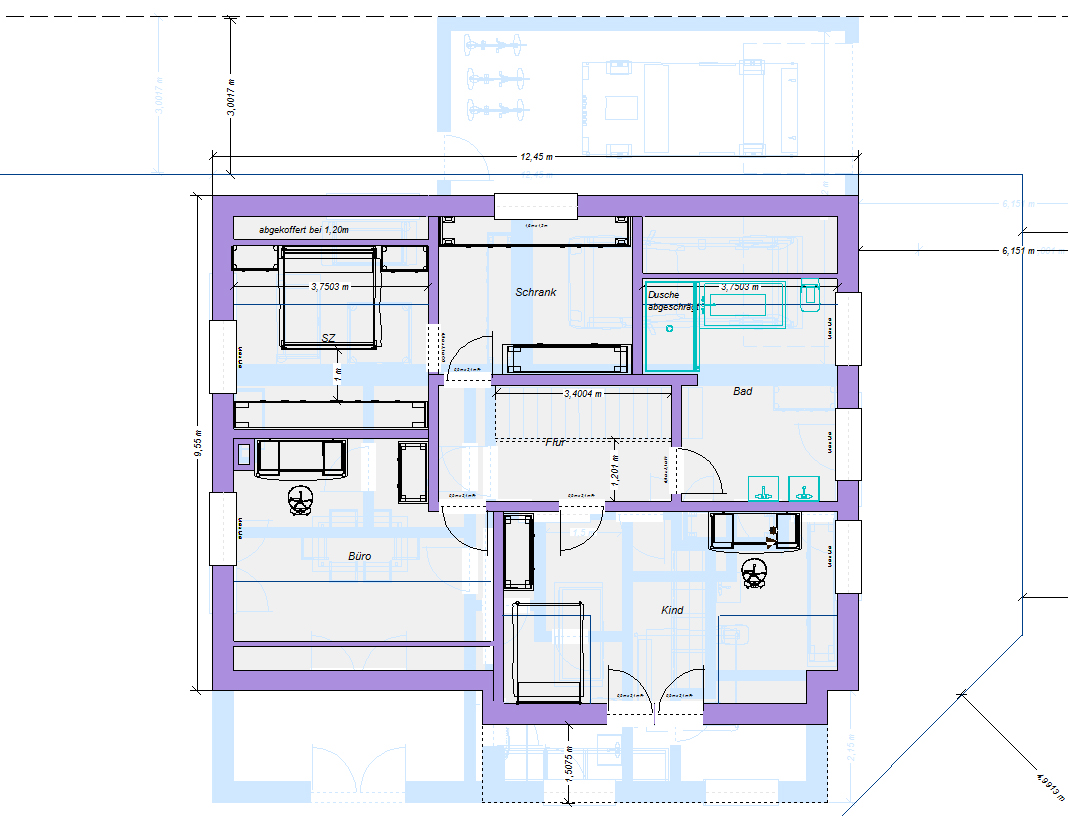

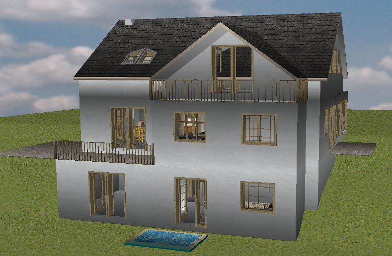

3,50m ab Oberkante Fertigfußboden würde ich so planen:
265cm Deckenhöhe im EG + 30cm Decke ergäbe einen "Restdrempel" von 55cm. Bei Dachneigung 35° würde ich bei 1,20m abkoffern. Ich hoffe, ich habe mich nicht verrechnet.

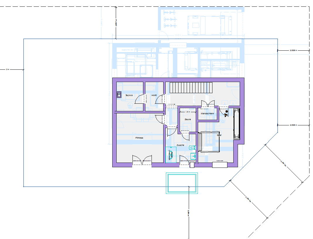

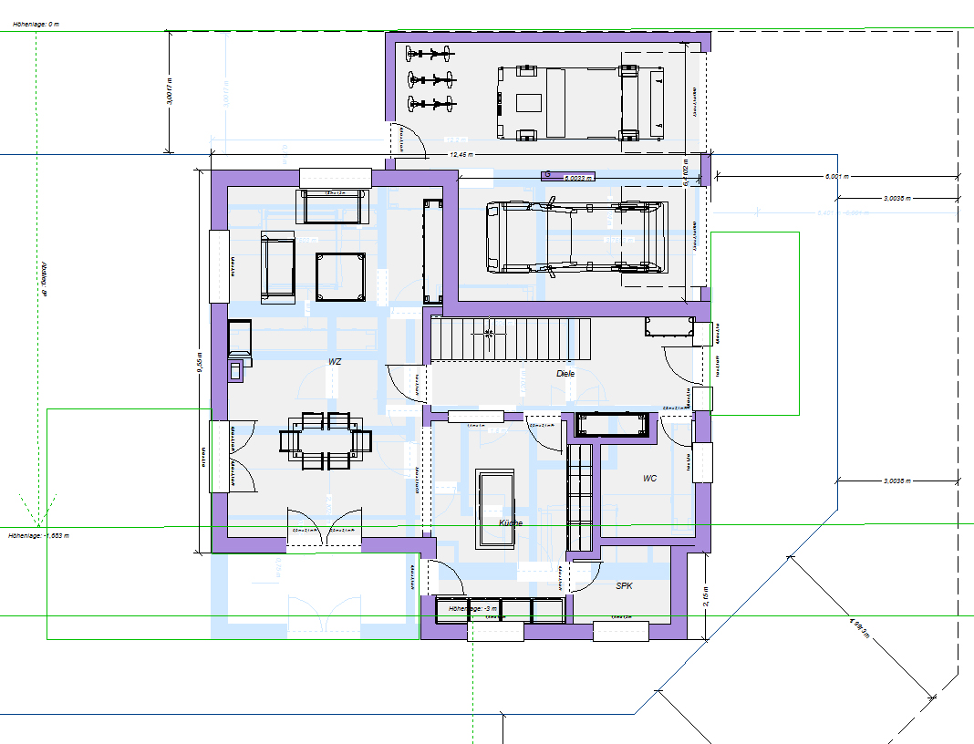

Das würde bei mir etwa so aussehen:
Grundriss eines Wohnraums mit Fitness, Sauna, Dusche, Technikraum und Hauswirtschaftsraum

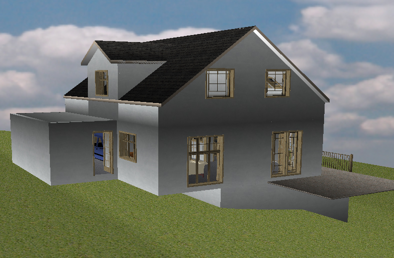

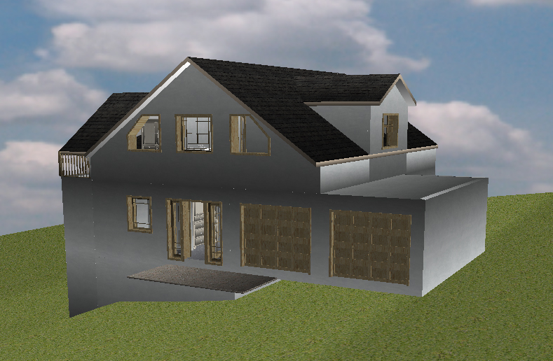

Ursprünglich wollte ich das Dach über beide Garagen drüber ziehen. Aber mit dem kleinen Kniestock geht das nicht mehr. Dann würde ich der außen jetzt vermutlich ein Flachdach mit einer netten Attika verpassen. Hier enden die Darstellungsmöglichkeiten meines Programmes allerdings.
Eventuell sieht es auch besser aus, wenn man die Außengarage noch ein Stück in den Garten versetzt, um eine optische Hauskante zu erzeugen. Aber bei sowas könnte sich der Architekt ja mal austoben.

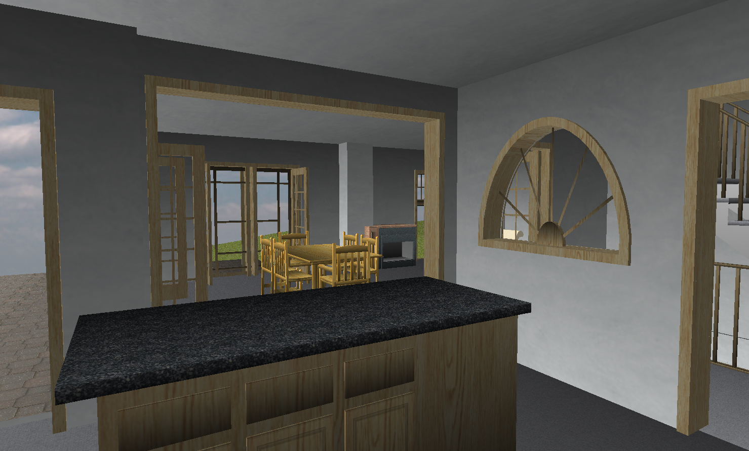

@kaho674 super gemacht .....ist das ein Fenster in der Küche (also innen) ? Wäre es nicht besser, nur eine Tür zum Wohnbereich zu nehmen ? Dadürch wäre die Gestaltung der Küche noch großer .....sonst echt gute Arbeit !
kaho674
kaho674

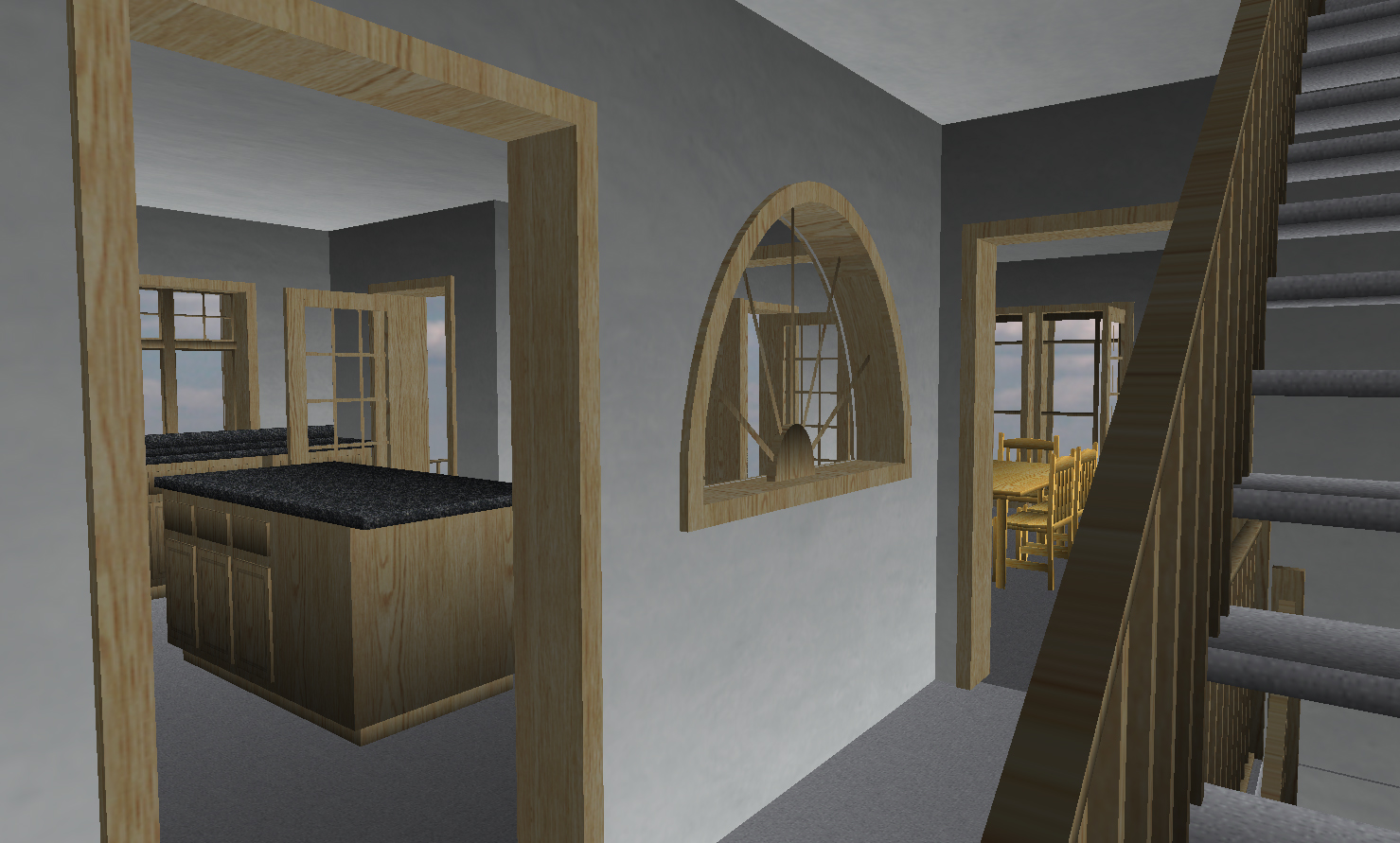

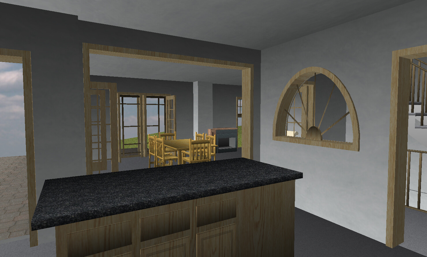

Ja, das ist ein Fenster. Das Mus sein für Licht im Flur und wegen der Schönheit. Guckst Du:
Küche mit dunklem Granit, Holzschränken; Blick ins Esszimmer mit Holztisch und Wagenradfenster.
Innenansicht eines Holzhauses: Treppe, Küchennische, Rundbogenfenster, Esstisch im Hintergrund.
Ich glaub, die Küche wäre auch so groß genug. Sind ja nicht alle solche Meisterköchinnen wie Deine Frau.
und die Gauben dürfen auch "nur" über 50 % der Dachlänge angeordnet werden.
Dann nenn´ Dich König: üblicher ist die Begrenzung auf ein Drittel.
Wenn es effektiv noch so viel ist, das wäre ja gut - und könnte man m.E. bis auf wenige Stellen so lassen.
Und was willst Du mit diesen Abseiten anfangen ?
Das nenne ich mal einen gelungenen Unfall / Zufall.
So wäre es noch schöner.
Na nicht. Mäuse fangen und Luft bunkern. Bei der Dachschräge krabbelt da niemand hin. Die 35 ist echt flach zu den sonst gängigen 40 bis 45°. Ich hoffe dem TE ist das klar. Wenn ich das Schlafzimmer aus #1 sehe, das ist m.E. schon sehr sehr nah an Fehlplanung.
