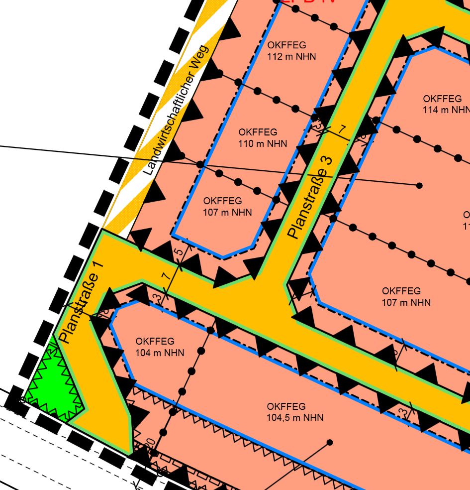

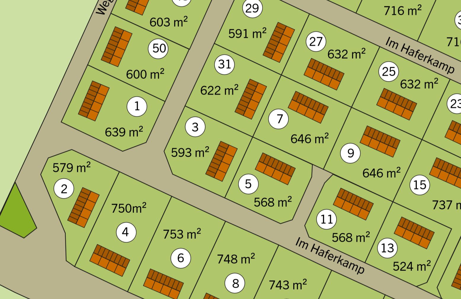

Größe des Grundstücks 639 m2 Es handelt sich um Grundstück Nr. 1 des Exposés
Hang ja Südhang

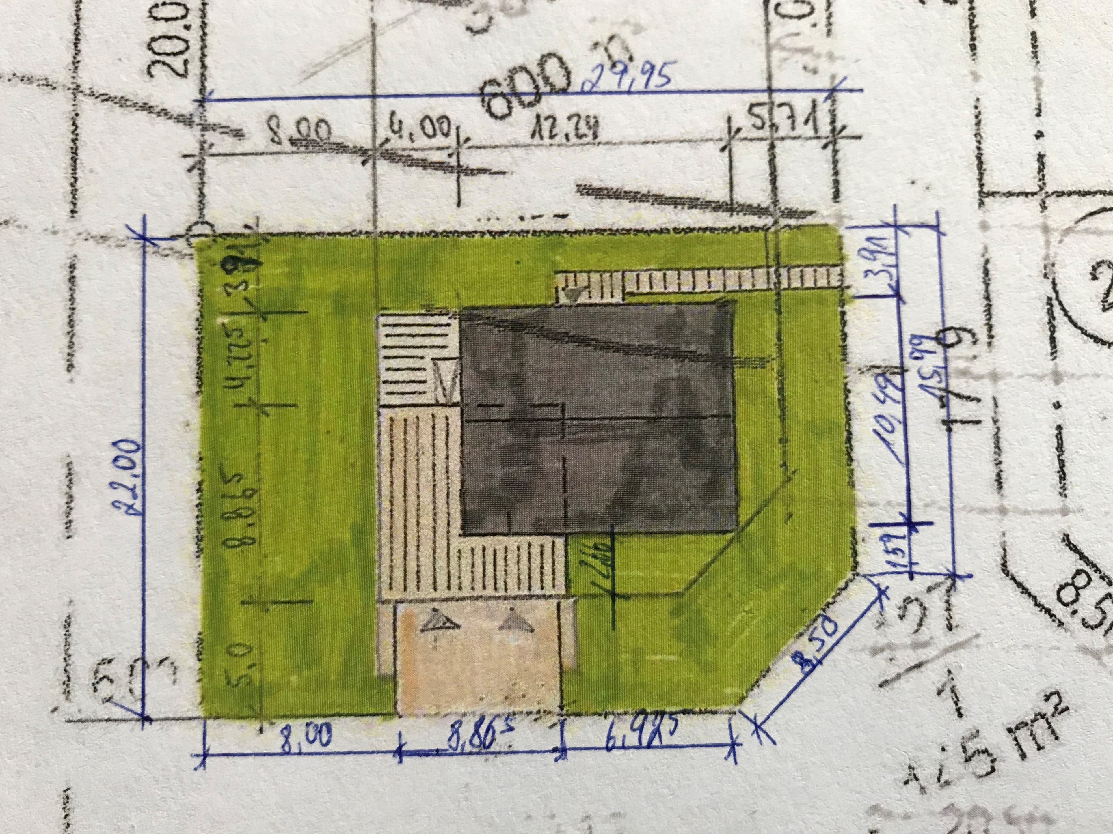

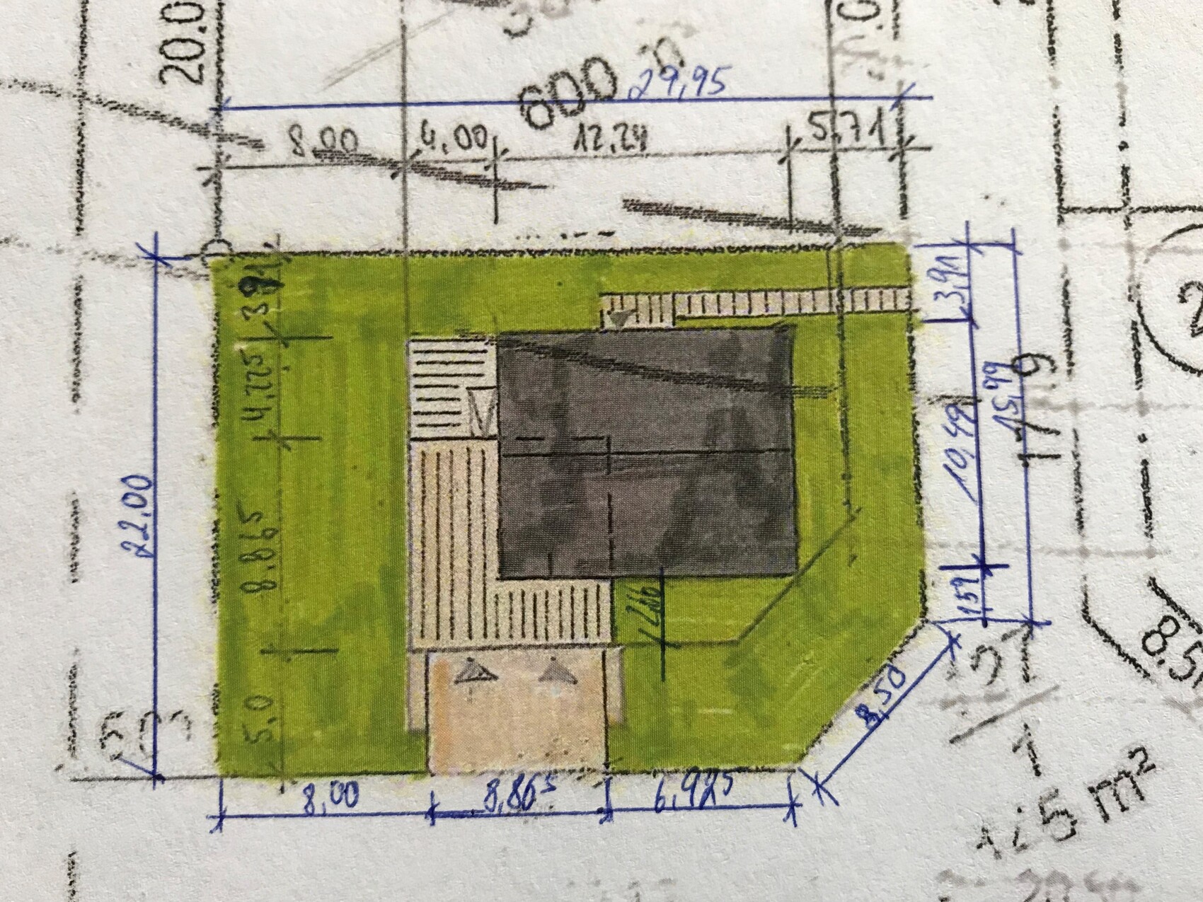

Grundflächenzahl 0,4 (50 % Überschreitung ist ausgeschlossen) => bei dieser Planung 0,3873
Geschossflächenzahl 0,5 => bei dieser Planung 0,376 (hier sind aber ggf. noch "Aufenthaltsräume" für den Keller zu berücksichtigen, falls das Bauamt das so einschätzt)
Baufenster, Baulinie und -grenze es gibt eine Baugrenze mit folgenden Grenzabständen: Nord 3 m, Ost 3 m, Süd 5 m und West 8 m
Randbebauung mit Nebenanlagen zulässig, Max. 15 m insgesamt bzw. Max. 9 m auf einer Grenze

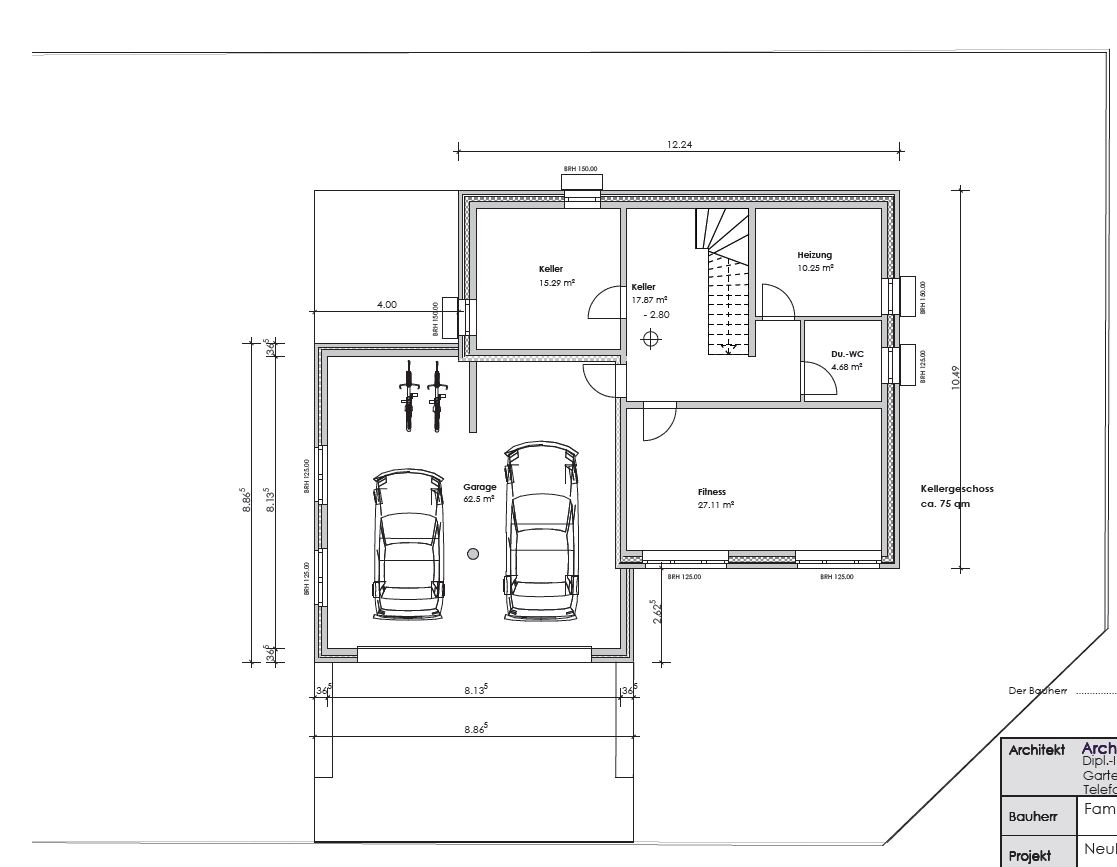

Keller, Geschosse Keller mit Fitness/Wellness-Raum

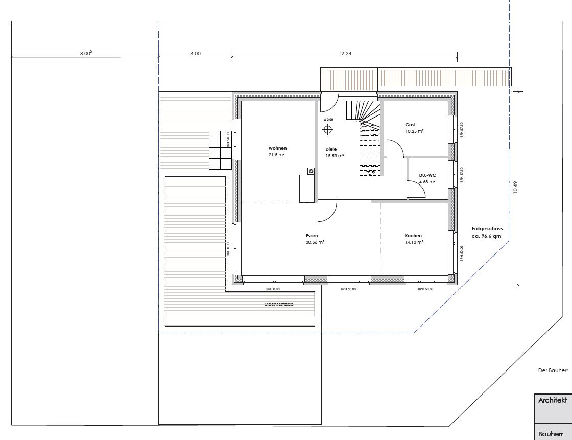

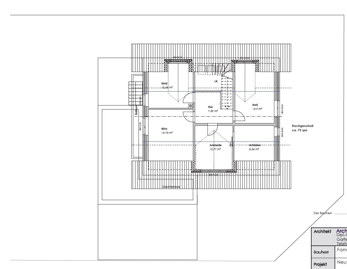

Erdgeschoss Wohn- und Essbereich + Gästezimmer, Obergeschoss Schlaf- Ankleidezimmer, Büro, Kinderzimmer, Bad

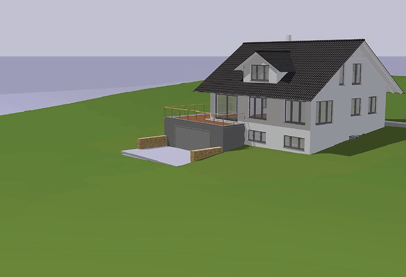

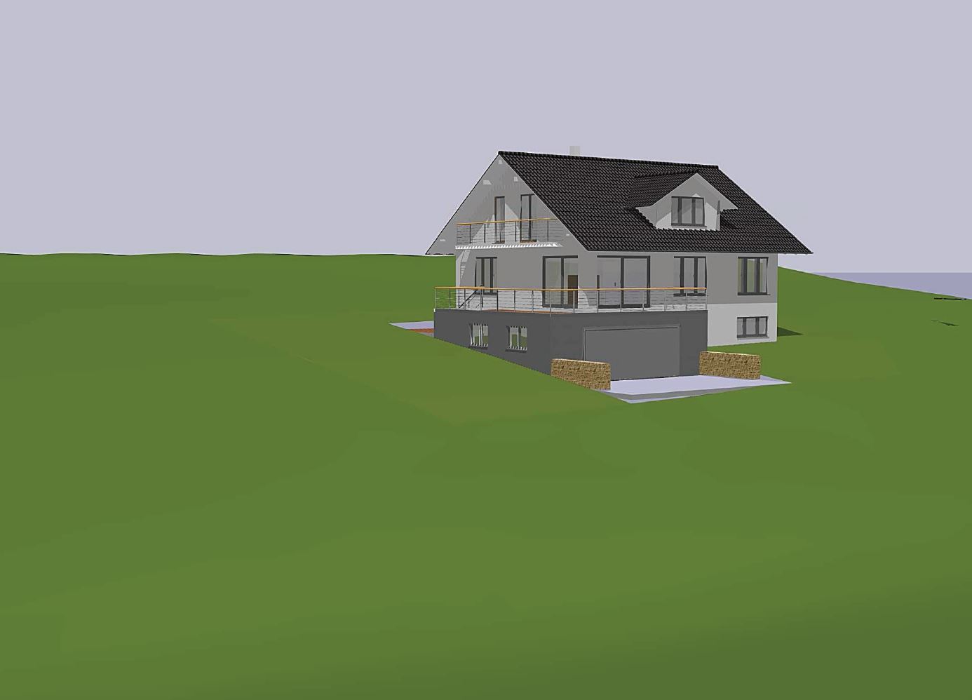

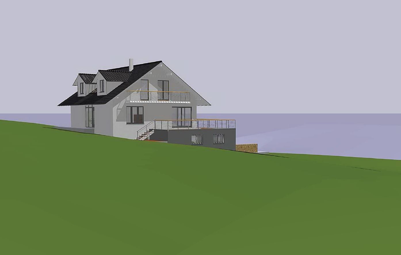

Balkon, Dachterrasse ja, Balkon im OG Richtung Westen, Terrasse auf Doppelgarage in Süd-/West Ausrichtung
Garage, Carport ja Doppelgarage mit Zufahrt von Süden an das KG anbindend und aufgesetzter Terrasse in Süd-Westausrichtung

Entsprechende/Welche Wünsche wurden vom Architekten umgesetzt? Doppelgerarage mit aufgesetzter Dachterrasse

Baugebiet mit gelben Straßen, orange Parzellen und Höhenangaben NHN, blaue Umrandungen.
Dachgeschoss-Grundriss mit Zimmern: Kind, Büro, Ankleide, Schlafen, Bad, Flur, LR
Grundriss eines Hauses mit Wohnzimmer, Essen, Kochen, Diele, Gast, Du-WC, Treppe, Dachterrasse.
Grundriss Kellergeschoss: Doppelgarage, Fitnessraum, Keller, Heizung, Du.-WC, Treppe.
Grundriss eines Gartens: zentrales Haus, umlaufende Rasenfläche, Terrasse und Treppe.
Modernes Haus auf grüner Hanglage mit Terrasse, Balkon und Blick aufs Wasser.
Modernes zweistöckiges Haus auf grünem Hügel mit Balkon, Terrasse und Garage
3D-Render eines weißen Einfamilienhauses mit Satteldach, Terrasse und Hanglage.
3D Modell eines weißen Einfamilienhauses auf grünem Hang mit Dach und Fenstern
Lageplan eines Wohngebietes: Parzellen mit Flächenangaben (m²) und Gebäuden, Straßennamen sichtbar.
Schickes Haus von außen ... aber noch nicht mal ne Besenkammer im EG - geschweige denn eine Garderobe
Das Kinderzimmer ist kleiner als die Ankleide... wow!
Für eine individuelle Planung höchst eindrucksvoll.
Positiv ... alle wichtigen Informationen im ersten Beitrag ... das muss man auch mal hervorheben, weil das ja leider so oft nicht klappt. Daher schon mal *Daumen hoch*
Das Kinderzimmer ist mir auch aufgefallen ... zusammen mit Kniestockhöhe und 2-m-Linie kein so schönes Zimmer.
Bad im OG würde mich auch mal die Planung interessieren.
Ankleide und Elternschlafzimmer mit Südausrichtung ...hm, insbesondere Schlafzimmer .. Bettposition? Ankleide, da fallen die Fensterbreite mit Wandstücken rechts und links, die nach weniger als 65 cm aussehen auf.
Ich kann zwar verstehen, warum Eingang eher Nordseite, aber Besuch hat es da nicht einfach

Das geht mir ebenso. Ibs. Wohnesskoch mit immerhin 66 qm "leer" ist ein bißchen abstrakt vorzustellen. In der Garage könnte das Tor gegen den Stützpfeiler dengeln (der aber mindestens da steht, wo der Antrieb am günstigsten hinge). Ich greife da mal das Mantra meiner Anregung auf, wohlwollend über Einzeltore nachzudenken.
matte
Das mit dem Eingang verstehe ich auch nicht so ganz.
Gäste würden ja wohl als erstes vor eurer Garage parken. Dann dürfen die zurück auf die Straße und nach oben gehen zum Eingang? Finde ich unglücklich.
Den Eingangsbereich finde ich großzügig, aber durch die wandnahen Türen (Haustüre und Zugang Essen) Ist ne Garderobe nicht so ohne ohne Probleme zu platzieren.
Ich wollte ja noch sagen, dann kann man sie unter die Treppe stellen, aber das geht ja wegen dem Keller auch nicht.
Also entweder wird ins Treppenauge ne Garderobe gestellt, dann könnte man sich den einladenden Eingangsbereich sparen, oder an die Wand Richtung Wohnen, da passt sie aber iwie auch nicht hin.
Die Türe zum Gästezimmer würde ich nach unten schieben, bündig mit der Treppe.
Der kleine quadratische Vorraum nützt dem Flur überhaupt nichts, schlägt man den dem Gästezimmer zu, ist die Türe wenigstens nicht mehr so im Weg bei ner Möblierung des Raumes.
Auch mir fehlt in dem riesigen EG ne Besenkammer/Abstellraum o.ä. Insgesamt ist das für mich einfach nur groß.
Die Küche Ist weitest möglich vom Eingang weg (egal, ob Eingang im UG oder der Haustüre im EG)
Von der Terrasse allerdings auch.
Ich würde hier ernsthaft drüber nachdenken, Wohnen mit der Küche zu tauschen.
Dann könnte man Vorlauf ne Abstellkammer nördlich der Küche setzen. Dazu dann ne Türe von der Küche in den Flur, sowie ne Türe auf die Terrasse.
Im OG erschließen sich mir die Prioritäten nicht.
Die Ankleide bekommt den Sahneplatz und das Kind wird mit der Nordseite und Nichtmal 13m² abgespeist. Bei nem Haus mit 250m² ist das schon ne Ansage. Büro und Kind zu Tauschen kommt nicht in Frage?
Wie oft wird denn das Büro bei euch wirklich genutzt?
Wozu dient eigentlich das Hallenbad mit 16m²?
Das Schlafzimmer stell ich mir dafür ziemlich eng vor. Das Doppelbett in Verbindung mit der Dachschräge dürfte bei der Raumgröße für Probleme sorgen.

Teenager (16) Kinderzimner würde ich in den Keller (Fitness) umsiedeln.
