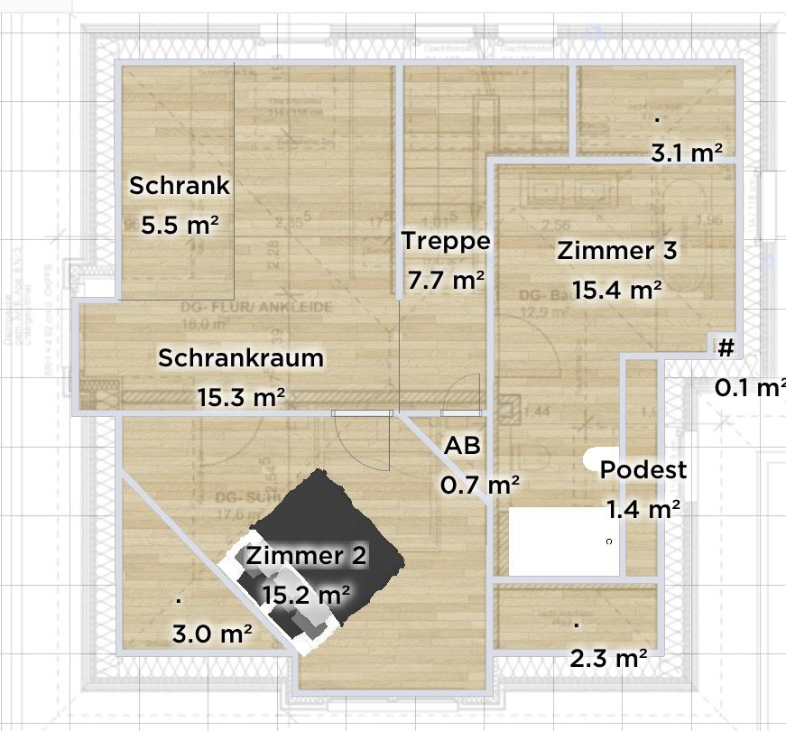

Ich habe nochmal wegen der fehlenden Dachhöhe im Elternbereich geschaut:
Bad: man muss sich bewusst werden, dass man, auch wenn man nicht 1,90 groß ist, die Bodenfläche zwar optisch Fläche gibt, aber eben bei einer DN von 45 Grad nicht begehbar ist. Das Leben spielt sich in einem Streifen ab. Wenn man also zu zweit das Bad benutzt, dann gibt es Engstellen: der eine sitzt auf Toi, der andere erreicht dann nicht einfach so die Dusche. Da würde es Vorteile bringen, wenn man die Toi unter die Schräge bringt und abkoffert. Dachfenster mittig anpassen. Dann schiebt sich die Toi unter die Schräge, und die Fläche davor ist frei begehbar, ohne dass der Bewohner/Benutzer auf die Schräge achten muss.
Der Schacht, der vom Keller durch die Küche nach oben verläuft, im EG in die Garderobe verbannen, dann geht er durch die Bäder und ist im Dach irgendwo neben der Wanne zu finden. Ungefähr dort in meiner Skizze.
Die Gaube im Westen: die würde ich auch mittig anordnen.
Achtung: der geplante Kaminschlot nimmt Stellfläche weg.
Ich würde auch das Bett unter die Schräge setzen und auch hier abkoffern. Hier in die Raumdiagonale gehen.
schränke können offen und individuell in die Schräge gebaut werden.

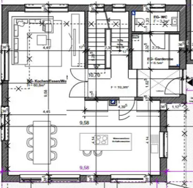

Am meisten würde mich die Anordnung der Küche stören. An der Insel steht man mit der Tür im Rücken und rennt dann jedes mal im Dreieck, wenn man was abspülen will. Da braucht es Rat vom Fachmann - auch ob der Schornstein inkl. Kamin dort sinnvoll ist.
Im OG würde mich wieder die Esse im Kinderzimmer stören. Neben Abwärme und mangelnder Stellfläche macht ein Schornstein auch immer ein bissl Geräusche. Deswegen würde ich ihn auf den Flur verbannen.
Bei dem anderen Kinderzimmer fehlen mir die Maße. Unter 3 m Tiefe würde ich nicht gehen, besser mehr. Eher tät ich dem Gast noch ein wenig Tiefe stehlen.
Die Tür im DG Schlafzimmer öffnet in die Schräge. Das mag ich nicht so. Andererseits sehe ich kaum attraktive Alternativen - da muss wohl ein Türstopper hin.
Im Außenbereich fehlen mir Abstellmöglichkeiten für Fahrräder und Co.
Anordnung der Küche ist noch nicht wirklich entschieden, da müssen wir dann Mal in die Detailplanung gehen. Aber ja, sicherlich nicht ganz einfach, mit Kochen auf der Insel und Spüle am Fenster.
Ich glaube das was du als Kamin identifiziert hast, ist die Entwässerung aus dem DG-Bad. Der Kamin ist beim Eingang vom Wohnzimmer platziert und dementsprechend im Gästezimmer hinter der Türe im OG.
Kind 2 liegt die Tiefe grade so bei knappen 3m, könnte man durchaus überlegen ob man da noch ein paar cm vom Gast wegnimmt, gibts allerdings wieder eine Ecke in der bisher geraden Wand beim Gast. DG Schlafzimmertüre stört uns persönlich nicht. Fahrräder finden in der Doppelgarage Platz, zunächst steht da nur ein Auto drin.

Der ist wahrscheinlich auch der Bild-Auflösung oä. zum Opfer gefallen. Der befindet sich im EG bei der Garderobe und in OG/DG im Bad runter ins KG zum Hauswirtschaftsraum
Danke erstmal fürs Aufzeichnen und die Ideen!
Das Bad benutzen wir ausschließlich alleine, außer vllt Mal zum Zähne putzen.
Nichtdestotrotz ist es vrmtl. etwas komfortabler wenn man geradeaus in die Dusche hechten kann ohne Kollisionen mit der Toilette zu befürchten.
Ich befürchte allerdings das geht sich mit dem Dachfenster nicht aus, der Rücksprung im Osten, und die dadurch entstehende Dachform, schränken die Fläche zu Replatzierung leider sehr deutlich ein. Wenn man es in der Höhe reduziert könnte es passen, dann wirds aber ggf. etwas dunkel im Bad...
Müssen wir uns Mal noch genauer anschauen, ob das vllt doch mit dem Fenster hinhaut - und abwägen, ob uns die fehlende Kopffreiheit bei der Toilette das Wert ist :)
Das nehmen wir in jedem Fall mit, ist mir gar nicht aufgefallen, dass diese nicht bündig mit der Wand abschließt. Dafür gibts ja eigentlich keinen Grund.
Der Gaube täte es gut etwas nach unten gerückt zu werden. Oder falls wir bei der Urprungs-variante bleiben, täte es der Wand (bzw. der brenzligen Situation im Schlafzimmer) auch gut etwas nach oben gerückt zu werden (wobei sie statisch dann nicht mehr direkt über der entsprechenden OG-Wand liegt)
Das ist eine interessante Idee, werden wir Mal besprechen. Vorteil ist auf jeden Fall die Bewegungsfreiheit zum Bett. Nachteil wäre die Türe direkt vor dem Bett und der - durch die Abkofferung - etwas kleiner wirkende Raum.
hanghaus2023
Im EG würde ich gern der Küche etwas mehr Raum geben. Bei der Treppe im Keller und EG jeweils ein Stufe mehr im Osten und jeweils eine weniger im Westen. Somit kann die Wand um 26cm verschoben werden. Dann hat man in der Küche 4,4m und die Garderobe wird um 26 cm kleiner. Dann würde ich zum WZ eine Doppeltür aus Glas vorsehen. Der Flur bleibt gleich.
