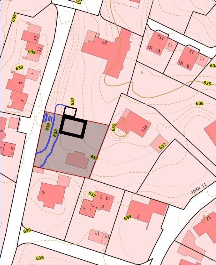

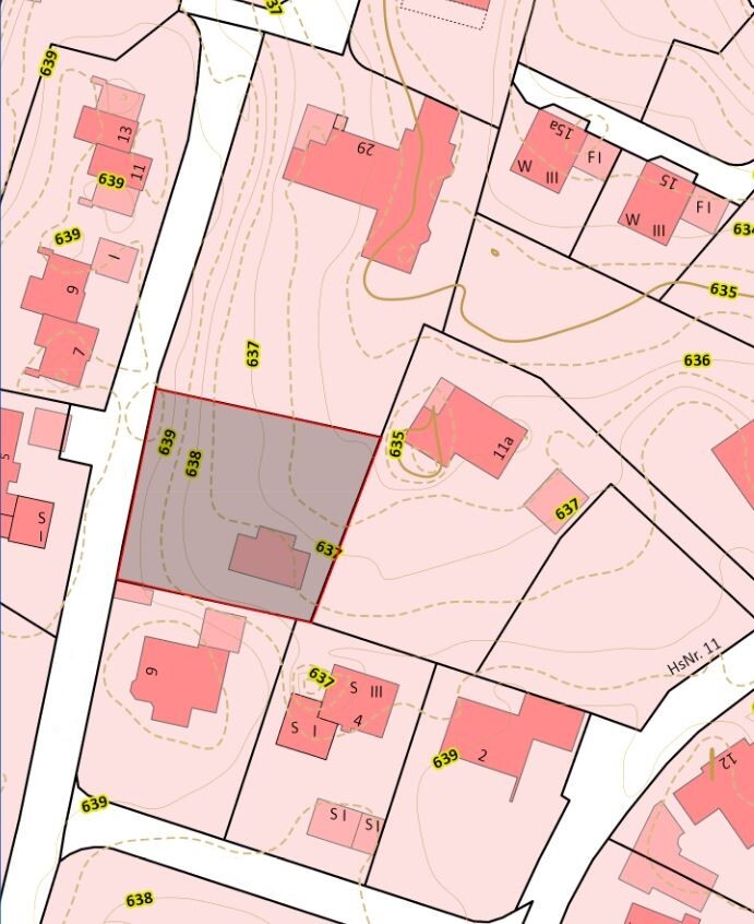

Zum Lageplan (der nach Norden ausgerichtet ist):
Das Gebäude rechtsunten ist eine Garage/Schuppe welche noch abgerissen wird.
Das Haus würden wir natürlich soweit wie möglich an die nördliche Grenze setzen. Theoretisch sogar direkt an die Grenze, da das Grundstück im Norden den Eltern gehört und eine Grenzbebauung damit möglich. Die Garage könnte auch auf das Grundstück der Eltern, da von Elterngrundstück uns testamentarisch noch ein Teil zustehen wird (Also von beiden Grundstücken insgesamt die Hälfte. Aber verschenkt wird jetzt nur das untere Grundstück zur Bebauung).
Schwer an dem Grundstück ist: Von der Strasse fällt das Grundstück die ersten ca.3-4 Meter stark ab und dann nur noch leicht. D.h. zur Einfahrt haben wir uns folgende Gedanken gemacht: Unser Plan ist deswegen diese „Böschung“ zu umfahren und die Einfahrt linksunten zu machen (wo jetzt auch schon die Einfahrt für den Schuppen ist). Dann kann man die Böschung mit L-Steinen abfangen bzw. kürzen (falls ihr wisst was ich meine).
Gegenüber von der Haustür dann einfach Treppen zur Straße hoch und dort ein Mülltonnenhäuschen und Eingang machen.

Spontan hätte ich die Garage zwischen Haus und Straße gestellt
Mir gefällt die lange Einfahrt nicht.
Die auch ganz schön kostet
