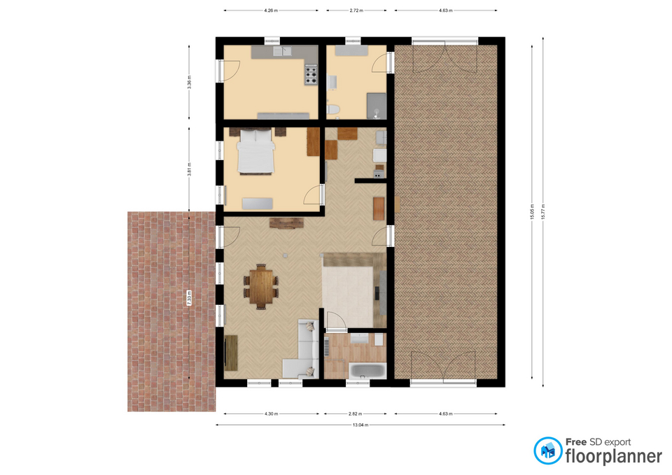

Wir sind gerade dabei (Notar erstellt gerade den Kaufvertrag) einen Resthof in Schleswig-Holstein zu kaufen, um Leben und Arbeiten (selbständig mit Tieren) unter ein Dach zu bekommen. Dabei ziehen wir als 4-Köpfige Familie mit meiner Schwiegermutter auf dem Gelände zusammen. Der größere Wohnteil ist quasi bezugsfertig und hier nicht Diskussionsthema. Für meine Schwiegermutter soll der bisher als Stall genutzte Wirtschaftsteil teilweise ausgebaut werden.
Ca. 80m² sollen für die Wohnung genutzt werden, der Teil zum Innenhof für den Gewerbeteil meiner Frau bzw. für Hofgäste als Gäste-WC. Zur Mitte vom Haus, zwischen alter Wohneinheit und Stall, befindet sich die durchgehende unbeheizte Tenne. Der Zugang zur Wohnung kann gerne hierüber erfolgen, die kann man dann auch als Flur für Jacken/Schuhe nutzen.
Ich habe mal einen Entwurf gezeichnet, wie man eine Aufteilung machen könnte, aber irgendwie wirkt das nicht rund.

weitere Vorgaben: Fassade unter Denkmalschutz. Fenster- und Türöffnungen sind vorgegeben. In der Mitte verläuft ein Unterzug mit zwei tragenden Pfeilern (rot eingekreist auf Grundriss). Diese können nicht versetzt werden. Unten rechts ist die alte Milchkammer. Die Wände von der Kammer zum restlichen Stall hin könnten entfernt werden. Die Tür Plan untenlinks kann zugemauert werden oder auch mit Fenster / Terrassentür versehen werden.

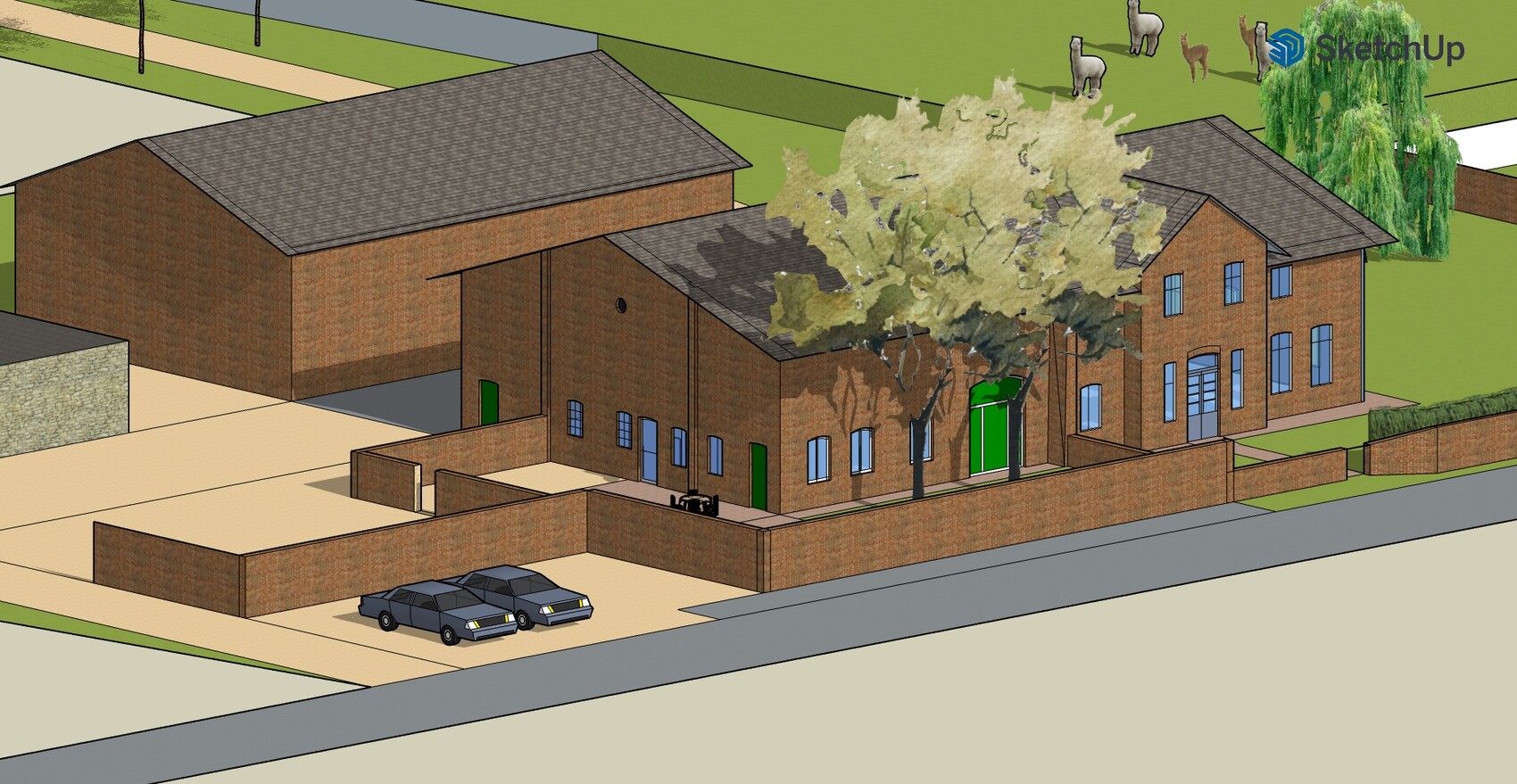

Balkon, Dachterrasse: Terrasse und Garten nach Nord und West, entsprechend Bild, 3D Ansicht zeigt 16:00 Uhr im Sommer

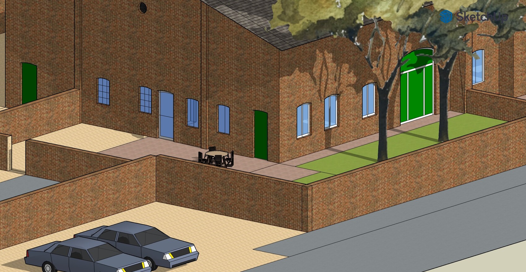

Der Außenbereich ist nach Norden und Westen ausgerichtet und zum Westen hin befindet sich die Straße sowie im Gartenbereich zwei grosse (denkmalgeschützte) Kastanien. Meine größte Sorge ist, dass 1. genug Licht ins Haus kommt und 2. auch im Garten mal Sonne ist. Für letzteres gibt es noch einen gemeinsam genutzten Hinterhof mit Südausrichtung.
Hinter der Mauer nach Westen befindet sich die Straße, außerorts, aber wenig befahren. Die Mauer steht noch nicht, aber in SH sind laut neuer Landesbauordnung 2m Höhe zulässig.

Geringer Ausbauaufwand, Wände nutzen bestehende Pfosten.
Was gefällt nicht? Warum?
Die Tür Plan untenlinks hätte ich gerne als zweiten Ausgang offen, habe aber keinen Stellplatz für Medien / Sofaecke gefunden.

-könnt Ihr nicht verzichten: Tageslichtbad, offener Küchen- und Essbereich
Vorgaben des Baukörpers, Denkmalschutz und Anforderungen.
Wie kann man vor allem den Wohnbereich zweckmäßig einplanen und aufteilen, ohne nur eine große Halle mit ineffizienter Platznutzung zu bekommen.

Wie hoch ist die Decke?
Wo befinden sich Anschlüsse für Strom, Wasser und Abwasser?
Ist das Anwesen im Außenbereich angesiedelt?
Ist so eine Umwidmung von Landwirtschaftlicher Nutzfläche in Wohnraum baurechtlich geklärt?
Ist die gemauerte Milchkammer statisch von Bedeutung?
Bilder vom Istzustand könnten hilfreich sein.

Die Decke ist aktuell ca. 2,8m über Oberkante Grundplatte. Fußbodenaufbau sollte auf 20 cm kommen, der Unterzug ist ca. 20 cm tiefer.
Wasser kommt aus dem eigenen Brunnen, Zuleitung im Plan oben rechts, Abwasser wird auch in diese Richtung abgeleitet, eigene 3-Kammer-Kläranlage. Strom bekommt ggf. einen neuen Hausanschluss, der kann quasi überall sein, in meinem Entwurf wäre das Plan oben rechts im Bereich der Hauswirtschaftsraum/Abstell-Kammer.
Das Landesdenkmalamt sagt, denkmalrechtlich ist das möglich, der Stall ist nicht erhaltenswert, nur die Fassade, dort gibt es ggf. Vorgaben hinsichtlich der Gestaltung der Fenster
Das Grundstück liegt im Außenbereich.
Die Landesbauordnung SH gestattet auch im Außenbereich die Umnutzung mit bis zu 5 zusätzlichen Wohneinheiten, wenn der vorhandene Baukörper nicht erweitert wird, kein Ersatzbau vorgenommen wird und dem keine öffentlichen Interessen entgegen stehen - kann also ohne Denkmal im Einzelfall auch verwehrt werden.
Die Landesbauordnung Schleswig-Holstein gibt vor, dass die Umnutzung zu Wohnraum auch im Außenbereich nicht verwehrt werden darf, wenn dies zum Erhalt eines Denkmals erforderlich oder sinnvoll ist. Da eine wirtschaftliche Nutzung nicht mehr gegeben und nicht mehr sinnvoll ist (Kuhstall mit 10 Kühen), bekommen wir hier die Bestätigung des Denkmalamts, dass die Umnutzung der Erhaltung dient. Das Gebäude ist dort gut bekannt.
Die Mauer der Milchkammer kann wie gesagt entfernt werden, an der Ecke müsste ein Pfosten stehen bleiben bzw. gesetzt werden, im Grundriss IST roter Kreis.
Bilder vom IST-Zustand von Innen habe ich nur vom Makler, daher stelle ich die hier nicht ein:
Betonsohle ca. 10 cm nicht armiert, darauf die eingezeichneten Boxen nur durch Holzwände getrennt und an den Ecken bzw. den eingezeichneten Punkten dazwischen Stahlpfosten, Tragend sind hier die mit rotem Kreis markierten, diese Stützen einen Unterzug.
Die Decke ist aus Doppel-T-Trägern und dazwischen mit Beton ausgegossen. Wärmedämmung im Deckenbereich ist von oben geplant, um die Raumhöhe nicht zu weit abzusenken, unterseitig nur zur 5-6 cm zur Abdeckung von Leitungen und Reduzierung der Wärmebrücke am Übergang Wand / Decke. Wand wird innenseitig gedämmt, Holzfaser oder Multipor, Maße sind Innenmaße mit Berücksichtigung der Dämmung.

Wie dem auch sei: für wen soll die Küche oben links sein? Auch für Fremd-Gäste?
Was kommt in die Tenne? Zu was führen die Türen und Fenster SO der Tenne?
Magst Du mal skizzieren, was Drumherum so ist? Man sieht ja nur die Straßenfront.

Ich hab mich gefragt, wie du drauf kommst ... die sind mit glatt durchgerutscht auf dem sketchup-screen :)

Nein nur gewerblich selbst genutzt (nicht zum Essen kochen / catering, kein großer Lärm und auch nicht zu Schlafenszeiten) mit Zugang von außen, nicht zur Wohnung gehörend. Ferienwohnung bekommt eigene Küche. Ein Aufenthaltsraum für Gäste kommt, wenn überhaupt, woanders hin.
Die Tenne ist dann eher ein "Treppenhaus". Auf der anderen Seite ist ein Zugang zu unserer Wohneinheit und zum Heizungsraum für unsere Wohneinheit. Da drin ist ein Holzvergaser, meine Schwiegermutter soll aber eine separate Heizung bekommen.
Die Tenne in die Wohnung zu integrieren geht leider nicht. Das große Tor zur Straße hin muss als solches erhalten bleiben und kann nicht durch z.B. eine Glasfront ersetzt werden. Vorgesetzt geht auch nicht, da es nach innen öffnet.
Vorne Straße, links, rechts und hinten Weide, bzw. "links", also Aussicht im Norden aus der Wohnung sind noch ein paar kleinere Bäume und Büsche und im Moment noch die Mistplatte. Dort kommt aber der Gartenbereich für die Wohnung hin und die Mistplatte wird auf 1/10 verkleinert, Alpakas machen nicht so viel Mist wie die Kühe früher - und man kann ihn als Dünger verwenden ohne Nitratbelastung im Boden.

Ich stelle mir es komisch vor vom Schlafzimmer ins Bad durch die Küche
Ist das Tageslichtbad Pflicht?
Die Mauer ums Grundstück würde mir auch nicht gefallen.
Hast Du keine Bilder? Gerade bei Denkmalschutz kommt es doch auch auf die Außen Ansicht und Grundstück Gestaltung an.
Die große Eingangstür zur Tenne sollte doch zum repräsentativen Eingang werden.
