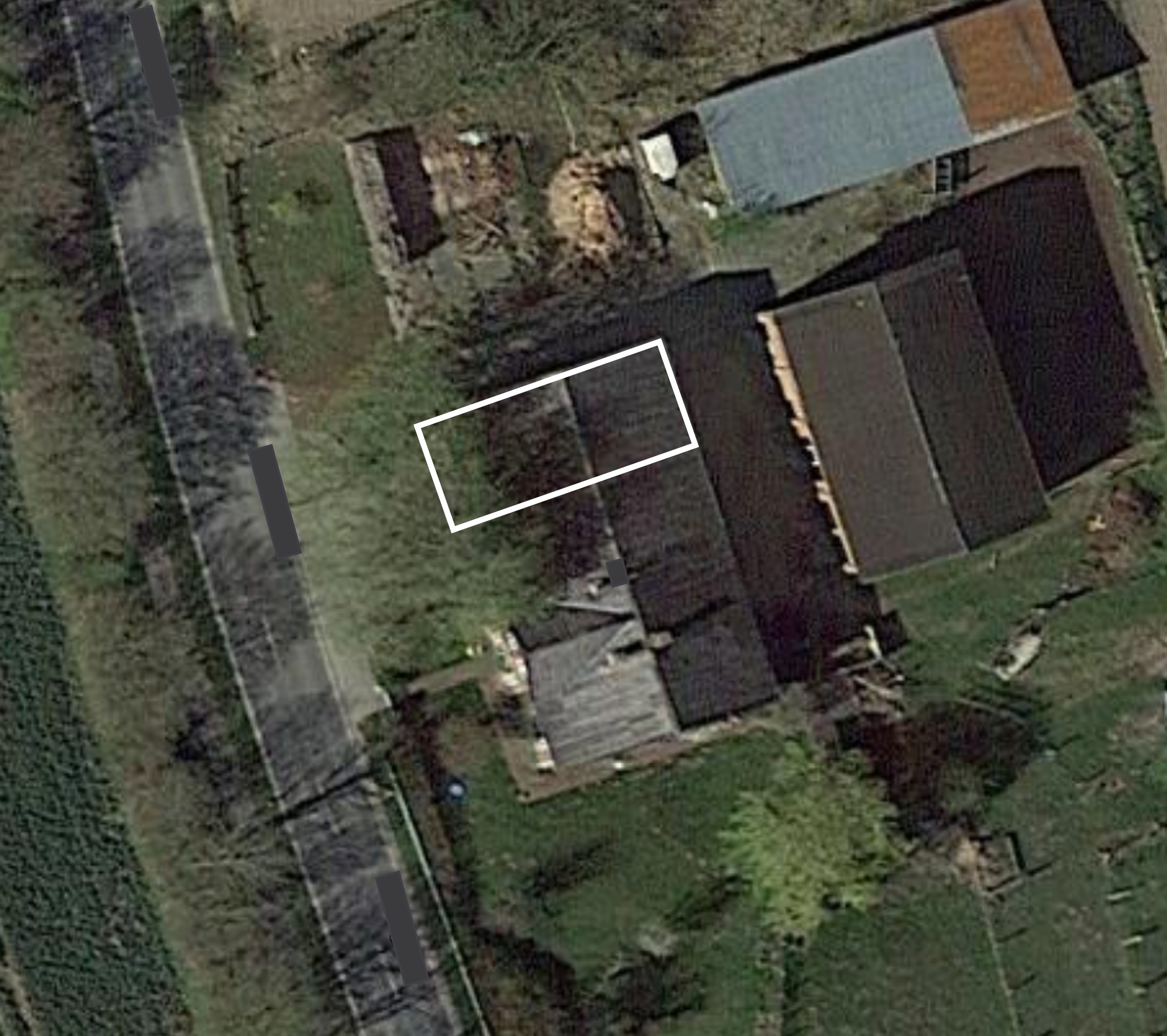

Wir sind gerade dabei (Notar erstellt gerade den Kaufvertrag) einen Resthof in Schleswig-Holstein zu kaufen, um Leben und Arbeiten (selbständig mit Tieren) unter ein Dach zu bekommen. Dabei ziehen wir als 4-Köpfige Familie mit meiner Schwiegermutter auf dem Gelände zusammen. Der größere Wohnteil ist quasi bezugsfertig und hier nicht Diskussionsthema. Für meine Schwiegermutter soll der bisher als Stall genutzte Wirtschaftsteil teilweise ausgebaut werden.
Ca. 80m² sollen für die Wohnung genutzt werden, der Teil zum Innenhof für den Gewerbeteil meiner Frau bzw. für Hofgäste als Gäste-WC. Zur Mitte vom Haus, zwischen alter Wohneinheit und Stall, befindet sich die durchgehende unbeheizte Tenne. Der Zugang zur Wohnung kann gerne hierüber erfolgen, die kann man dann auch als Flur für Jacken/Schuhe nutzen.

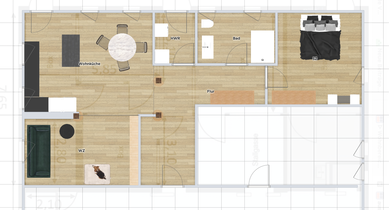

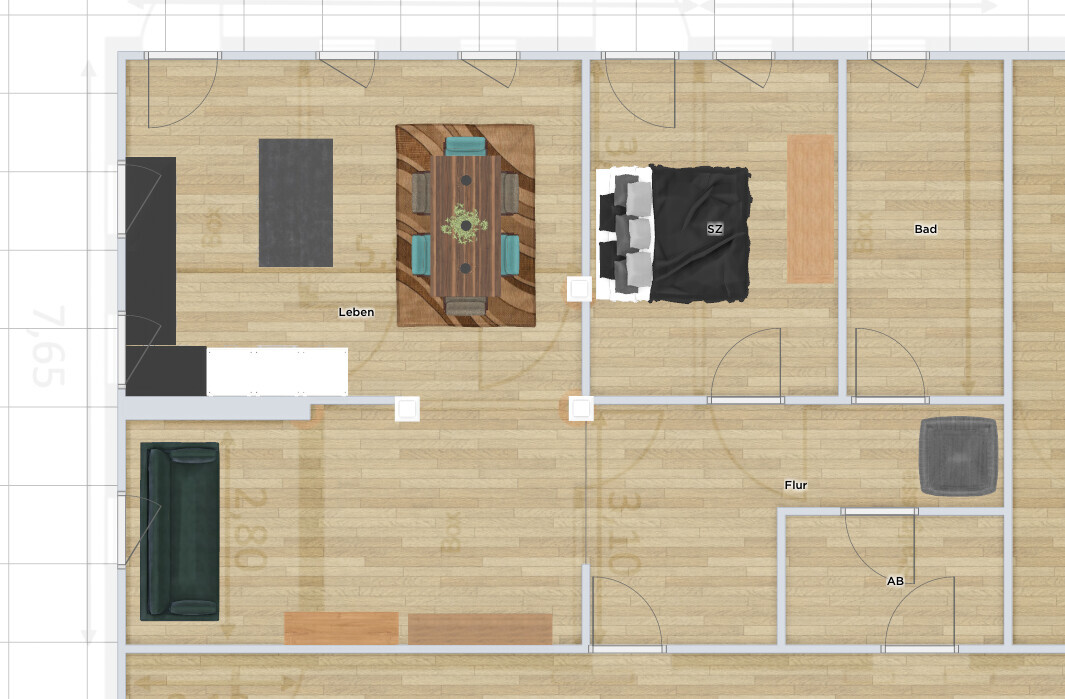

Ich habe mal einen Entwurf gezeichnet, wie man eine Aufteilung machen könnte, aber irgendwie wirkt das nicht rund.

weitere Vorgaben: Fassade unter Denkmalschutz. Fenster- und Türöffnungen sind vorgegeben. In der Mitte verläuft ein Unterzug mit zwei tragenden Pfeilern (rot eingekreist auf Grundriss). Diese können nicht versetzt werden. Unten rechts ist die alte Milchkammer. Die Wände von der Kammer zum restlichen Stall hin könnten entfernt werden. Die Tür Plan untenlinks kann zugemauert werden oder auch mit Fenster / Terrassentür versehen werden.

Der Außenbereich ist nach Norden und Westen ausgerichtet und zum Westen hin befindet sich die Straße sowie im Gartenbereich zwei grosse (denkmalgeschützte) Kastanien. Meine größte Sorge ist, dass 1. genug Licht ins Haus kommt und 2. auch im Garten mal Sonne ist. Für letzteres gibt es noch einen gemeinsam genutzten Hinterhof mit Südausrichtung.
Hinter der Mauer nach Westen befindet sich die Straße, außerorts, aber wenig befahren. Die Mauer steht noch nicht, aber in SH sind laut neuer Landesbauordnung 2m Höhe zulässig.

Die Tür Plan untenlinks hätte ich gerne als zweiten Ausgang offen, habe aber keinen Stellplatz für Medien / Sofaecke gefunden.

Vorne Straße, links, rechts und hinten Weide, bzw. "links", also Aussicht im Norden aus der Wohnung sind noch ein paar kleinere Bäume und Büsche und im Moment noch die Mistplatte. Dort kommt aber der Gartenbereich für die Wohnung hin und die Mistplatte wird auf 1/10 verkleinert, Alpakas machen nicht so viel Mist wie die Kühe früher - und man kann ihn als Dünger verwenden ohne Nitratbelastung im Boden.

Ich stelle mir es komisch vor vom Schlafzimmer ins Bad durch die Küche
Ist das Tageslichtbad Pflicht?
