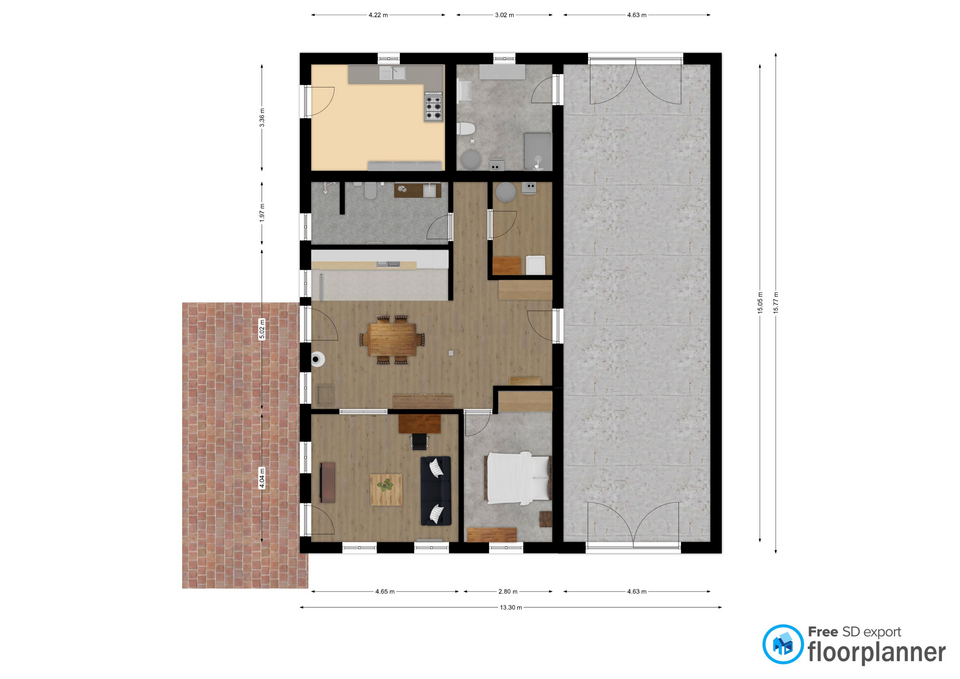

Danke an alle für den vielen Input, da sind tolle Ideen dabei. Ich habe gestern noch mit der zukünftigen Bewohnerin gesprochen. Die war mit einem befreundeten Architekten essen und das Skizzenblatt sah dem Vorschlag von @K a t j a sehr ähnlich, mit ein paar Änderungen, bezüglich Wünschen, die weder ich noch Katja kannten. Mit den Ergebnissen aus dem Thread hier habe ich das auch mal auf "Papier" gebracht:
Bad geht auch ohne Badewanne, weil die wäre eh nur für den Hund, da gibt es auf dem Hof genug andere weniger das Bad verschmutzende Lösungen. Dafür mit Tageslicht auf Kosten der Wohnzimmergröße
Abstellkammer für Kleingeräte und ggf. Speisen gewünscht, Waschmaschine und Trockner können gern ins Bad, oder auch Kammer
Kaminofen muss sein (das Portemonnaie weint, bei 10 m Firsthöhe ohne vorhandenen Kaminzug und notwendiger Außenluftansaugung)
Wohnzimmer abtrennbar für evtl. Schlafgäste, und einen kleinen Schreibtisch möchte sie auch haben. Dafür dient nun das kleine Wohnzimmer mit Abtrennung bei Gästen. Entweder mit Doppelschiebetür, wenn die Taschen da noch rein passen, ansonsten einfach.
Der Essbereich darf wirklich offen sein, auch zum Flur. Damit man nicht in einen dunklen Flur kommt, auch wenn ihr die Doppeltür mit Glas von Katja sehr gefallen hat.
Der Pfosten muss da ja irgendwo stehen, finde ich nicht zu störend.
Grundriss eines Hauses mit Küche, Essbereich, Wohnzimmer, Schlafzimmer, Bad, Garage und Terrasse
Echt jetzt? Ich sehe da keine Parallelen zu Katjas Entwurf. Ich sehe auch überhaupt keinen Mehrwert zu schon existierenden Vorschlägen.

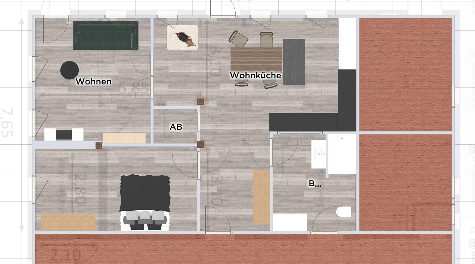

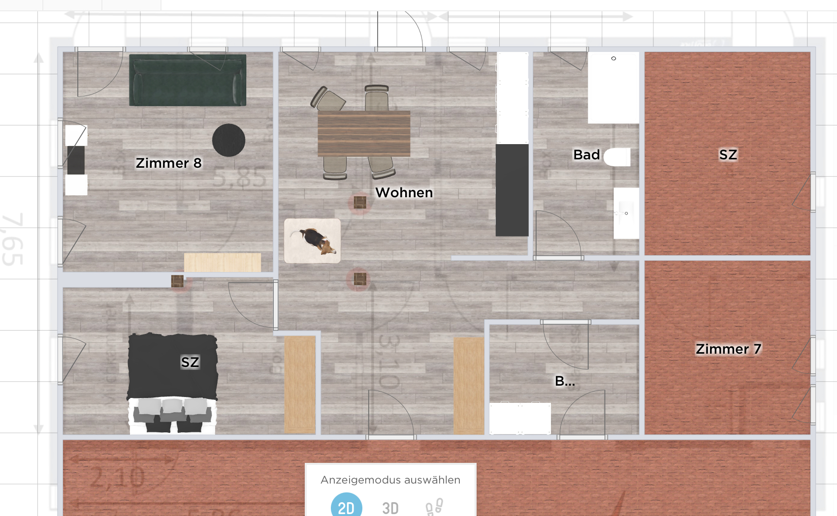

Nochmal der Gegensatz:
Grundriss eines Apartments: Links Zimmer 8, Mitte Wohnen mit Esstisch, rechts Bad, SZ und Zimmer 7.
Grundriss eines Wohnhauses: links Wohnzimmer, Mitte Wohnküche, rechts Bad und AB, unten Schlafzimmer
Wenig Küche. Querlaufen zum Bad. Schlecht nutzbares Bad, mindestens eine freistehende Stütze, kleines Schlafzimmer.
K a t j a
K a t j a
Nunja, meins wäre das nicht. Am meisten würde mich der lange Weg im Nachthemd quer durch den Essbereich auf's WC stören. Badefenster neben der Terrasse ist meistens Mist. Der Schlafzimmer- schrank wäre mir auch zu knapp. Aber sonst - nicht schön aber auch nicht schlimm.

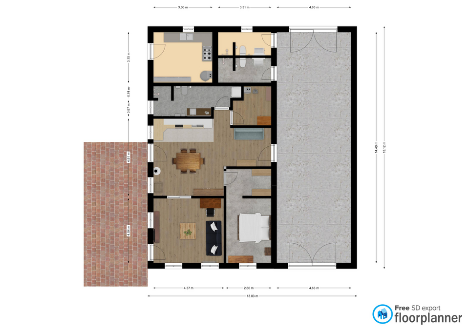

Nach Gesprächen mit der Architektin und Statiker ist dies nun der vorläufige Entwurf. Die Statik für die Decke und die Säule muss noch berechnet werden, aber nach Termin vor Ort war er sehr zuversichtlich, dass die Stütze dort nicht zwingend stehen braucht bzw. nicht mittig stehen muss.
Das Querlaufen zum Bad ist noch vorhanden und lässt sich auch nicht einfach wegplanen, wenn das Tageslichtbad erhalten bleiben soll (was nicht zur Diskussion steht). Da die spätere Bewohnerin momentan zwischen Bad und Schlafzimmer ca. 25 m zurücklegen muss (ohne Scherz), ist das schonmal eine deutliche Verbesserung.
Im Schlafzimmer würde ich die Trennung zum Schrank weglassen, aber wird so gewünscht und noch ist es auch nicht so gebaut.
Interessant ist momentan der Denkmalschutz und die Fenster - aber das ist ein anderes Thema. :)
Grundriss eines Hauses: Küche, Essbereich, Wohnzimmer, Schlafzimmer, Bad, Garage, Terrasse.
hanghaus2023
Danke für die Rückmeldung. Das gefällt mir ganz gut.
Ich würde das Sofa auf die andere Seite einplanen. Die Toiletten sollte man mit einer Vorwandinstallation planen.
Was sagen die Denkmalsschützer zu den Fenstern? So wie geplant geht wohl nicht?
